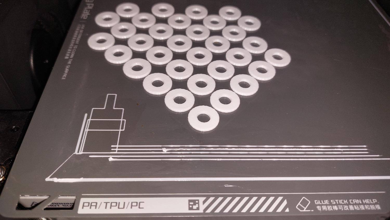

N3ur0m4n Inviato 15 Novembre 2022 Condividi Inviato 15 Novembre 2022 7 ore fa, Salvogi ha scritto: Alla fine inforna la stampa a 150°C per un'ora (una volta ho provato con una stampa in PETG a 100°C e si è deformata completamente ma il policarbonato che ho utilizzato io resiste bene a 150°C). Se la metti in forno a 150° per un ora si rinforza o altro? La stampa non perde precisione nelle dimensioni? Io sto attualmente stampando il policarbonato con piatto a 110° e estrusore a 280° (con camera chiusa) e non noto differenze con il PLA, sia in termini di qualità che di adesione al piatto. Ho appena finito di stampare queste rondelle in PC... 2 Cita Link al commento Condividi su altri siti Altre opzioni di condivisione...

Cubo Inviato 16 Novembre 2022 Condividi Inviato 16 Novembre 2022 Il 15/11/2022 at 01:18, N3ur0m4n ha scritto: Ho appena finito di stampare queste rondelle in PC... Curiosità da un altro stampatore (saltuario) di rondelle: hai dovuto compensare il naturale restringimento dei fori manualmente oppure la bambu lab X1 fa anche quello in automatico? Cita Link al commento Condividi su altri siti Altre opzioni di condivisione...
