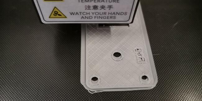

ele Inviato 17 Novembre 2022 Condividi Inviato 17 Novembre 2022 Ciao a tutti, da un po' di giorni a questa parte, la mia stampante, inizia a stampare "sfasata", come se perdesse le coordinate. Allego un'immagine di esempio, per essere più chiara. Il primo layer è perfetto ed è ben calibrata. Non si verifica sempre, se stampo qualcosa di piccolo (4x4 cm) la stampa va a buon fine, ma se inizia ad essere una stampa più grande, indicativamente 8x8 cm o superiore inizia il problema. Non capita nemmeno sempre alla stessa percentuale di completamento. Mi sembra di capire che possa essere un problema di layer shifting, sull'asse Y, ma non ne sono certa. Grazie per l'aiuto ! Cita Link al commento Condividi su altri siti Altre opzioni di condivisione...
dnasini Inviato 17 Novembre 2022 Condividi Inviato 17 Novembre 2022 Ciao, il layer shifting puo' verificarsi per diversi motivi e spesso e' qualche cosa legato alla meccanica. Io verificherei subito 2 cose: - muovi a mano in modo uniforme ma non troppo velocemente (x nn creare correnti indotte nei motori) il piatto per verificare che le ruote scorrano regolarmente senza impedimenti. Se noti degli "attriti" o degli scalini in punti specifici, verifica che non siano i cuscinetti o le guide - verifica la tensione della cinghia che muove il piatto. Se la cinghia e' troppo molle, un'accelerazione repentina potrebbe far perdere la presa sulla dentatura della cinghia e farti perdere qualche passo. Bada a non tenderla troppo pero', altrimenti puoi sforzare troppo sui motori A che velocita' di stampa lavori? hai per caso agito su parametri come accelerazioni e jerk? 1 Cita Link al commento Condividi su altri siti Altre opzioni di condivisione...

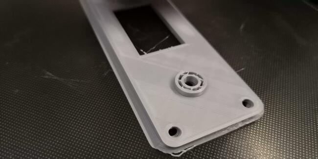

ele Inviato 9 Dicembre 2022 Autore Condividi Inviato 9 Dicembre 2022 Ciao, grazie per la risposta. L'estrusore è di tipo bowden. Ieri ho provato a stampare il gatto di calibrazione ed ha stampato perfettamente. Ho proseguito con altre 2 stampe piccole di circa 15 minuti ciascuna e non ho riscontrato problemi. Alla 4° stampa ha iniziato a perdere le coordinate. Ho provato a ristampare una delle 3 precedenti e ha perso le coordinate. Stamattina ho fatto una nuova prova di stampa, le prime 2 sono venute bene, dalla 3° in poi (ho sempre stampato lo stesso oggetto di ieri che era riuscito) ha di nuovo perso le coordinate. Ho notato che la perdita delle coordinate non avviene mai sulla stessa coordinata Z. Ho provato lo stesso gcode su 2 schede sd diverse, in modo da escludere problemi di lettura sulla sd. Allego la stampa fatta oggi riuscita e quella lanciata poco dopo fallita. Grazie per l'aiuto 🙂 Cita Link al commento Condividi su altri siti Altre opzioni di condivisione...
dnasini Inviato 9 Dicembre 2022 Condividi Inviato 9 Dicembre 2022 Stampi sempre nella stessa posizione del piatto sia quelle che riescono che quelle che falliscono? Lo sfasamento e sempre sullo stesso asse? Cita Link al commento Condividi su altri siti Altre opzioni di condivisione...
ele Inviato 9 Dicembre 2022 Autore Condividi Inviato 9 Dicembre 2022 Sì, stessa posizione centrale per tutte le stampe che ho fatto. Sì, lo sfasamento avviene sempre sulla Y. Non ho notato vibrazioni sul telaio durante la stampa. Cita Link al commento Condividi su altri siti Altre opzioni di condivisione...
dnasini Inviato 9 Dicembre 2022 Condividi Inviato 9 Dicembre 2022 mmmm hai controllato se la cinghia su Y e relativa puleggia sul motore siano in ordine? Se non lo hai gia' fatto, controllerei che la cinghia abbia tutti i denti Cita Link al commento Condividi su altri siti Altre opzioni di condivisione...
