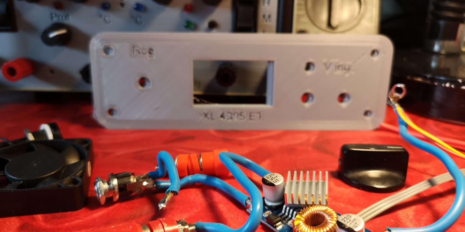

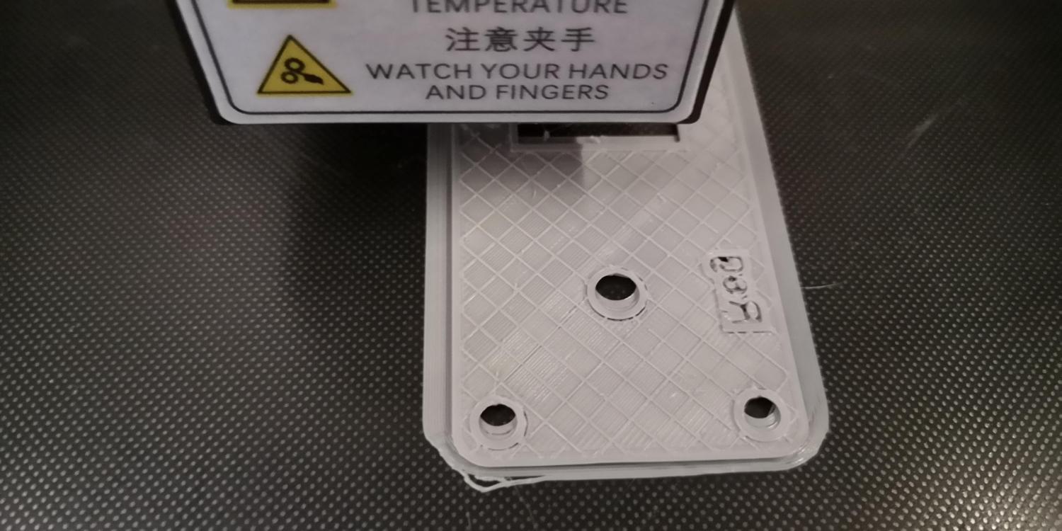

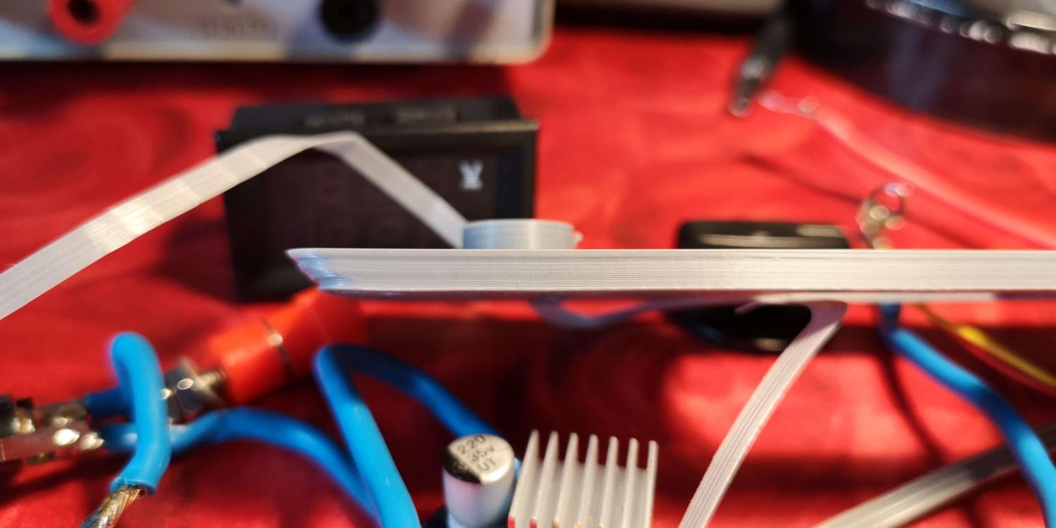

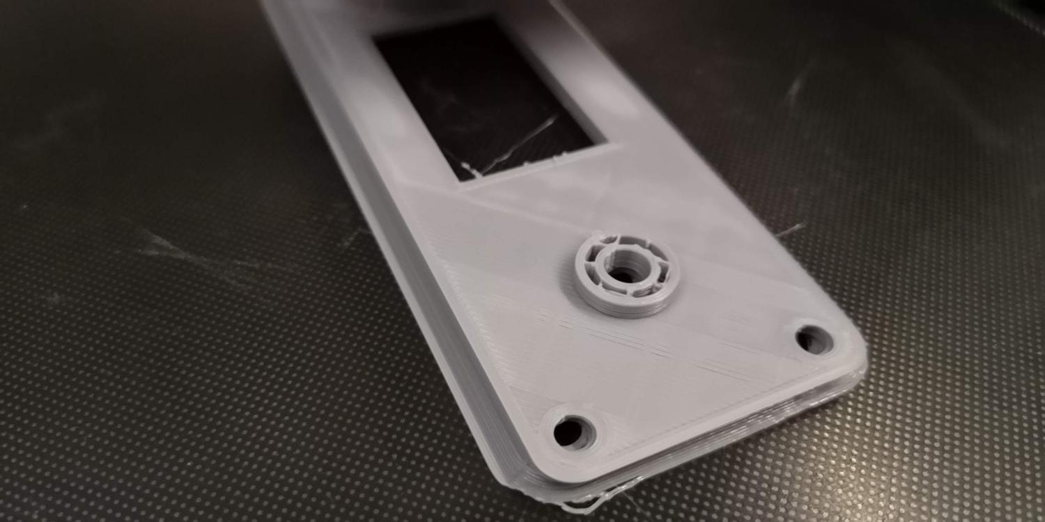

Mosfet Inviato 11 Dicembre 2022 Condividi Inviato 11 Dicembre 2022 Se posso essere utile, io ho risolto reinstallando il firmware. Nella foto un pannello per strumento di laboratorio. Stampe eseguite correttamente dopo l'aggiornamento. Qui si vede meglio lo slittamento. Non è più capitato 1 Cita Link al commento Condividi su altri siti Altre opzioni di condivisione...
