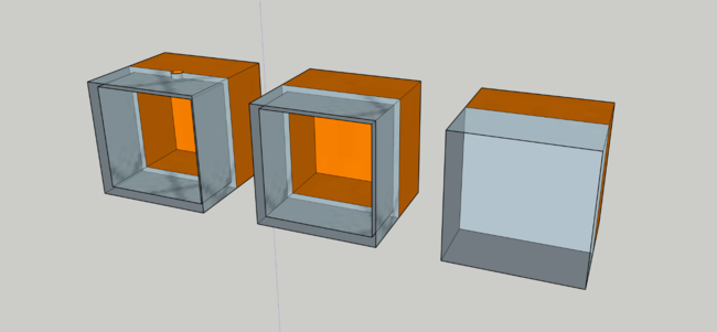

Buonasera a tutti chiedo ai più esperti di fusion 360 o blender
dovrei modificare lo spessore di un oggetto ma non le misure esterne
faccio un esempio
supponiamo di avere una figura tipo quadrato con misura 8mm come posso variarlo in positivo o negativo ma solo lo spessore senza
intaccare la lunghezza e larghezza?
grazie 1000

non ho capito se vuoi modificare l'oggetto nel cad oppure ti riferisci alle impostazioni di stampa.
l'stl per la stampa contiene solo le facce esterne, un eventuale geometria interna viene ignorata se non connessa alle facce esterne (aka un buco) in modo da essere di fatto un unica faccia esterna.
i 3 esempi possibili:
cubo 3                                                           cubo 2                                              cubo 1
la stampante stampera' in egual modo i primi due cubi anche se il secondo (centrale) è spesso solo 1mm.
se vuoi che all'interno sia completamente cavo ma che le pareti siano spesse 1mm come nel disegno devi farci un buco come nel cubo N.3
(il buco è sopra nel cubo 3)
