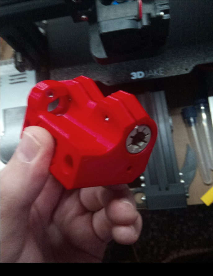

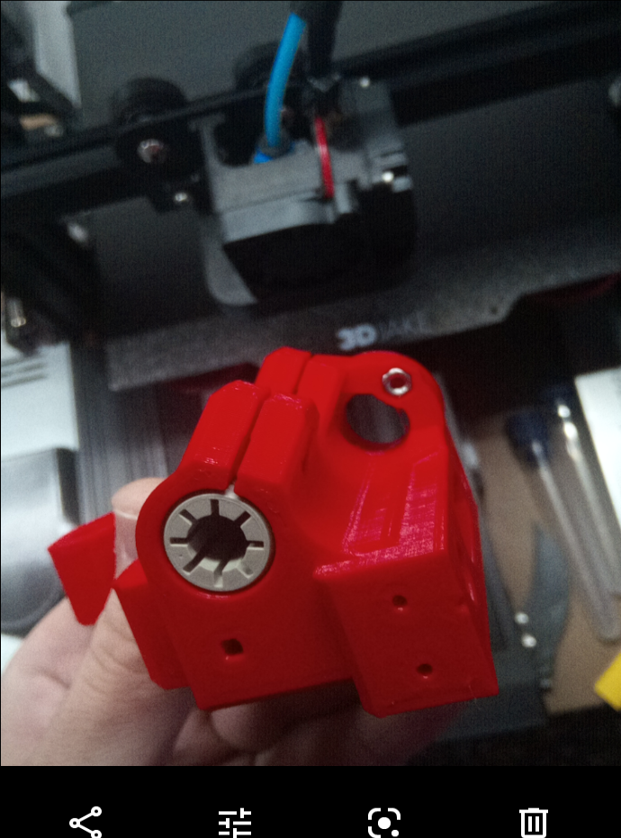

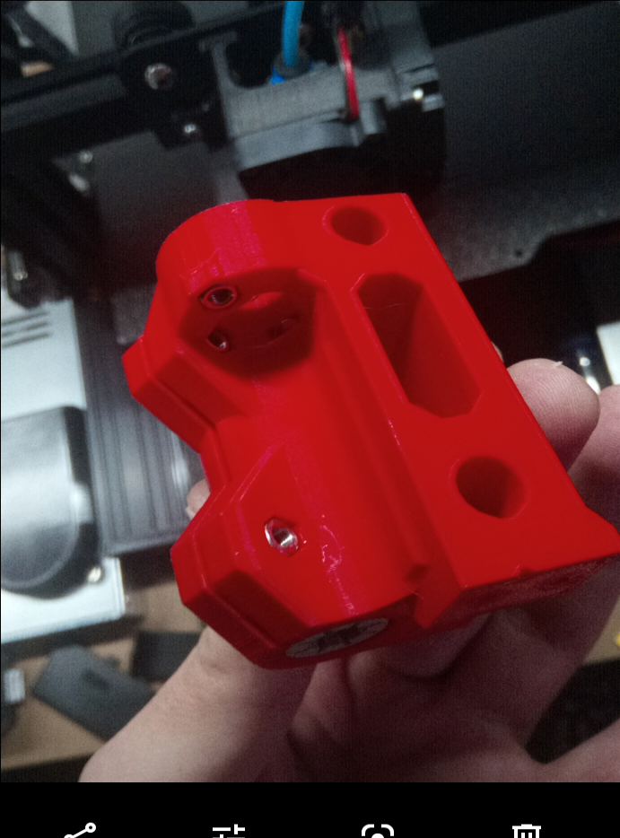

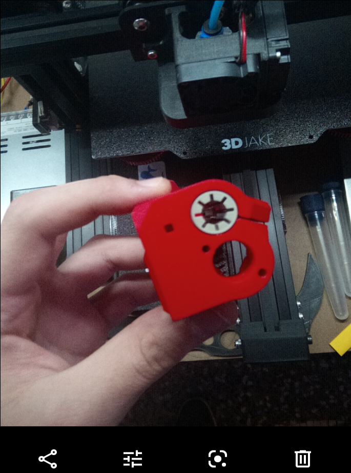

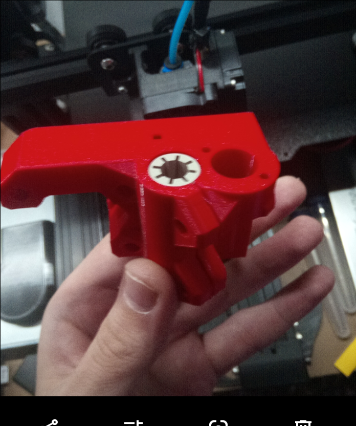

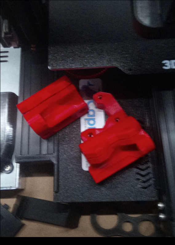

l0v3byte Inviato 20 Novembre 2022 Autore Condividi Inviato 20 Novembre 2022 1 ora fa, Killrob ha scritto: ti dirò, io cambio solo quando è necessario farlo perché ne ho davvero un vantaggio, altrimenti resto come sto che la qualità raggiunta mi soddisfa appieno Assolutamente. È che stavo per cambiare i cuscinetti usurati classici e visto che c'ero mettevo gli igus. Poi la plastica dell'asse Z/X l'avvevo rotta per sbaglio mentre toglievo i vecchi cuscinetti quindi l'avrei stampato comunque, e ti dico non sono affatto male guarda un po' Cita Link al commento Condividi su altri siti Altre opzioni di condivisione...

Killrob Inviato 20 Novembre 2022 Condividi Inviato 20 Novembre 2022 niente da dire... belli lo sono davvero... ma a me gli igus hanno sempre dato una strana sensazione Cita Link al commento Condividi su altri siti Altre opzioni di condivisione...
l0v3byte Inviato 20 Novembre 2022 Autore Condividi Inviato 20 Novembre 2022 È anche ben progettato poi anche e l'estrusore e ogni altra cosa non necessitano di inserti o di stampe con supporti solo dadi da 3mm e brim per i pezzi grossi 3 minuti fa, Killrob ha scritto: niente da dire... belli lo sono davvero... ma a me gli igus hanno sempre dato una strana sensazione Che tipo Cita Link al commento Condividi su altri siti Altre opzioni di condivisione...
Killrob Inviato 20 Novembre 2022 Condividi Inviato 20 Novembre 2022 2 minuti fa, l0v3byte ha scritto: È anche ben progettato poi anche e l'estrusore e ogni altra cosa non necessitano di inserti o di stampe con supporti solo dadi da 3mm e brim per i pezzi grossi Che tipo che si possano allargare quelle lamelle prorpio sul più bello, soprattutto se usate in Y. In Z no perché lavorano solo in veticale quindi potrebbero anche andare Cita Link al commento Condividi su altri siti Altre opzioni di condivisione...
l0v3byte Inviato 20 Novembre 2022 Autore Condividi Inviato 20 Novembre 2022 1 minuto fa, Killrob ha scritto: che si possano allargare quelle lamelle prorpio sul più bello, soprattutto se usate in Y. In Z no perché lavorano solo in veticale quindi potrebbero anche andare Quello non mi è mai successo. Il problema più grosso che mi hanno dato è dovuta al gioco e alla messa in asse anche perché devo essere strette e allineate nella posizione giusta ed è questo il bello di questo asse ovvero i bulloni. Poi se ci metti il grasso al PTFE e usi delle barre come me rettificate e cromate come Dio comanda non hai problemi. 1 Cita Link al commento Condividi su altri siti Altre opzioni di condivisione...
