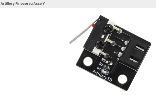

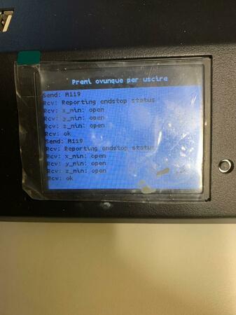

Greg Inviato 21 Gennaio 2023 Autore Condividi Inviato 21 Gennaio 2023 Buonasera, purtroppo da allora ho dovuto interrompere la discussione per motivi di salute che mi hanno afflitto fino a pochi giorni addietro. Ho ripreso il problema sulla stampante X1 che avevo abbandonato. Finalmente oggi ho scoperto che il flat di connessione all'asse X era andato e l'ho sostituito con uno nuovo. Sono riuscito anche ad aggiornare il software del TFT e della MKS. Adesso il motore dell'asse X funziona ma non si blocca a fine corsa continuando ad oltranza tanto da dover spegnere tutto per evitare danni. Ho provato a testare l'hot end avvicinando un cacciavite e si accende il led rosso interrompendo la corsa. Ne avevo comprato uno di ricambio ma è per l'asse Y e non monta perché i connettori sono diversi. Secondo voi il problema è il sensore oppure da ricercare altrove? Grazie. Saluti. Cita Link al commento Condividi su altri siti Altre opzioni di condivisione...
Greg Inviato 21 Gennaio 2023 Autore Condividi Inviato 21 Gennaio 2023 scusate mi correggo: la corsa dell'estrusore sull'asse X non si interrompe anche se il led rosso dell'end stop si accende. Cita Link al commento Condividi su altri siti Altre opzioni di condivisione...
