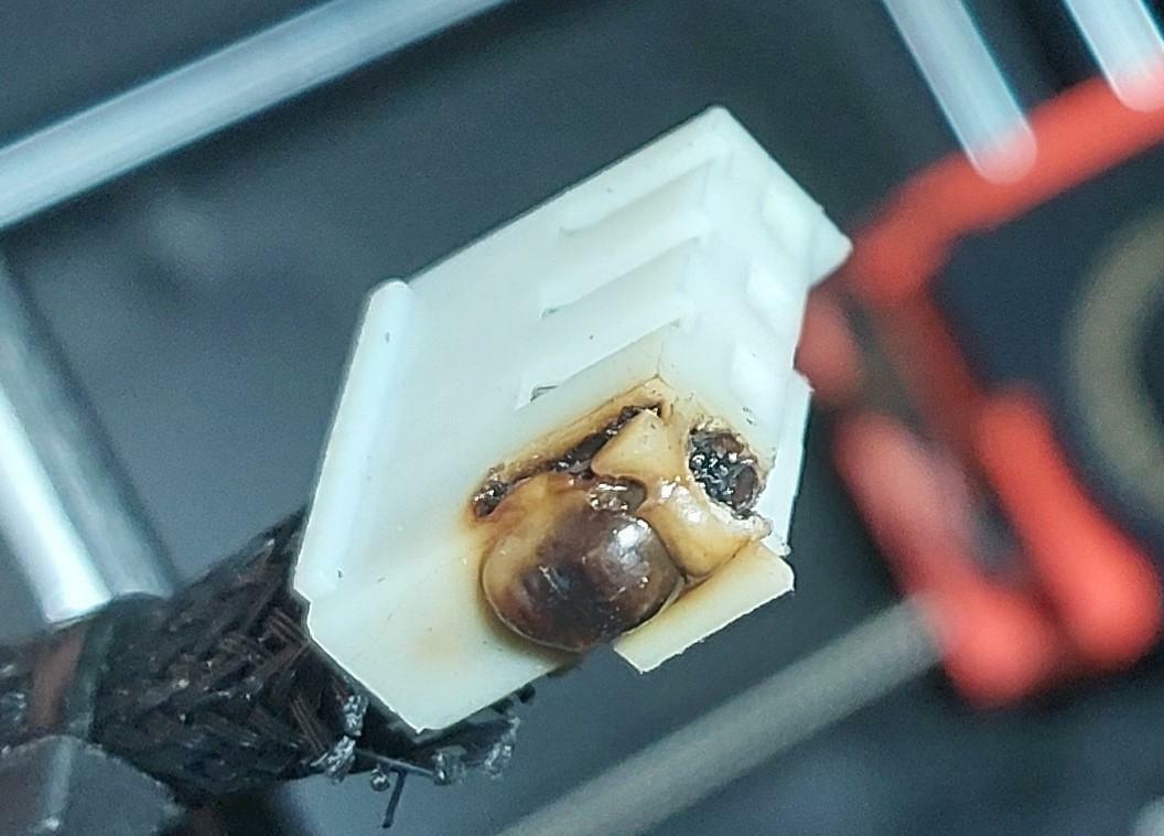

N3ur0m4n Inviato 21 Novembre 2022 Condividi Inviato 21 Novembre 2022 (aggiornato) Allora... un mio amico ha la Ghost 5 e mi ha appena mandato questa foto... Qualcuno che ha una stampante simile sa dove si può trovare il pezzo (anche su Aliexpress)? (il pezzo è quello bruciato con il cavo collegato) Grazie 😉 Modificato 21 Novembre 2022 da N3ur0m4n Cita Link al commento Condividi su altri siti Altre opzioni di condivisione...
Killrob Inviato 21 Novembre 2022 Condividi Inviato 21 Novembre 2022 quello è il connettore del piatto per caso? credo di si, ci vedo un filo rosso uno nero e 2 bianchi 1 Cita Link al commento Condividi su altri siti Altre opzioni di condivisione...
N3ur0m4n Inviato 22 Novembre 2022 Autore Condividi Inviato 22 Novembre 2022 (aggiornato) Si, il problema è che non gli riscalda il piatto e gli da errore la stampante... oggi pomeriggio mi posta altre foto e appena me le gira le pubblico. La cosa strana con quella stampante è che è già il secondo cavo che gli si brucia... il primo era il cavo che connetteva il termistore/cartuccia riscaldante e anche li è stato un casino per trovarlo. Grazie 😉 Modificato 22 Novembre 2022 da N3ur0m4n Cita Link al commento Condividi su altri siti Altre opzioni di condivisione...

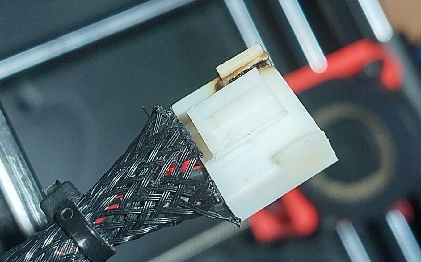

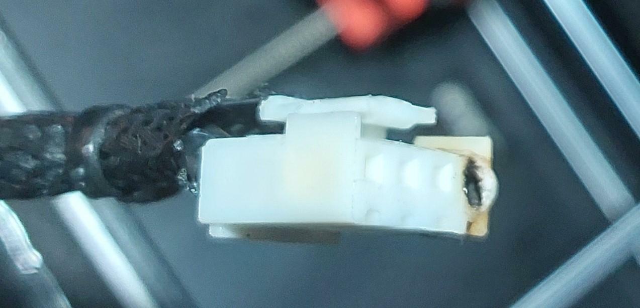

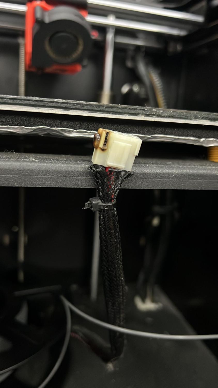

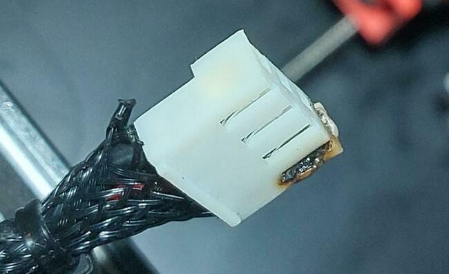

N3ur0m4n Inviato 7 Dicembre 2022 Autore Condividi Inviato 7 Dicembre 2022 (aggiornato) Allora... finalmente il mio amico mi ha portato la sua Ghost 5... la stampante in riscaldamento da "Error 6" che dal sito FB segnala che l'heatbed non si riscalda. Ho controllato il connettore e mi sembra un po' bruciacchiato... Mi sapreste dire il modello di connettore da ricomprare (mi sembra un connettore jst femmina 4 pin, ma quelli sono più piccoli) o cosa misurare del connettore bruciato per individuare il modello? Sennò risaldo direttamente sull'heatbed e via 😉 Su Aliexpress il ccavo intero dovrebbe essere questo: https://it.aliexpress.com/item/1005004994824483.html?spm=a2g0n.productlist.0.0.39fbi5tui5tuvw&browser_id=6354390c219a4095a3369877b256aefa&aff_trace_key=50c6be34ef6b4d51ab91e7ba6cf98858-1667163727960-03084-_DdxD7zD&aff_platform=msite&m_page_id=001184ee812c7ca12e7013e61b047d1b95d8a037c2&gclid=&pdp_npi=2%40dis!EUR!27.43!13.99!!!!!%402103255a16704487550356673e84af!12000031282751437!sea&curPageLogUid=AZv3QJWqvvHn&isseo=y&algo_pvid=1195f2be-a094-4580-893b-4d2ebae87830 Modificato 7 Dicembre 2022 da N3ur0m4n Immagini migliori Cita Link al commento Condividi su altri siti Altre opzioni di condivisione...
Soluzione Whitedavil Inviato 7 Dicembre 2022 Soluzione Condividi Inviato 7 Dicembre 2022 Salda i cavi, ma devi farlo bene con un saldatore da almeno 100w,sennò devi essere uno veramente bravo. Inoltre devi evitare che il cavo quando si muove, "tiri" sulla saldatura, senno prima o poi, ti strappa le piste dal piatto. Visto che devi fare sto lavoro, cambia i cavi con una coppia di sezione maggiore. Di solito sono sottili per la corrente che ci deve passare. Ci metti 10 minuti in più, ma poi puoi dimenticare la cosa... 3 Cita Link al commento Condividi su altri siti Altre opzioni di condivisione...
