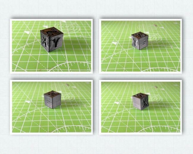

Ciao a Tutti...
mi guardate questo cubo XYZ e mi date qualche opinione?
Presenta dei difetti e ho delle difficolta' ad capire come migliorare la situazione.
Uso una Ender3 S1 Pro, con ugello da 0.6, dentro un enclousure, con Cura 5.1.
Temperatura del piatto 100 gradi, temperatura dell'estrusione 240 gradi, altezza del layer 0.3.
Infill 5%, con pattern a triangoli.
Retraction distance 8mm, Retraction speed 25 mm/sec.
Uso 3 giri di Skirt per migliorare l'adesione al piatto..
  • Risposte 1
Ciao, dalla simulazione dello slicer, prova a verificare se nell'angolo con i difetti della foto in alto a sx hai il cambio layer e, nel caso, inversione di direzione di stampa. Un problema localizzato simile in un punto l'ho avuto con ABS ed era causato dalla stampa di una parete sottile su cui il nozze rimaneva troppo tempo nn permettendo al materiale di raffreddarsi a sufficienza.
