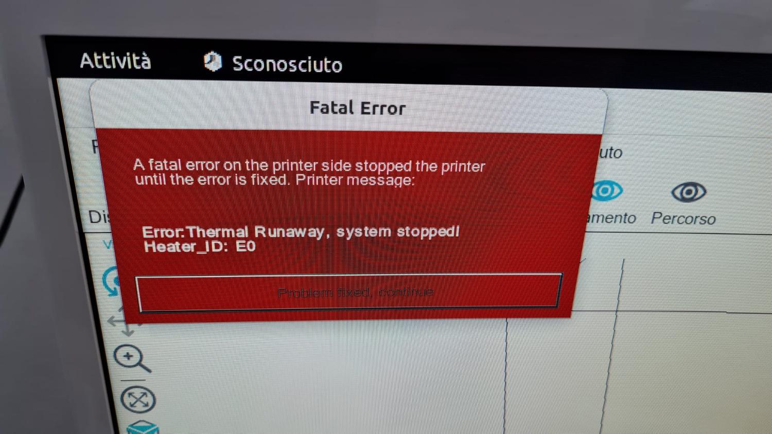

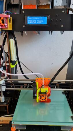

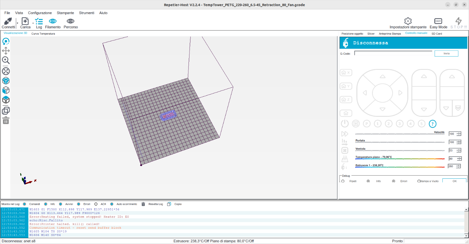

Ciao a tutti. Ho una stampante Anet A8 (con installato firmware Marlin bugfix 2.1)
Volevo stampare una TempTower in PETG ma subito dopo il primo layer la stampante mi si arresta con il messaggio di errore in oggetto
in allegato la foto alla stampante e la schermata di Repetier Host con l'errore.
la tower parte a stampare da 240°C di temperatura estrusore per questo primo strato, e non fa in tempo a salire a 260°C per cominciare a produrre i vari gradini.
Poiché ho provato a stampare PLA (200°C) e non ho problemi pensavo che fosse impostato una temp MAX sul firmware ma invece arriva tranquillamente fino 275°C.
Lo stesso problema me lo ho ha dato stampando un altro oggetto (sempre in PETG) in questo caso la Temp impostata è costante e = 230°C
L'unica cosa di cambiato da quando ho il problema è che ho aggiornato il SO da UBUNTU 20.04 LTS a 22.04 LTS.
in questo passaggio ho constatato anche problemi con la versione di Cura 4.13.0 (impossibile caricare pluging TrimeshReader e AMFReader.)  che mi ha obbligato a passare a 4.13.2 per poter farla funzionare  (MAH !!  se lo sapevo non avrei fatto l'aggiornamento)
Ma non capisco come mai abbia cominciato ad avere questo problema che sembrerebbe legato all'hardware che non ho toccato proprio
Per scrupolo ho rifatto di nuovo la regolazione PID (ma a 200°C che è la temp che uso di più) ma anche in questo caso niente di fatto.
Come diavolo può essere possibile ?
GRAZIE MILLE !!

per l'esattezza il msg che appare su Repetier è questo

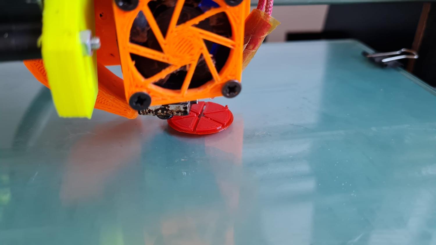

ho provato a stampare un altro oggetto sempre in PETG  230°C questa volta sembra che stampi qualche strato in più ma poi alla fine si ferma lo stesso. La superficie essendo più piccola forse si ferma non necessariamente ad una certa altezza ma ad un certo punto di estrusione ??2.thumb.jpeg.55d1d3e5303735b6bfe5372f2d19b4d5.jpeg
Fatta ulteriore prova con lo stesso particolare ma temperatura più bassa 220°C anziché 230°C --> NESSUN RISULTATO
la stampa si blocca allo stesso punto di prima  😞

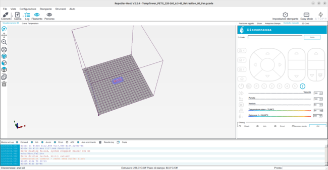

molto semplicemente o si è rotta la cartuccia riscaldante o il termistore o la scheda madre, comincia a cambiare il meno costoso dei tre e cioè il termistore, se non risolve, continui a cambiare
YEESS !!!  La cartuccia riscaldante era effettivamente messa male ma funzionava lo stesso. Invece il termistore aveva i fili un po' sbruciacchiati in prossimità della vite che lo tiene fermo al corpo riscaldante. Sostituito solo il termistore ed adesso stampo PETG senza problemi.  GRAZIEEEE !!.
Mi sono domandato anche se valeva la pena proteggerlo in qualche modo. dal contatto con il corpo troppo caldo, Ho provato con dei pezzi di guaina termoresistente ma visti gli spazi piccoli ho deciso di rimontarlo in maniera tradizionale
Avevo pensato di avvolgerlo in del nastro in teflon (quello da idraulica), molto più fine ma ho fatto una prova sul fornello e anche lui mi si sbruciacchia quindi ho temuto sulla sua effettiva resistenza termica. Sebbene il teflon dovrebbe resistere fino a 300 g (forse la fiamma diretta gli fa male....)
