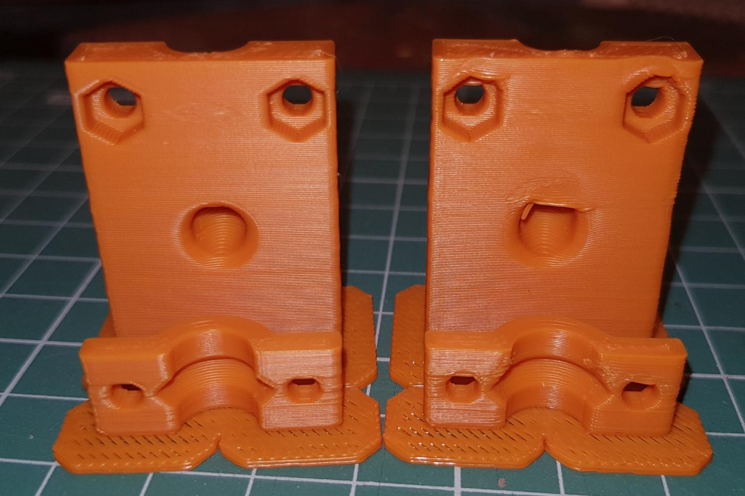

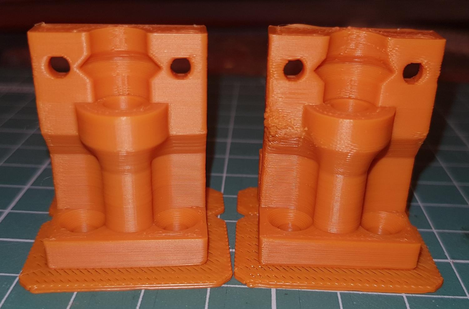

belcarlo Inviato 1 Dicembre 2022 Condividi Inviato 1 Dicembre 2022 Dopo aver risolto il problema delle bolle sulla superficie, ho riscontrato questo difetto, me lo fa solo con il PETG e non con il PLA Alcini bordi inclinati rimangono frastagliati, con o senza supprti di stampa, anche le pareti che si appoggiano ai supporti sono irregolari Ci sono escrescenze anche sulla parete che è stata stampata verticale Parametri: Hotend(all metal Micro Swiss, nozzle 0.4 PETG SUNLU Temp 240 letto 70 ritrazione 2mm a 45mm/s Altezza strato: 0.12 Larghezza linea: 0.4 Largheza sup/inf: 0.4 spessore strato sup/inf: 0.84 strati superiori: 7 riempimento 20% Cita Link al commento Condividi su altri siti Altre opzioni di condivisione...
dziobu Inviato 1 Dicembre 2022 Condividi Inviato 1 Dicembre 2022 (aggiornato) Accendere la ventola di stampa. Modificato 1 Dicembre 2022 da dziobu Cita Link al commento Condividi su altri siti Altre opzioni di condivisione...
belcarlo Inviato 1 Dicembre 2022 Autore Condividi Inviato 1 Dicembre 2022 con il petg non dovrei accendere la ventola di stampa, Cita Link al commento Condividi su altri siti Altre opzioni di condivisione...
Whitedavil Inviato 1 Dicembre 2022 Condividi Inviato 1 Dicembre 2022 1 ora fa, belcarlo ha scritto: con il petg non dovrei accendere la ventola di stampa, Con la maggior parte del petg DEVI accendere la ventola, io la tengo al 30%... Più la ventola soffia aria e più l'oggetto è MENO resistente ma visivamente più bello. Io al 30% ho trovato un ottimo compromesso! 2 Cita Link al commento Condividi su altri siti Altre opzioni di condivisione...
dziobu Inviato 1 Dicembre 2022 Condividi Inviato 1 Dicembre 2022 8 ore fa, belcarlo ha scritto: con il petg non dovrei accendere la ventola di stampa, No. Maggiore è il raffreddamento, più rigido e fragile è il dettaglio. Ma questo non significa che non sia necessario. Ecco un esempio di come cambia un'esplosione, nel mio caso del 40%. Il materiale è ASA, ma il PET si comporta allo stesso modo. Sinistra - con raffreddamento A destra - senza. 2 Cita Link al commento Condividi su altri siti Altre opzioni di condivisione...
Otto_969 Inviato 2 Dicembre 2022 Condividi Inviato 2 Dicembre 2022 17 ore fa, belcarlo ha scritto: Parametri: Hotend(all metal Micro Swiss, nozzle 0.4 PETG SUNLU Temp 240 letto 70 ritrazione 2mm a 45mm/s Altezza strato: 0.12 Larghezza linea: 0.4 Largheza sup/inf: 0.4 spessore strato sup/inf: 0.84 strati superiori: 7 riempimento 20% Non so che macchina hai, se é Bowden 2mm di retrazione é pochissimo, in Direct forse ci stà. Porta la larghezza linea almeno a 0,45 ( io la metto a 0,5mm). 20% di infill é poco, prova con almeno 30%. Ventola... Io ho un'idea MOOOOOLTO personale del suo utilizzo col PETG: dipende solo dalla grandezza del pezzo che stampi! Se stampi cose piccoline, il nozzle fá dei loops molto brevi, anche sotto 1 sec: quí devi tenere accesa la ventola perché si corre il rischio che quando il nozzle "ripassa" sopra uno stesso punto il materiale é ancora liquido e la temperatura del nozzle lo potrebbe sciogliere! Io in questo caso lo tengo al 33%. Se invece il pezzo da stampare é grande, prima che il nozzle "ripassi" su uno stesso punto passeranno diversi secondi, quindi non c'é rischio che il materiale si fonda e l'adesione dei layers é migliore. La ventola accesa dà piú rigidità, ma il pezzo flette meno e si rompe più facilmente. Ventola spenta dà più adesione dei layers, ma minore rigidità: il pezzo si piega molto di piú prima di spezzarsi. A volte non si rompe proprio (con infill al 100%)... 2 Cita Link al commento Condividi su altri siti Altre opzioni di condivisione...
