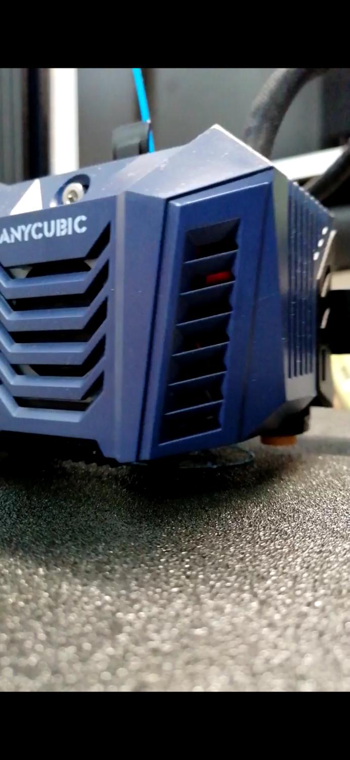

Gabriele Maseroli Inviato 5 Dicembre 2022 Condividi Inviato 5 Dicembre 2022 Salve a tutti Ho da poco comprato una stampante 3D (Anycubic kobra neo) e ho subito riscontrato un problema con l'adesione al piatto in PEI, non aderisce nulla, tempo 10 minuti e la stampa si stacca... Ho provato diverse cose, ovviamente il piatto è livellato, però sembra che il PEI non aderisca a differenza di un piatto in vetro. Se qualcuno ha un consiglio è beneacceto! Cita Link al commento Condividi su altri siti Altre opzioni di condivisione...

Gabriele Maseroli Inviato 5 Dicembre 2022 Autore Condividi Inviato 5 Dicembre 2022 1 ora fa, dnasini ha scritto: Di che tipo e' il tuo piatto PEI? verniciato PEI (finitura ruvida) o foglio PEI preappricato (finitura liscia)? Per quello che mia hai scritto, potrei dedurre che sia il primo, dato che la superficie è ruvida, o almeno sembra così, diciamo che è il primo che vedo quindi non saprei 😂😂 Ecco di sicuro non è liscio🤗 Cita Link al commento Condividi su altri siti Altre opzioni di condivisione...
dnasini Inviato 5 Dicembre 2022 Condividi Inviato 5 Dicembre 2022 Posta una foto del piano, giusto per fugare ogni dubbio...... Cita Link al commento Condividi su altri siti Altre opzioni di condivisione...
Gabriele Maseroli Inviato 5 Dicembre 2022 Autore Condividi Inviato 5 Dicembre 2022 1 ora fa, dnasini ha scritto: Posta una foto del piano, giusto per fugare ogni dubbio...... Attualmente ho solo questo, essendo fuori casa... Cita Link al commento Condividi su altri siti Altre opzioni di condivisione...
dnasini Inviato 5 Dicembre 2022 Condividi Inviato 5 Dicembre 2022 Si, e' quello verniciato PEI. Io ho un piatto simile ma nn l'ho ancora utilizzato, attualmente uso quello con foglio PEI. In linea di principio nn dovrebbe necessitare alcuna manutenzione, giusto per farmi un'idea, appena ti e' possibile puoi mandare qualcosa in stampa e girare una foto del primo layer? Hai calibrato lo Z-Offset (distanza del nozzle dal piatto)? se risulti troppo alto, il filamento si appoggia al piatto ma nn attacca Cita Link al commento Condividi su altri siti Altre opzioni di condivisione...

Gabriele Maseroli Inviato 5 Dicembre 2022 Autore Condividi Inviato 5 Dicembre 2022 Stampo solo PLA per ora, appena riesco mando una foto del primo layer, anche se in teoria lo Z-offset dovrebbe essere calibrato, i primi layer mi sembrano perfetti e liscissimi, però solo per pochi minuti, appena fa il riempimento si alzano e poi si scolla la stampa... Cita Link al commento Condividi su altri siti Altre opzioni di condivisione...
Gabriele Maseroli Inviato 5 Dicembre 2022 Autore Condividi Inviato 5 Dicembre 2022 4 ore fa, dnasini ha scritto: Si, e' quello verniciato PEI. Io ho un piatto simile ma nn l'ho ancora utilizzato, attualmente uso quello con foglio PEI. In linea di principio nn dovrebbe necessitare alcuna manutenzione, giusto per farmi un'idea, appena ti e' possibile puoi mandare qualcosa in stampa e girare una foto del primo layer? Hai calibrato lo Z-Offset (distanza del nozzle dal piatto)? se risulti troppo alto, il filamento si appoggia al piatto ma nn attacca Questa è la foto di un primo layer, a me sembra ottimo per la mia esperienza, magari è poca😂😂, comunque il sito che fa pubblicare massimo un mb di foto non aiuta... Ora proverò a modificare qualche impostazione su Cura, per non dover sempre utilizzare brim o skirt, diciamo che il piatto in Pei mi fa storcere il naso, su altre stampanti con il piatto in vetro non ho mai avuto problemi del genere. Cita Link al commento Condividi su altri siti Altre opzioni di condivisione...
