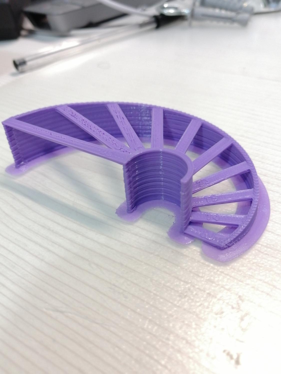

dnasini Inviato 7 Dicembre 2022 Inviato 7 Dicembre 2022 mah, nn riesco a capire come il piatto PEI possa influire sulla finitura laterale. La finitura laterale e' influenzata da cose come altezza layer, flusso, temperatura di estrusione, velocita' di stampa, il piatto al max pregiudica l'aderenza o, se mal livellato, la forma 2 Cita
NicoNico Inviato 7 Dicembre 2022 Inviato 7 Dicembre 2022 Ciao concordo con sopra, anche perchè il PEI è un migliorativo dei normail piatti in vetro. Vedendo la foto del pezzo viola ti direi di dare un'occhiata (e tirata) alle cinghie, fai anche un controllo delle barre filetate dello Z: metti caso che non sia perfetto il filetto o parallele tra di loro potrebbero darti i problemi descritti. 3 Cita

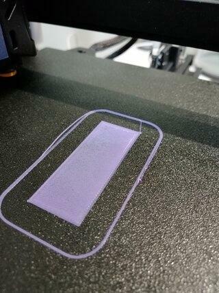

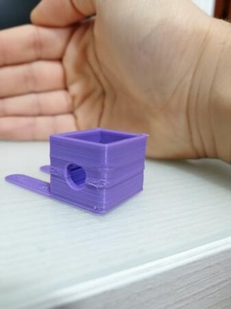

Gabriele Maseroli Inviato 15 Dicembre 2022 Autore Inviato 15 Dicembre 2022 Rieccomi qui, in questa settimana ho fatto diversi test ed ho ottunuto ottimi risultati: quale tra questi la famosa adesione al piatto. Nel fare vari test però, in quello del Bridge ho notato che si creano dei problemi sui lati, e da quello che sapevo era per via della retraction, solo che nel test della retraction non ho avuto problemi. Cita

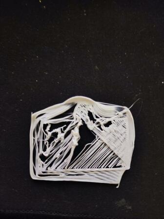

ghedda Inviato 20 Dicembre 2022 Inviato 20 Dicembre 2022 Ciao a tutti solito problema anycubic neo. Non si attacca nemmeno la stampe preimpostata su sd. Mi dite pfv come l avete impostata? Grz Cita
Ongaro Marco Inviato 28 Dicembre 2022 Inviato 28 Dicembre 2022 Ciao a tutti, vedo che non sono solo con la kobra neo ad avere problemi. Nel mio caso, stessi problemi dei post precedenti, ovvero dopo due/tre layer il pla si stacca dal piatto. Ho verificato con termometro ad infrarossi Fluke che se sulla stampante imposto la temperatura del piatto a 60 in realtà il Fluke ne misura 45. Continuo con le prove, ma sono rimasto abbastanza deluso. Alla prossima. 1 Cita
fratt Inviato 28 Dicembre 2022 Inviato 28 Dicembre 2022 Ciao. Deve esserci qualche altro problema, perché io stampo il pla con piatto spento (è rotto) in una stanza a 10 / 12° e le stampe non si staccano. Per l'adesione mi aiuto con la lacca, ma se non è roba grossa rimane attaccato anche senza lacca. Sicuro che non parti troppo distante dal piatto? 1 Cita
Ongaro Marco Inviato 28 Dicembre 2022 Inviato 28 Dicembre 2022 Probabilmente la lacca va bene per i piatti lisci tipo vetro, ma sul piatto in PEI ruvido della Kobra Neo.... proverò. L'asse Z l'ho settato per stare a 0,2mm, proverò a tenerlo più vicino. Grazie pe aver risposto. Ciao Cita
fratt Inviato 28 Dicembre 2022 Inviato 28 Dicembre 2022 Il 28/12/2022 at 13:25, Ongaro Marco ha scritto: ma sul piatto in PEI ruvido della Kobra Neo Expand Non sono molto tecnico... non ho idea di come funzioni col pei... leggevo però che molti si trovano bene col pei proprio perché evita i problemi che lamenti tu... aspetta che passi uno di quelli bravi, magari ti sa dare qualche dritta in più. Cita
dnasini Inviato 28 Dicembre 2022 Inviato 28 Dicembre 2022 Il 28/12/2022 at 13:25, Ongaro Marco ha scritto: ma sul piatto in PEI ruvido della Kobra Neo Expand Il piatto PEI (spruzzato a polvere o con fogli preapplicati) e' pensato per essere utilizzato cosi' com'e', non devi applicare nulla. Io uso quello con fogli preapplica ed il massimo che faccio e' carteggiarlo leggermente quando noto che comincio ad avere difficolta' di aderenza. Uso lo stesso piatto da quasi 2 anni senza particolari problemi. Non ho ancora utilizzato quello a polvere PEI, ad ogni modo il primcipio e' lo stesso e nn e' necessario carteggiarlo Cita
