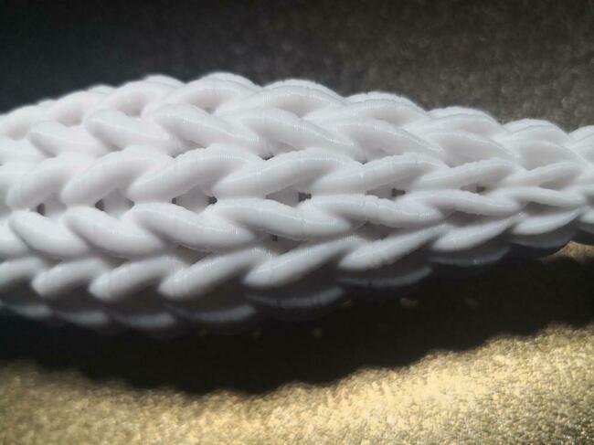

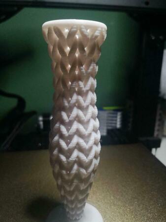

Ciao a tutti... ho un problema anomalo notato durante l'ultima stampa di un vaso 'intrecciato'.. abbastanza intricato che, come primo problema, ha stampato con tantissimo layering ogni tot livelli (quasi regolare) e come secondo problema, non so se causamente, ho fatto caso che la ventola (pur settata al 100% dal secondo layer) partiva e si fermava in continuazione.. senza motivo.. in modo molto altalenante.
Potrebbe essere quello il problema del layering?
Ed eventualmente, da cosa può dipendere questo girare 'a caso'?!

Puoi condividere una foto del risultato della stampa giusto per capire a cosa fai riferimento? Altra cosa che nn mi e' chiara, la ventola che raffredda il materiale e' "comandata" dallo slicer che, a seconda di come lo imposti per i vari layer, varia la quantita' di aria e quindi il numero di giri della ventola. Cosa intendi per "settata al 100%"? dove avresti impostato questo valore? fisso per layer o come valore massimo raggiungibile comandabile da slicer? Inoltre, di che slicer stiamo parlando?
Per darti una idea, io ho impostato nel mio slicer (ideamaker) la ventola 0% per il primo layer, al 30% per il secondo e dal 3o in poi al 60%. Ho impostato la ventola al 100% per gli overhang ed i bridge. Detto questo, mi capita che lo slicer aumenti e diminuisca autonomamente il numero dei giri della ventola sulla base di queste impostazioni variando "arbitrariamente" nel range 60%-100%. Un esempio sono tutte quelle sezioni dove c'e' un piano inclinato a sbalzo che nn e' proprio un overhang ma ci si avvicina, oppure se ho pareti molto sottili.
Questo per dirti che la variazione del numero di giri della ventola materiale e' normale e dipende dalle impostazioni dello slicer

Hai ragione.. uso Cura (ancora devo studiare bene Ideamaker che non stampa come vorrei)
La ventola è settata con velocità 100% sia massima che regolare.
Premetto che con altre stampe ha sempre lavorato in modo omogeneo, cioè senza variazioni di velocità, solo in questo caso ho notato la cosa perchè andava da 100 a quasi zero, e con altri vasi non mi è capitato un layering cosi marcato.

Bhe, bisogna ammettere che la forma e' piuttosto complessa, in che ordine stampi i perimetri? prima interni e poi esterni o viceversa? io tendenzialmente stampo prima quelli interni e poi quelli esterni, ho notato che mi da meno problemi con gli overhang.
per la ventola, bisognerebbe capire se hai qualche parametro che sovrascrive le tue impostazioni, ma qui sono di poco aiuto nn conoscendo il tuo slicer
A dire il vero li stampo in ordine inverso perchè mi avevano detto l'esatto contrario, figurati!

Mmm.. non credo.. Cura è abbastanza 'basilare' nei menù.. non ci sono strani o collegati..
In effetti quando ho stampato un altro vaso dalla superficie liscia è venuto quasi perfetto, quindi potrebbe starci che sia questo disegno in particolare a far svalvolare la stampante!
