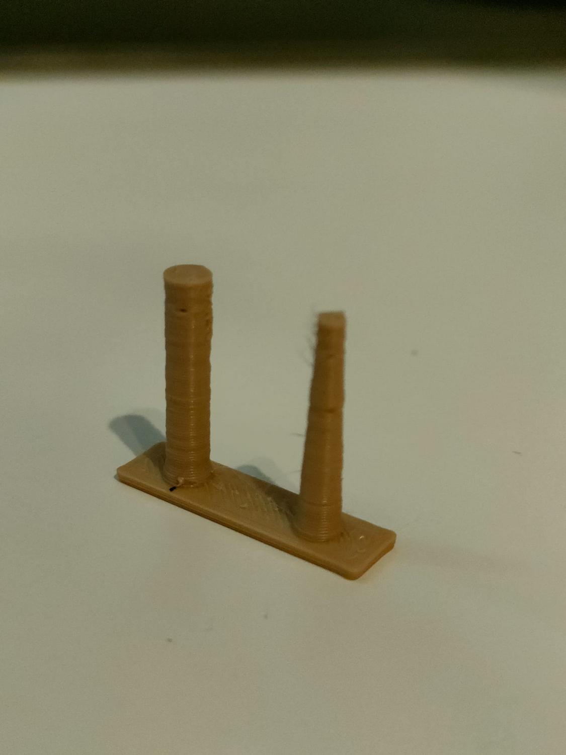

andre98king Inviato 8 Dicembre 2022 Inviato 8 Dicembre 2022 Voglio chiedere una mano per identificare il problema che rincorre spesso quando stampo delle superfici piane di grande misura allego delle foto per fare capire è una Ender 3 V2 con dual drive extruder Mood briss per la dissipazione firmware moddato ventola maggiorata per l'hotend per il filamento uso solo pla+ con un sunlu che tiene la bobina calda e non umida non so veramente cosa fare lascio il link in drive della foto https://drive.google.com/file/d/1Itcqw45yqVtjtPwCideIBaw7oTLkL8Wd/view?usp=drivesdk Ringrazio in anticipo Cita
dnasini Inviato 8 Dicembre 2022 Inviato 8 Dicembre 2022 Ciao, giusto per capire, in questa stampa stai utilizzando un raft come base? a che temperatura estrudi e quanti top layer hai impostato nello slicer per la finitura? Cita
andre98king Inviato 8 Dicembre 2022 Autore Inviato 8 Dicembre 2022 (aggiornato) come adesione nulla la temperatura uso quella indicate dal filamento 210c piatto 60 quello che vedi non era il top layer erano uno dei primi layer essattamente il 12 da quello che so il top layer dovrebbe essere uno dei finali giusto? comunque come top layer 4 ps:perdonami la grammatica sono adhd la stampante si comporta in modo strano se si parla di qualcosa di liniare e longevo tende a darmi rilievi ma se devo fare un modellino o altro anche a 0.2 nessun problema ne layer skipping ne nulla Modificato 8 Dicembre 2022 da andre98king Cita
dnasini Inviato 8 Dicembre 2022 Inviato 8 Dicembre 2022 per cominciare, le temperature di estrusione vanno calibrate (cioe' misurate) stampando una temp tower che, ad intervalli regolari, varia la temperatura di estrusione all'interno del range specificato dal produttore del filamento. Su ogni confezione, il produttore ti indica un range di temperature, es per PLA potrebbe essere da 108C a 200C. Qual'e' la temperatura migliore di estrusione per la tua stampante la trovi stampando una temptower Top layer 4 puo' andare bene 1 Cita
andre98king Inviato 16 Dicembre 2022 Autore Inviato 16 Dicembre 2022 grazie provo subito ho cabiato hot end e ho messo da poco il briss 2 con 2 4020 ora non ho problemi di overhang ma devo cambiare svariate impostazioni tra cui retraction e altro non si smette mai di imparare Cita

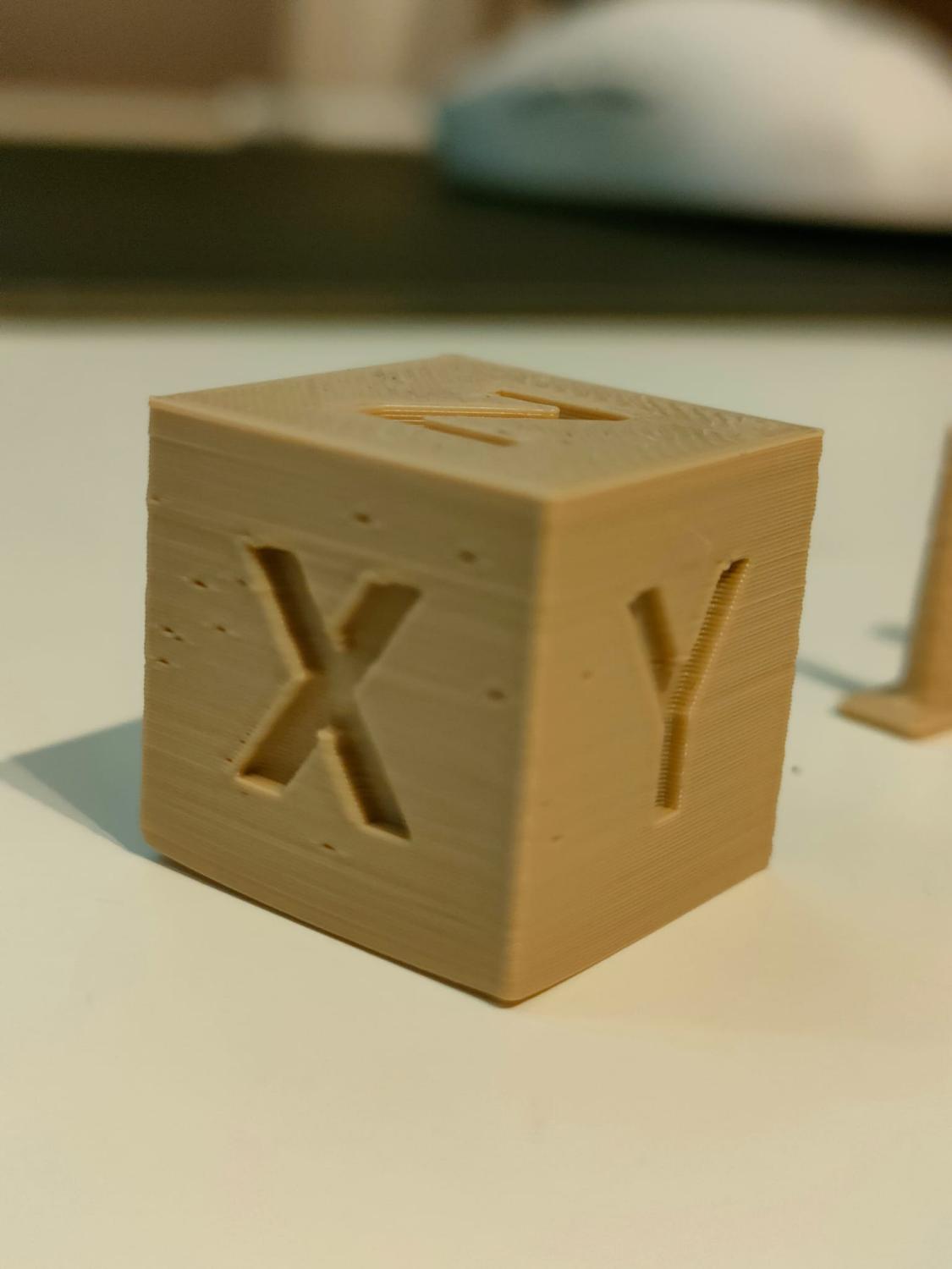

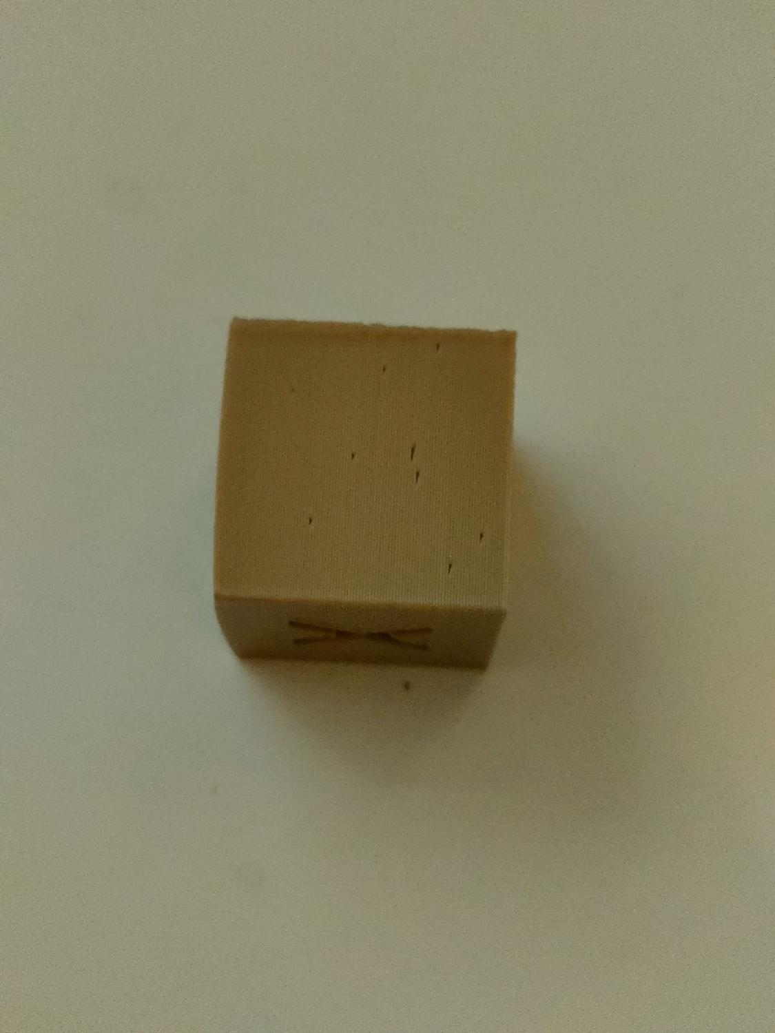

andre98king Inviato 18 Dicembre 2022 Autore Inviato 18 Dicembre 2022 salve ragazzi ho cambiato varie impostazioni ora l'adesione è perfetta ho anche ricalibrato i passi del dual drive è tutto ok l'unico problema che non riesco a risolvere da quando ho cambiato hot end sono dei piccoli fori nei layer ho già aggiustato il retraction ma nulla di risolutivo vi allego delle foto se potreste aiutarmi grazie in anticipo Cita
l0v3byte Inviato 18 Dicembre 2022 Inviato 18 Dicembre 2022 12 minuti fa, andre98king ha scritto: salve ragazzi ho cambiato varie impostazioni ora l'adesione è perfetta ho anche ricalibrato i passi del dual drive è tutto ok l'unico problema che non riesco a risolvere da quando ho cambiato hot end sono dei piccoli fori nei layer ho già aggiustato il retraction ma nulla di risolutivo vi allego delle foto se potreste aiutarmi grazie in anticipo Il cubo ha una pessima adesione e più che la retrazione (che è meglio non aumentarla più di tanto perché si arriva di poche unità poi può risultare controproducente visto che il dual drive aiuta già di suo) controllerei la temperatura del piano e del ugello e lancerei un PID di entrambi, e dopo controllerei il filamento che non possa essere deteriorato. Cita
dnasini Inviato 18 Dicembre 2022 Inviato 18 Dicembre 2022 hai fatto la calubrazione del flusso (hollow cube)? spesso questi difetti sono dovuti ad una nn corretta calibrazione di questo parametro Cita
