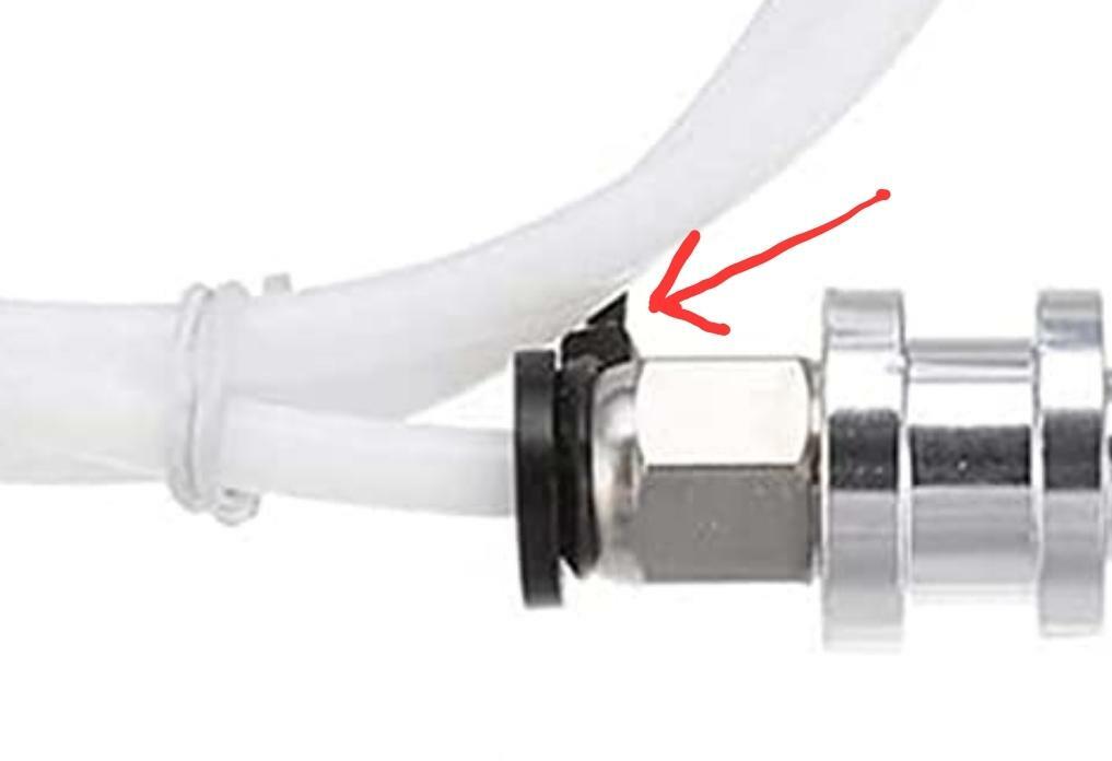

kar120c Inviato 8 Dicembre 2022 Condividi Inviato 8 Dicembre 2022 Il tubicino bowden della mia Mega S durante la stampa esce dalla sua sede lato meccanismo di caricamento. Inoltre la porzione che "salta" fuori è visibilmente danneggiata, quindi immagino sia giunta l'ora di cambiarlo. E' la prima volta che lo sostituisco e chiedo se, insieme al tubetto è consigliabile cambiare anche il raccordo (credo si chiami cosi) che lo blocca nella sua sede. Lato Hot End, il bowden viene tenuto in sede da un raccordo similare, solamente che tra l'anellino e la parte metallica è presente una piccola fascetta. L'utilizzo di tale fascetta è una sicurezza in più, oppure è necessaria? Chiedo, anche perché in tutti i kit che trovo, ci sono il bowden e vari raccordi ma non ho mai visto alcuna fascetta, che tra l'atro è piccolissima. Cita Link al commento Condividi su altri siti Altre opzioni di condivisione...

dnasini Inviato 9 Dicembre 2022 Condividi Inviato 9 Dicembre 2022 8 ore fa, kar120c ha scritto: Immagino che il bowden che mi consigli sia questo: https://amzn.eu/d/67KeC5Z Esattamente, questo kit include anche il cutter che ti risolve un sacco di problemi di intasamento gola visto che con questo e' quasi impossibile tagliare storto il PTFE. 8 ore fa, kar120c ha scritto: per quanto riguarda la linguetta o fascetta, non la trovo. Cosa devo cercare? forse qui ho interpretato male il tuo concetto di linguetta/fascetta. nel kit che hai mostrato, per me le linguette sono quelle clip blu che servono ad evitare che l'invito in gomma nel raccordo pneumatico si possa muovere sganciando il PTFE. Se tu facevi riferimento a qualche cosa d'altro, sorry, allora nn ho capito a cosa ti riferisci (foto please) Cita Link al commento Condividi su altri siti Altre opzioni di condivisione...

kar120c Inviato 9 Dicembre 2022 Autore Condividi Inviato 9 Dicembre 2022 1 ora fa, dnasini ha scritto: Esattamente, questo kit include anche il cutter che ti risolve un sacco di problemi di intasamento gola visto che con questo e' quasi impossibile tagliare storto il PTFE. forse qui ho interpretato male il tuo concetto di linguetta/fascetta. nel kit che hai mostrato, per me le linguette sono quelle clip blu che servono ad evitare che l'invito in gomma nel raccordo pneumatico si possa muovere sganciando il PTFE. Se tu facevi riferimento a qualche cosa d'altro, sorry, allora nn ho capito a cosa ti riferisci (foto please) Sono fuori casa e non posso farti una foto. Conunque, é il pezzo indicato dalla freccia. Cita Link al commento Condividi su altri siti Altre opzioni di condivisione...
Soluzione dnasini Inviato 9 Dicembre 2022 Soluzione Condividi Inviato 9 Dicembre 2022 Ok, invece di una fascetta, puoi usare le clip blu nel kit che hai condiviso 1 1 Cita Link al commento Condividi su altri siti Altre opzioni di condivisione...
