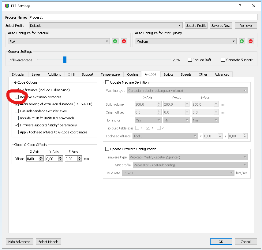

dziobu Inviato 10 Dicembre 2022 Inviato 10 Dicembre 2022 Ho controllato e probabilmente avete una posizione assoluta nella stampante e una posizione relativa in S3D. 1. Deselezionare "Relative...": 2. Impostare il codice di avvio su: G28 G29 M82 G92 E0 E prova stampare. Cita
Fabrizio73 Inviato 11 Dicembre 2022 Autore Inviato 11 Dicembre 2022 ciao niente fatto tutto quello che mi hai detto ma nulla, prima di stam,apre sale all'infinito. Adesso prvo con cura, tanto per capire se è s3d o altro. grazie Cita

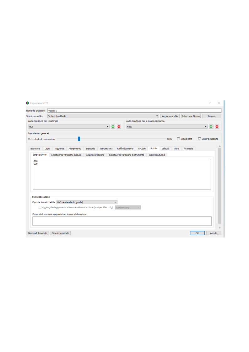

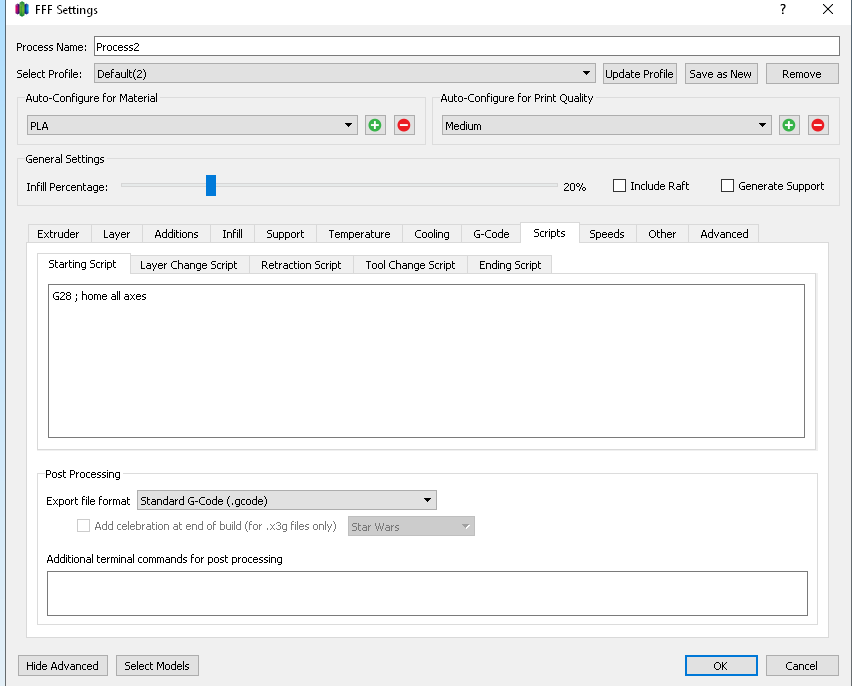

dziobu Inviato 11 Dicembre 2022 Inviato 11 Dicembre 2022 Siete sicuri di stampare con questo profilo? Qui il codice di avvio assomiglia a quello predefinito: Cita
Fabrizio73 Inviato 11 Dicembre 2022 Autore Inviato 11 Dicembre 2022 posso provare a cambiarlo, provo e ti aggiorno Cita
