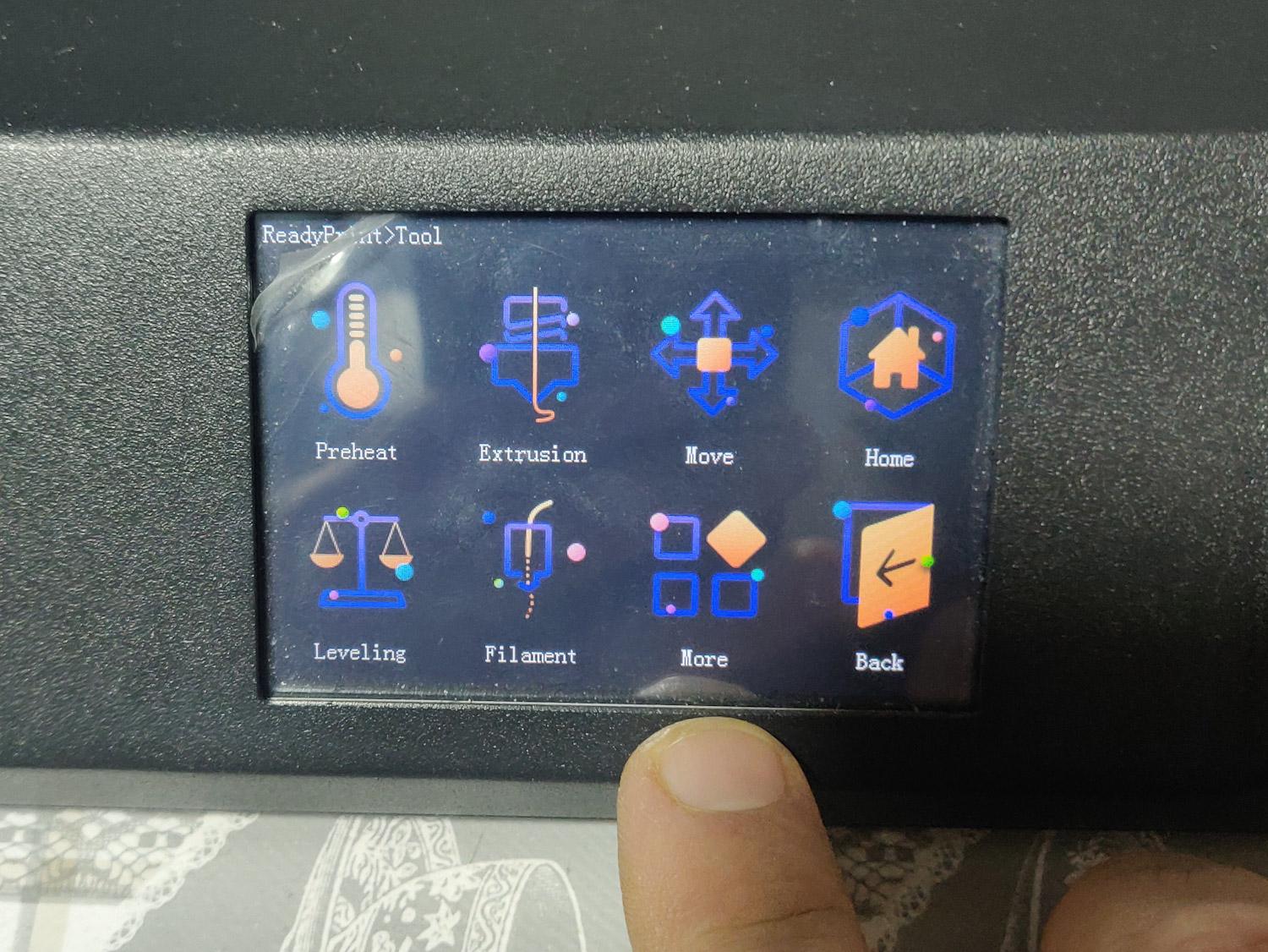

Donbiagino Inviato 11 Dicembre 2022 Condividi Inviato 11 Dicembre 2022 Salve a tutti, Ho bisogno del vostro aiuto in quanto è successa una cosa stranissima alla mia Sapphire Plus. Stavo smanettando nel menù per trovare le impostazioni per abilitare il BL Touch e ho cliccato sull'icona "More" li si è aperto un menù con altri 2 pulsanti, uno con la scritta PID e l'altro era un'icona con 4 quadrati 3 dritti e quello in alto a destra messo di traverso, ho pensato di entrare in qualche altro sotto menù e ci ho cliccato, ma l'hotend ha iniziato a muoversi e si è posizionato in home, da li è come se la stampante non riuscisse più a riconoscere le dimensioni del piatto che invece di 305x305 pare siano 100x100, perchè se provo a fare un livellamento i 5 punti me li prende solo nella porzione in alto a sinistra ovvero usando la nuova Home come centro del piatto, come ulteriore prova, ho lanciato una stampa ed in effetti ha iniziato a stampare in alto a sinistra, proprio nell'area dove esegue il livellamento. Ho provato a modificare il file TXT scrivendo un nuovo firmware, 2.0.3.6, ho provato a ricaricare il suo firmware 2.0.1 che avevo già scaricato dal sito TwoTrees appena mi è arrivata la stampante, ma non cambia nulla, non riesco a venirne a capo. Qualcuno che conosce bene questo tipo di Firmware può aiutarmi? P.s. In rete ho trovato un Gcode che servirebbe per resettare la eeprom, composto da 3 stringhe: M502 M500 M501 ma sinceramente non l'ho lanciato perchè non sono proprio sicuro che possa funzionare. Modificando il file TXT la macchina vede tutte le modifiche, tranne le misure del piatto. Spero di essere stato chiaro e spero che qualcuno mi possa aiutare! Grazie a tutti. Cita Link al commento Condividi su altri siti Altre opzioni di condivisione...

Donbiagino Inviato 12 Dicembre 2022 Autore Condividi Inviato 12 Dicembre 2022 L'icona "More" e questa in foto, ma una volta cliccata prima mi sono comparse le icone PID e un'immagine identica a quella dell'icona "More" Ora invece mi compaiono le 2 icone che vedete in foto ovvero PID e reset settings che ho provato a pigiare, ha effettuato un reset, un riavvio, ma non mi risolve comunque il problema delle dimensioni del piano di lavoro, l'hotend rimane confinato nella porzione di piano in alto a sx dove c'è l'endstop dell'asse Y Cita Link al commento Condividi su altri siti Altre opzioni di condivisione...
