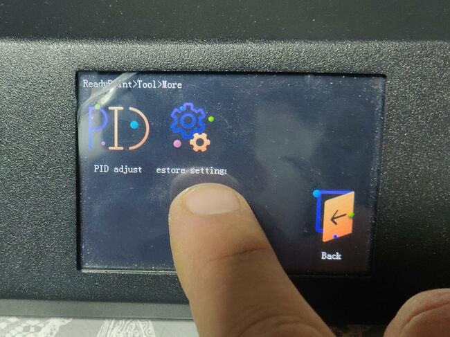

Donbiagino Inviato 20 Dicembre 2022 Autore Inviato 20 Dicembre 2022 @Tanbruk sono perfettamente d'accordo con @dnasini, non è niente di così trascendentale, logicamente devi purgarti in salute ed avere un piano B, per cui salvati tutte le impostazioni attuali della tua macchina, meglio ancora se hai i files che sono stati caricati dentro e con i quali ora sta funzionando. In linea di massima la cosa fondamentale sono le configurazioni, perchè è da quelle che la tua stampante esegue gli ordini. Ad esempio il mio errore è stato non farlo prima, ma non potevo immaginare che quel pulsante mi avrebbe scombinato. Sul sito TwoTrees comunque trovi i firmwares per la tua stampante e, se non ce li hai, ti consiglio di scaricarli. Dopodichè puoi fare una prova e quando tutto va male ripristini allo stato attuale. Mio fratello ha provato a compilare Marlin e mi ha mandato un file.bin, ho provato a scriverlo e si è impallato tutto. Spenta la stampante, riscritto il firmware con la quale ho ripristinato la funzionalità della stampante che avevo prima, ed ho risolto senza problemi. Riguardo al BL Touch devo essere sincero pensavo fosse più utile, fondamentalmente la regolazione fine la devi fare sempre e comunque a mano con il metodo del foglio A4, però è utile come Z-Endstop P.S. perchè cercavo di installare Marlin? Perchè mi piace smanettare ed in effetti ora cercherò di compilarlo da solo, magari con l'aiuto di qualche utente del forum qualora ne avessi necessità, e poi perchè con il firmware originale, una volta effettuato l'autolivellamento e la regolazione fine dell'asse Z rispetto all'ugello dell'estrusore, se lanci una stampa, la distanza impostata non è corretta e capita spesso che l'ugello risulta troppo "attaccato" al piatto. Infatti ho fatto una regolazone che mi dava come valore Z: -0.6 e poi l'ho dovuta modificare a Z: -0.4 perchè non estrudeva il materiale tanto era vicino al piatto di stampa, mentre con Marlin a quanto pare non dovrebbe succedere. Cita
