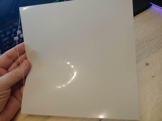

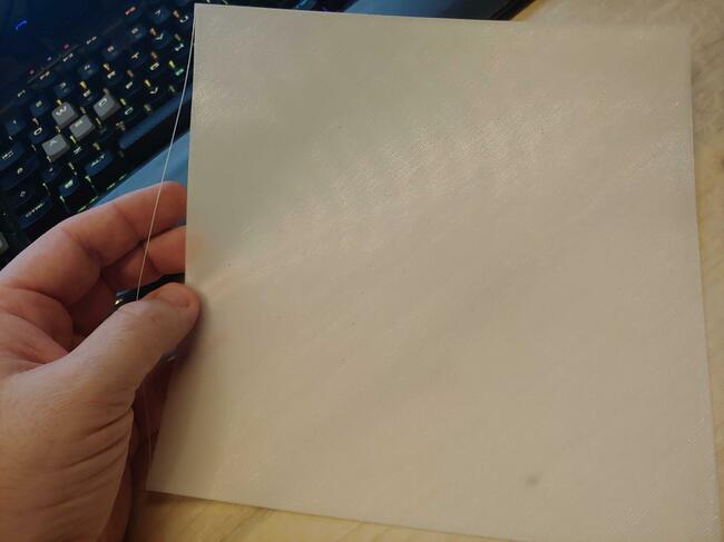

Buonasera a tutti, volevo chiedere xchè di questo test fatto x ferificare il livellamento del piatto 2 lati su 4 i perimetri si sono staccati mentre il riempimento sembra perfetto, stampato con pla reprapper a 205 gradi e piatto a 70, il plaè stato 4 ore nel forno a 50 gradi prima di usarlo grazie a chiunque possa aiutarmi

decisamente superfluo anche se male non fa'
Expand
è un singolo layer che è anche stampato egregiamente quindi direi che il problema nasce solo dal fatto che è 1 solo layer, fossero stati almeno 2 gia' non sarebbe piu' successo...comunque che slicer usi?
  Il 12/12/2022 at 22:06, Galaeasy013274 ha scritto:
il pla l'ho messo in forno solo xchè era umido si spezzava se lo si provava a piegare, come slicer uso cura 5
Expand
nella sezione infill trovi "infill overlap" fossi in te non lo alzerei di molto...dovrebbe essere 10% di default, non andrei oltre 15-20 perche il risultato è gia buono
