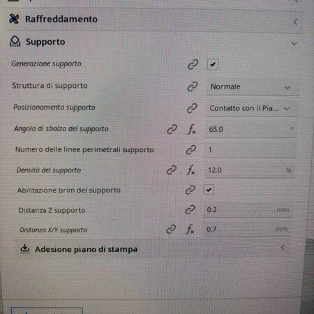

Galaeasy013274 Inviato 13 Dicembre 2022 Inviato 13 Dicembre 2022 buongiorno ho problemi con i supporti si staccano ma lasciano molti residui, posso migliorare qualche impostazione? Cita
FoNzY Inviato 13 Dicembre 2022 Inviato 13 Dicembre 2022 43 minuti fa, Galaeasy013274 ha scritto: buongiorno ho problemi con i supporti si staccano ma lasciano molti residui, posso migliorare qualche impostazione? sicuramente si ma ottenere supporti buoni nella fdm è sicuramente la cosa piu' complicata dell'intero processo, trovo molto difficile poterti consigliare qualcosa, devi sperimentare da solo purtroppo... Cita
Galaeasy013274 Inviato 13 Dicembre 2022 Autore Inviato 13 Dicembre 2022 lo so i supporti vanno impostati da stampa a stampa, puoi almeno indicarmi da cosa cominciare in base alle mie impostazioni? Cita
dnasini Inviato 13 Dicembre 2022 Inviato 13 Dicembre 2022 come dice @FoNzY, devi trovare il tuo equilibrio facendo delle prove. In linea di principio, la densita' influenza "quante" linee devono essere usate per gli ultimi strati del supporto prima di toccare il piano. Questo implica che piu' aumenti la densita', piu' infittisci le linee a contatto del piano, piu' diventa difficoltoso staccarlo e piu' bella diventa la superficie finale. Comincia a postare il risultato del pezzo finito con i supporti rimossi per capire se i residui sono "accettabili" o meno. Io ci ho passato diverso tempo x trovare l'alchimia giusta per la mia macchina e cmq residui rimangono. Tutto sta a capire se sono accettabili o meno 2 Cita
