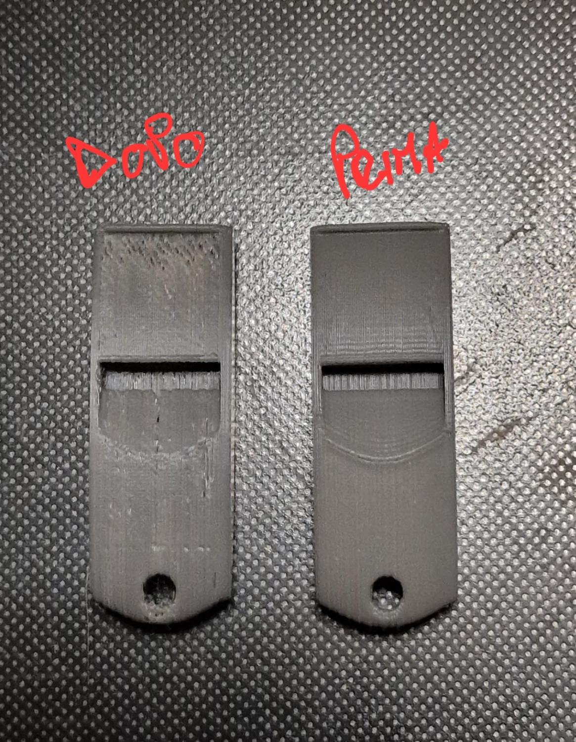

kar120c Inviato 13 Dicembre 2022 Inviato 13 Dicembre 2022 A seguito di un'occlusione che non sono riuscito a risolvere cambiando solamente il nozzle, alla mia Anycubic Mega S, ho sostituito la testina di stampa e relativo bowden con un ricambio originale. Dalle prime stampe però, noto un decadimento della qualità, un po' su tutti i fronti. Siccome è la prima volta che sostituisco la testina, mi chiedo se sia necessaria una nuova taratura della stampante e nel caso, dove è meglio intervenenire? Cita

kar120c Inviato 14 Dicembre 2022 Autore Inviato 14 Dicembre 2022 44 minuti fa, dnasini ha scritto: In linea di principio, sostituire un hotend con uno uguale nn dovrebbe cambiare molto, ad ogni modo, parlando di macchine non professionali madestinate ad hobbisti, la qualita' delle componenti nn e' sempre garantita. Questo per dire che, in linea di principio, ogni modifica richiederebbe una nuova taratura. Quello che faccio io e': sostituisco il pezzo e faccio una stampa di prova e a seconda di come esce, rifaccio la taratura corrispondente. Con un po' di esperienza ti accorgi dove agire di volta in volta, all'inizio, invece, devi lavorarci un po' di piu'. Nel tuo caso, di quali problemi parli? Ecco qua due esempi. Potrebbe sembrare che sia il filamento degradato, ma è poco probabile visto che 3gg fa prima che la stampante si bloccasse, le stampe erano ok. Cita

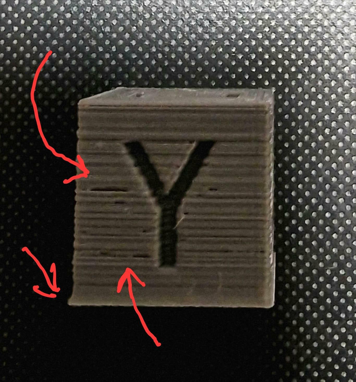

Cubo Inviato 14 Dicembre 2022 Inviato 14 Dicembre 2022 Provo a dire la mia, forse è l estrusore che si è "danneggiato" o "spostato qualcosa" a causa del blocco precedente. Proverei a vedere se è in ordine (non so, magari è partito un dente). Sembrerebbe che l estrusione sia molto poco regolare ed insufficiente. Cita
dnasini Inviato 14 Dicembre 2022 Inviato 14 Dicembre 2022 allora, visto le fto, mi vengono in mente 2 cose: - quando hai rimontato il tutto, hai verificato che il tubo PTFE lato nozzle e' stato tagliato perfettamente a 90gradi rispetto alla sua lunghezza? quando lo hai inserito, hai verificato fosse perfettamente in battuta sul nozzle? - se hai una ragionevole certezza che il tutto sia stato rimontato correttamente, hai ricalibrato il flusso di stampa? Cita

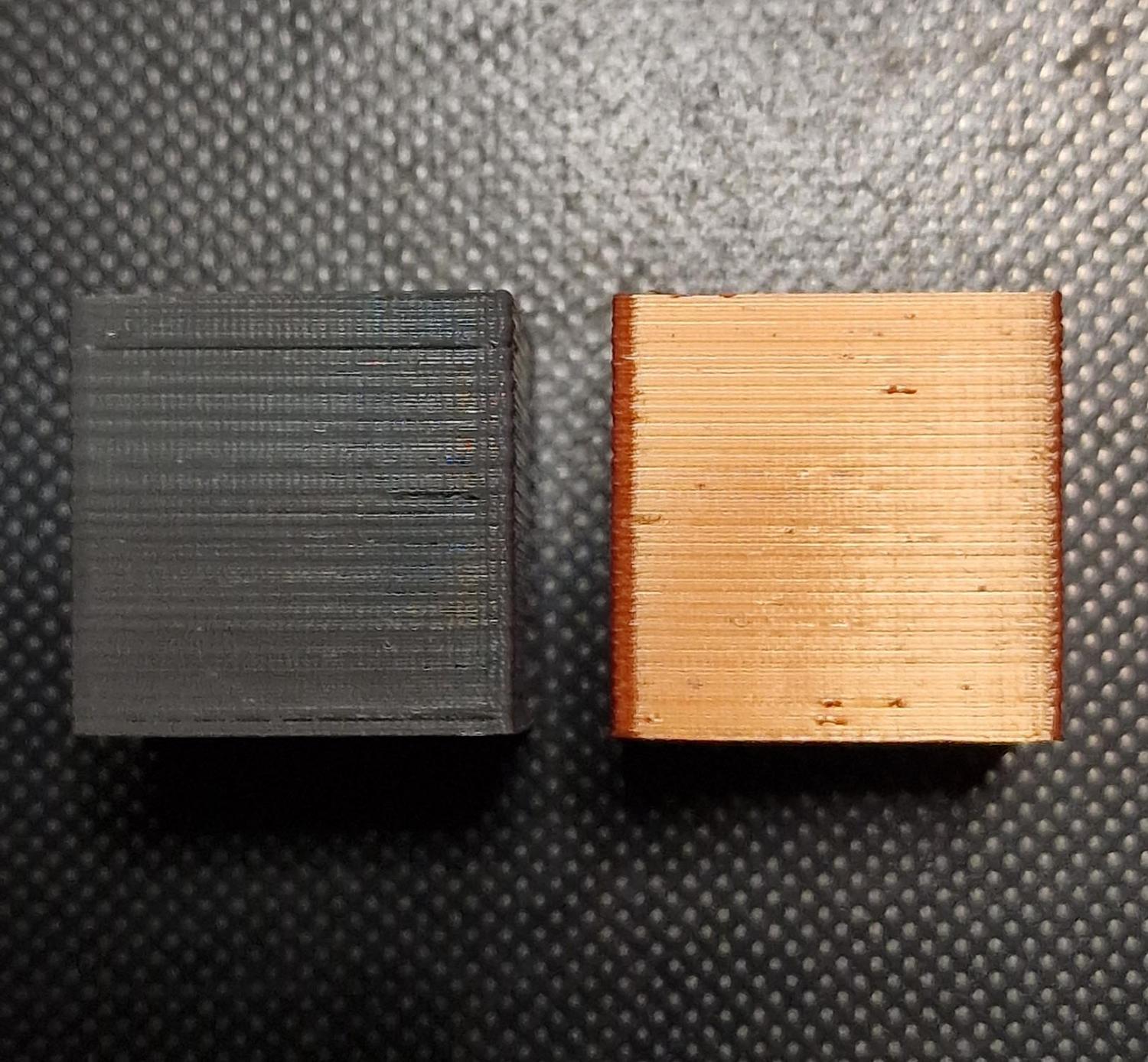

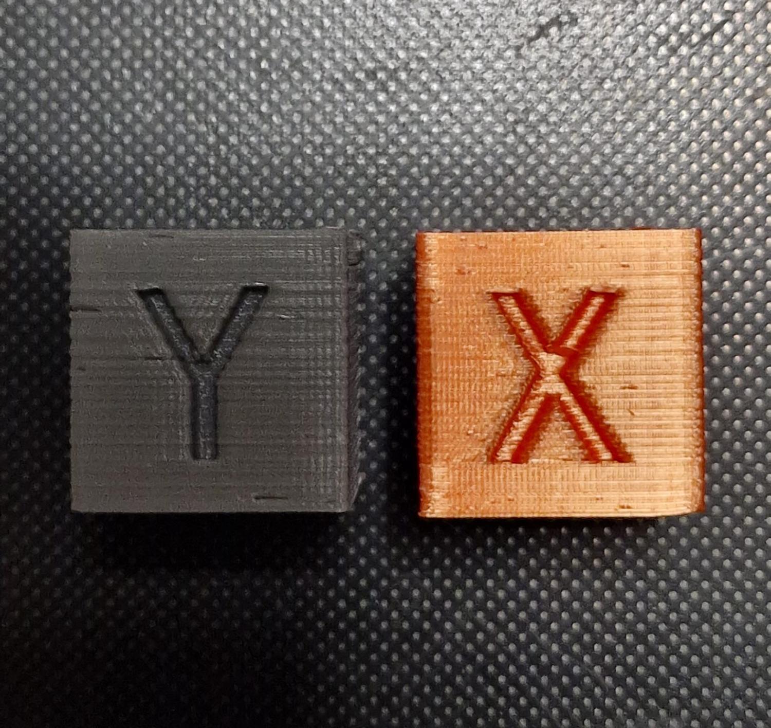

kar120c Inviato 21 Dicembre 2022 Autore Inviato 21 Dicembre 2022 Allora...purtroppo non riesco a risolvere. Il problema sembra dovuto ad estrusione irregolare, infatti le stampe presentano crepe qua e la e la superficie irregolare. Ho smontato tutto il meccanismo di estrusione, verificato che gli ingranaggi fossero integri i cuscinetti ok e ho rimontato tutto. Mi resta il dubbio che possa essere colpa del motorino oppure di un eccessivo o troppo blando serraggio della molla che comprime il filamento. Esiste un test per capire se queste parti funzionano correttamente e se il serraggio è corretto? @dnasiniho calibrato il flusso di stampa e con questo ho risolto in parte il problema della "zampa di elefante" ma il problema delle crepe non penso dipenda da quello. La testina è nuova e aveva già il tubetto inserito e bloccato, mi manca di verificare che sia in battuta ma sono dl sentore che non sia li l'origine del problema. Allego due test di stampa fatti dopo le ultime regolazioni, ma con risultati sempre mediocri. Sinceramente non so più che fare....se qualcuno riesce a consigliarmi qualcosa gliene sarei grato. Cita
