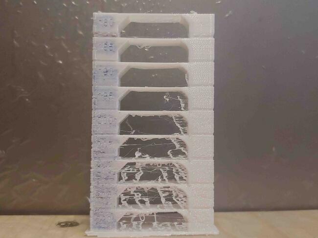

Galaeasy013274 Inviato 14 Dicembre 2022 Condividi Inviato 14 Dicembre 2022 (aggiornato) quale temperatura è meglio? a me sembra 180° o 190° ma non ne sono sicuro impostazioni pla della reprapper (sulla scatola riporta 190°-240°) altezza layer 0.2mm pareti 2 strati sup. 4 strati inf. 4 velelocità di stampa 50mm/s retrazione 6 mm velelocità di retrazione 35mm/s velelocità ventola reffreddamento 50% Modificato 14 Dicembre 2022 da Galaeasy013274 Cita Link al commento Condividi su altri siti Altre opzioni di condivisione...
Heda Inviato 14 Dicembre 2022 Condividi Inviato 14 Dicembre 2022 Partendo dall'alto verso il basso io direi il terzo ponte non leggo bene il valore Cita Link al commento Condividi su altri siti Altre opzioni di condivisione...
Killrob Inviato 14 Dicembre 2022 Condividi Inviato 14 Dicembre 2022 devi prendere le pinze e cominciare a spezzarlo, il punto in cui ti offre maggiore resistenza è la temperatura di stampa ideale 1 Cita Link al commento Condividi su altri siti Altre opzioni di condivisione...
