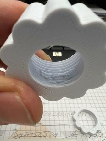

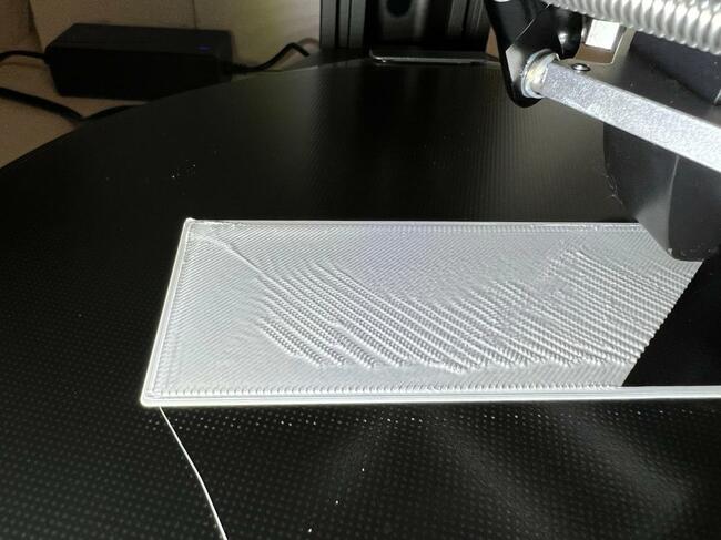

come da titolo ho un problema con la stampante in oggetto e  non capisco perchè il primo layer ha sempre dei problemi di uniformità come da foto in allegato...
qualcuno saprebbe aiutarmi?
allego foto e anche il profilo di cura...
grazie in anticio per le risposte

non riesco ad importare il profilo, sicuramente usiamo una versione diversa di cura...
posta qualche foto dei vari parametri credo sia in  generale piu' semplice...
@rotassi

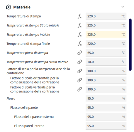

-flusso primo strato  è impostato al 110%, perche? è un parametro modificato da te o era gia' cosi?
se era gia' cosi forse è troppo alto come valore...
-tutti i flussi sono smanettati, anche qui se non sei stato tu dovresti testarli e riportarli a valori che funzionano per te

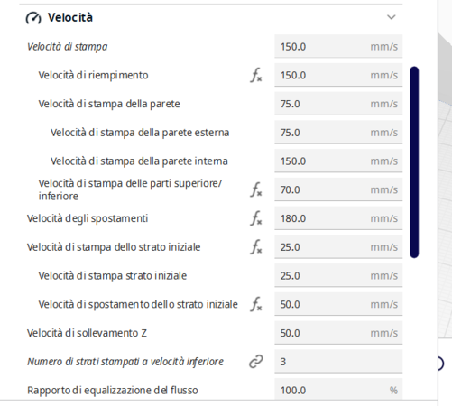

-Velocita' di stampa: io non ho una delta ma per una stampante cartesiana quelle velocita' sono moooolto alte, per una delta sono alte? io non lo so' ma direi di si...
-che materiale stampi? PLA? se stampi pla stai stampando a temperature alte. il piano a 70 gradi è tanto per il pla, in accoppiata con l'estrusione a 225 che è anche questa alta per il pla direi che sei al limite alto delle temperature ragionevoli per stampare il pla.
-la ventola pezzo è sempre al 100%? il pla vuole ventola sempre al massimo soprattutto se lo stampi cosi caldo.
-Quel difetto che hai puo' essere dato da velocita' troppo alta (e tu ce l'hai), da flusso troppo alto (e tu ce l'hai), da temperatura troppo alta (e tu ce l'hai) da poca ventilazione....
-Per prima cosa se non lo hai fatto controlla gli stepp\mm dell'estrusore in modo da impostare i flussi a valori che funzionano per te. Verifichiamo se le velocita' sono alte. abbassa il piano a 60 gradi, estrusore a 210-220 (temp tower).

Tanto per cominciare grazie.
I flussi erano così perché avevo fatto dei test con misurazione e il risultato mi dava che il flusso normale andava 95%. Quello iniziale al 110 lo avevo messo perché avevo letto che il primo strato aveva bisogno di più flusso per aderire meglio al piatto.
la velocità ti assicuro che è bassa perché questa delta arriva 250 e quindi sto stampando a 150 con il primo layer a 25.
il materiale che stampo e PLA+ E anche qui temperatura del piatto e temperatura dell’estruso ore mi era stato consigliato di metterlo così. In origine erano 60 il piatto e 220 l’estrusore.
la ventola per il primo layer era disattivata…
adesso ho fatto una prova, temperatura per il piatto a 60, estrusore a 210 con primo strato a 215, ventola accesa al 100% da subito, flussi portati a 95 quello generale e a 100 per il primo strato.

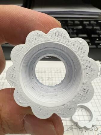

il primo strato è venuto perfetto, ora ho il problema che vedi in foto del riempimento, che è impostato a zig-zag, e che però fa quello che vedi in foto.
Adesso provo ad abbassare la velocità di riempimento da 150 a 75 e vediamo cosa succede…
Grazie ancora, a dopo
dipende, in molti casi non serve
quello è un difetto che si presenta quando l'estrusore non sta dietro alla velocita'...

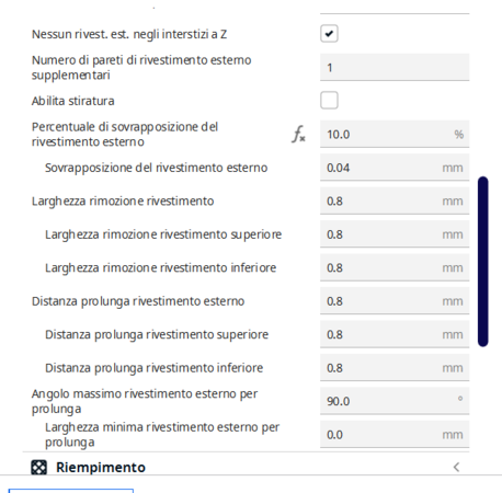

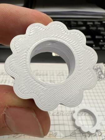

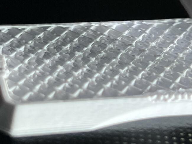

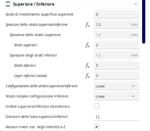

Intanto approfitto della tua gentilezza per mandare ancora due o tre foto e chiederti se è possibile migliorare la qualità di quello che vedi.
come dicevo nel primo posto sono alle prime armi e sono affamato di informazioni.…
Come sempre, grazie
il layer di base mi sembra un po' schiacciato, regolando meglio il piano migliora di molto anche se è gia' buoni cosi
per il top layer, non so quanti sono ma mettine almeno 2 o 3 se vuoi una buona copertura. sempre parlando di top layer sembra che l'estrusione sia poca...significa che stai andando troppo veloce😅
