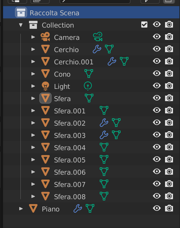

Ciao a tutti, sto prendendo confidenza con blender, ho creato un pupazzo di neve per capire come usare i vari comandi, ora vorrei ingrandirlo dando a tutti gli oggetti la stessa scala così da avere un ingrandimento che rispetti su tutti i pezzi le dimensioni di partenza.
C'è modo di farlo?
Ho selezionato gli oggetti dall'elenco in foto ma mi ingrandisce solo il corpo del pupazzo gli altri non li cambia.
Grazie 🙂

A me quando seleziono gli oggetti me li fa vedere in blu
Comunque, per selezionare tutti gli oggetti di una scena basta premere il tasto "a", mentre per scalare il tasto "s", se vuoi seguito da un asse (x, y o z) e da un valore di scala (es. 0,5 riduce al 50%).

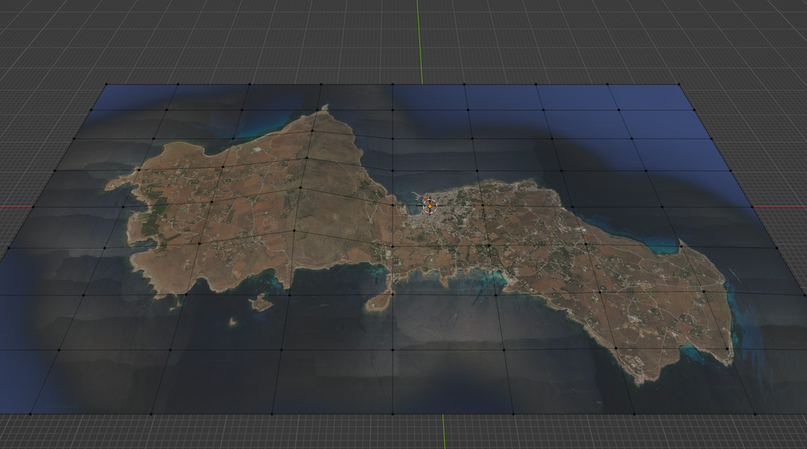

sai se per caso si può selezionare per colore anche?
Ti spiego, ho creato un GIS, dovrei però togliere il mare in modo da avere la forma dell'isola.

12 ore fa, N3ur0m4n ha scritto:
Che procedura hai usato per caricare la mappa?
Ho installato un addon GIS e da li lui estrapola la mappa da Google Maps, poi tramite un altro sito ti estrapola le quote e ti crea il 3D
Immagino che l'addon sia BlenderGis...
Per eliminare delle aree dalla mappa creata in maniera rapida, puoi modellare in 3D l'area da eliminare (es. il mare o l'isola) e applicare un modificatore booleano.
P.s. per l'elevazione hai la Api Key di OpenTopography, giusto?
esempio con un cilindro
Differenza con mod booleano
Ciao ,si gli addon sono quelli che hai detto tu, ho appena controllato.
Quindi per eliminare il mare dovrei creare una forma lungo tutto il perimetro dell'isola, tipo sul genere spline di Fusion?
