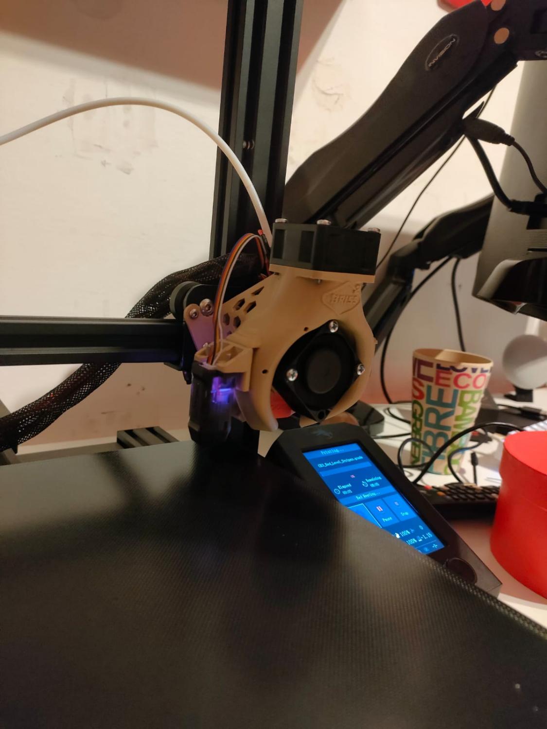

Salve da poco ho installato un briss 2 che monta il bl tuch in una posizione più avanti rispetto a quella standard qualcuno sa come risolvere perchè ora se procedo con il bed leveling lo fa quasi a fine del piatto e il probing della home non è centrato grazie in anticipo!
  • Risposte 1
E' piu' lunga da spiegare che da fare: Se puoi rimuovere il piatto, metti del nastro di carta al centro del piatto e segna, con una penna, il centro del piatto. Manda in home gli assi, fai uscire la probe (dovrebbe essere M401) e muovi gli assi X e Y per centrare la probe nel punto esatto al centro del piatto. Quando muovi X e Y, segnati la coordinata, sposta l'asse e segna la nuova coordinata. Il delta su X e Y misurato e' lo scarto che devi aggiungere o togliere alle coodinate dell'offset della probe. Il valore attuale lo trovi facendo un M503 e leggendo i valori in eeprom, devi cercare il comando M851. A questo punto, sempre con M851, inserisci le nuove coordinate e rifai la Home degli assi per verificare che le nuove coordinate siano corrette. Tieni presente che se devo spostare la probe verso sinistra su X, il delta e' negativo come anche se devi spostare il piatto su Y verso di te (in avanti)
