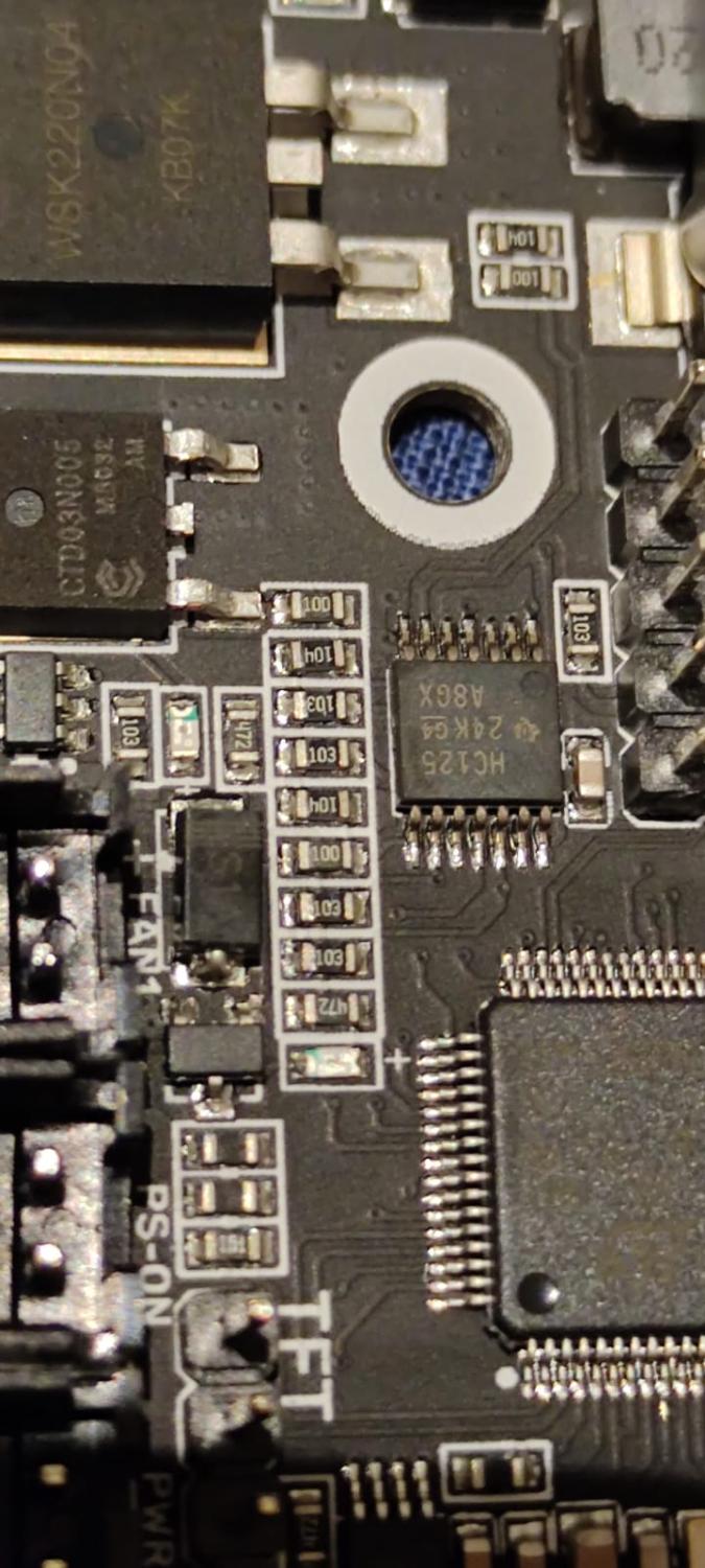

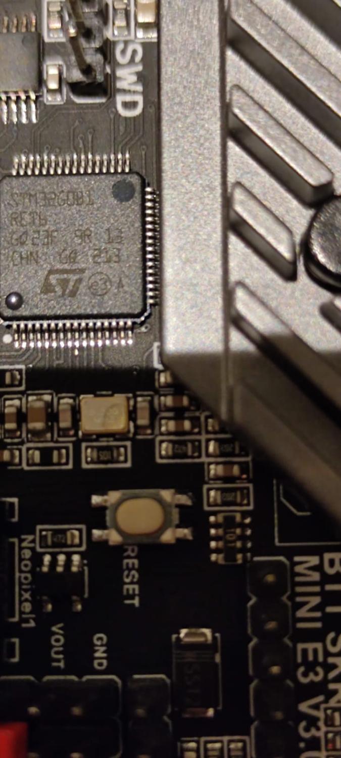

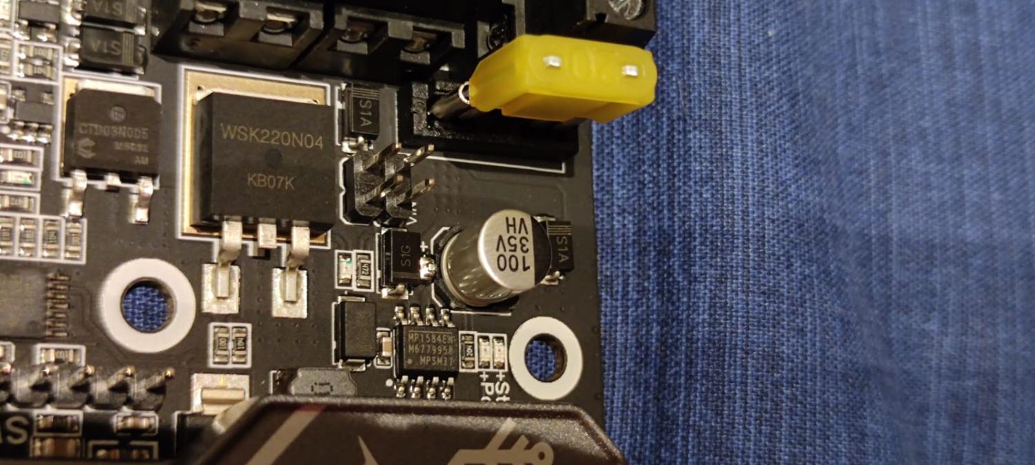

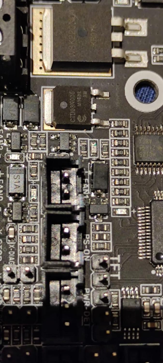

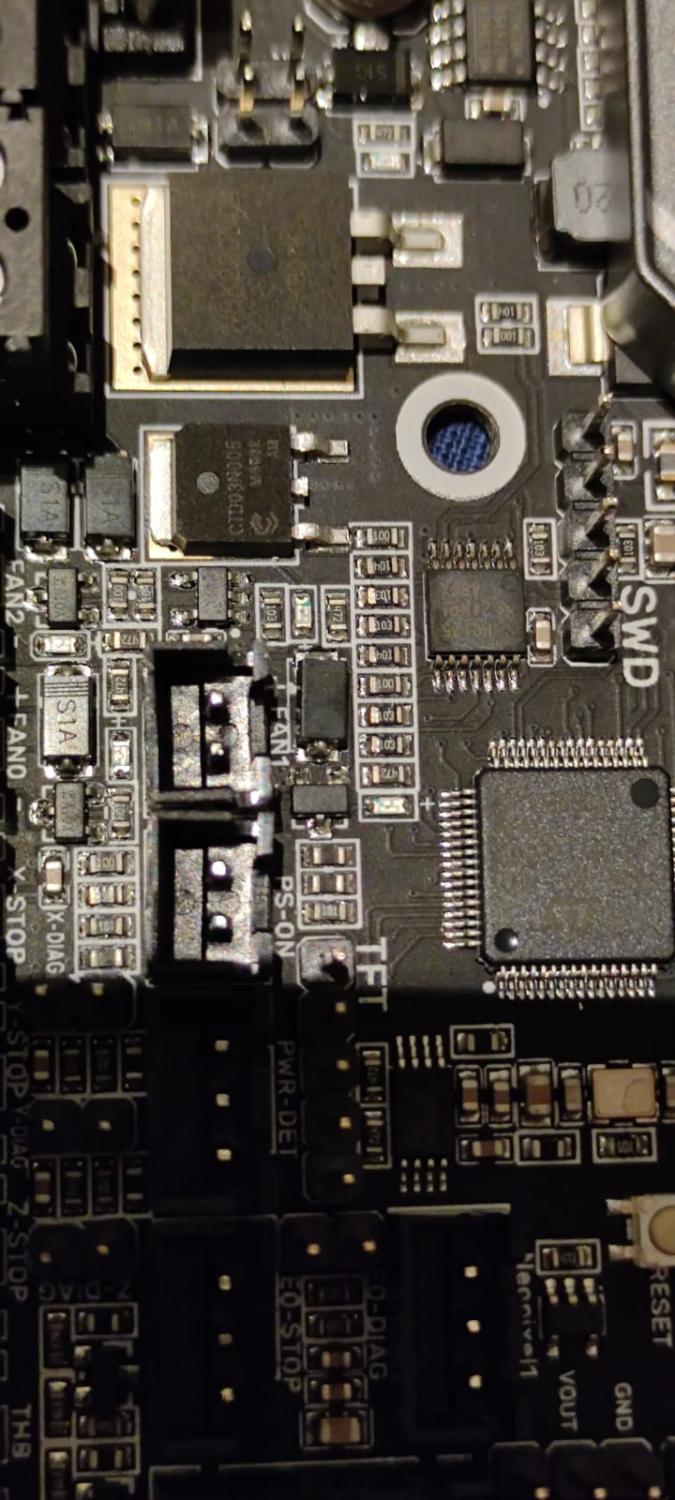

l0v3byte Inviato 23 Dicembre 2022 Inviato 23 Dicembre 2022 18 ore fa, Chaos96 ha scritto: Grazie mille, intanto provo con questi almeno accendo la stampante, grazie ancora questi non devi caricarli questi devono essere compilati. questo è il file da copiare sulla microsd. firmware.bin Però prima controlla la MPU deve esserci la sigla STM32G0B1RE altrimenti ti parte e io non ne rispondo!!!! al limite posta una foto Cita
l0v3byte Inviato 23 Dicembre 2022 Inviato 23 Dicembre 2022 @FoNzY tranquillo che non ti sei rincoglionito e che si fa prendere dall'entusiasmo. E poi i stampatori di oggi non sanno cosa significa flashare un firmware con sudore e bestemmie, hai mie tempi per flashare e calibrare e "registrare" la struttura della mendel mi ci è voluto un fine settimana 4 Malox e un pacchetto di chesterfield rosse. 1 2 Cita
Chaos96 Inviato 24 Dicembre 2022 Autore Inviato 24 Dicembre 2022 18 ore fa, l0v3byte ha scritto: questi non devi caricarli questi devono essere compilati. questo è il file da copiare sulla microsd. firmware.bin 211.81 kB · 0 download Però prima controlla la MPU deve esserci la sigla STM32G0B1RE altrimenti ti parte e io non ne rispondo!!!! al limite posta una foto Ecco qui varie foto Cita
l0v3byte Inviato 24 Dicembre 2022 Inviato 24 Dicembre 2022 4 ore fa, Chaos96 ha scritto: Ecco qui varie foto Carica e fammi sapere Cita
