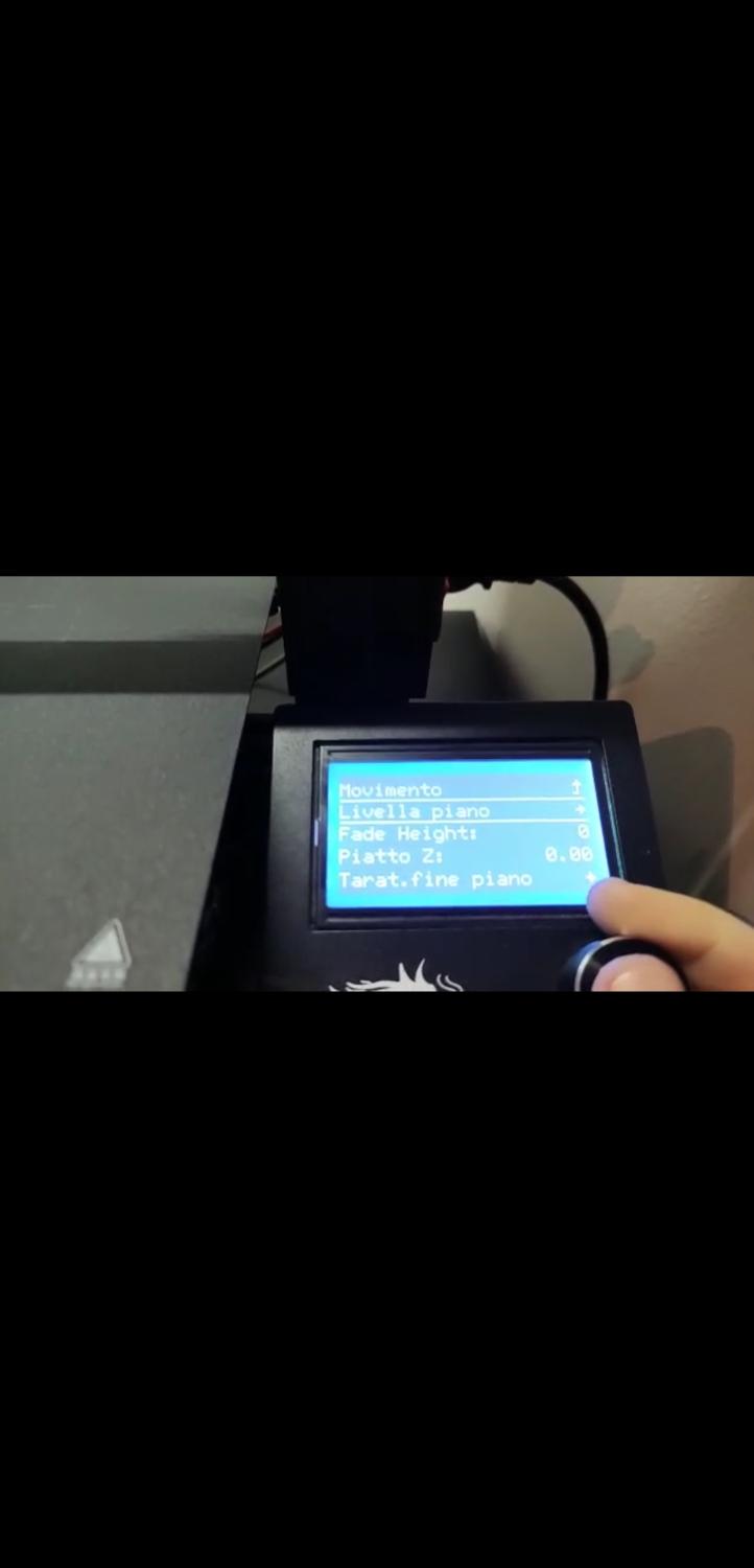

Detto ciò allego una foto, quando vado a schiacciare sull'impostazione selezionata la stampante fa tipo dei bip bassi sempre più veloci(tipo 5/6) poi è partito il piatto verso di me e si è fermato finita la corsa dell'asse y perché continuava a spingere e la cinghia saltava denti dopo un 2 secondi si è spenta la stampante e riavviata
Ecco la foto
Ecco la foto
Quello in foto è per il mesh levelling manuale.
Per il bad tramming devi cliccare su taratura fine del piatto
Ok allora ho cliccato quello manuale e funziona benissimo.
Invece quello mesh cosa sarebbe?
La mesh manuale da come l'ho impostata non serve a niente perché ha solo nove punti e che si è obbligati ad attivarla se si vuole il bed tramming, come il soft pwm che nelle stampe di tutti i giorni serve a poco o nulla
