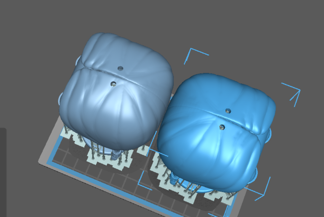

vkDave Inviato 17 Dicembre 2022 Inviato 17 Dicembre 2022 Buongiorno a tutti, sto impazzendo con la mia prima stampa 3d in resina. Volevo chiedere secondo voi quali sono le migliori impostazioni, infill, ecc... e orientamento del modello di CHITUBOX per questo modello. (allego screenshot). Utilizzo una ELEGOO MARS 2 PRO e resina lavabile in acqua, grazie! link immagine modello: https://ibb.co/5sbwMzc Grazie Cita
FoNzY Inviato 17 Dicembre 2022 Inviato 17 Dicembre 2022 Il 17/12/2022 at 15:33, vkDave ha scritto: Volevo chiedere secondo voi quali sono le migliori impostazioni, infill, ecc... e orientamento del modello di CHITUBOX per questo modello. (allego screenshot). Expand non esistono migliori impostazioni universali, dipende molto dal modello. in quel particolare modello opterei per uno spessore parete abbondante con un infill non troppo alto in modo che le gambe sia sostanzialmente solide e risparmiare un po' di resina nella testa. l'unico roientamente possibile per quel pezzo è quello in foto. devi tenere a mente che la superficie della testa è molto maggiore di quella del corpo o delle gambe quindi servono tanti supporti senno' si decapita tutte le volte. è comunque una stampa impegnativa per un neofita, buona fortuna😅 2 Cita

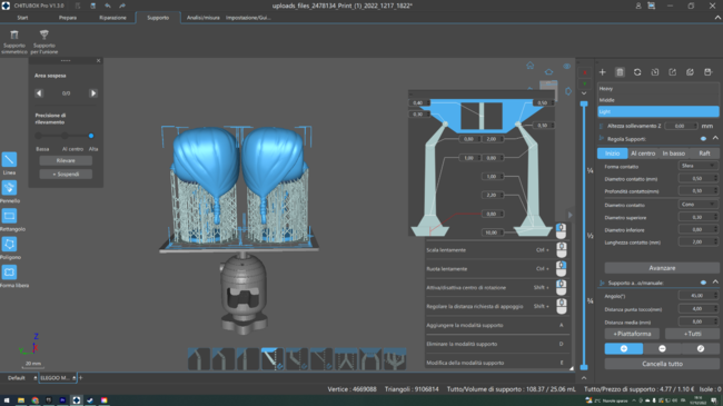

vkDave Inviato 17 Dicembre 2022 Autore Inviato 17 Dicembre 2022 (aggiornato) Il 17/12/2022 at 17:40, FoNzY ha scritto: non ha senso inclinarla, risparmi tipo 30minuti di stampa ma direi che è veramente superfluo il problema sono i supporti, troppo pochi ed io la stamperei con la base che poggia sulla piastra Expand Quindi senza rialzo? allego foto con supporti aggiornati, non sono troppi ora? Modificato 17 Dicembre 2022 da vkDave Cita
FoNzY Inviato 17 Dicembre 2022 Inviato 17 Dicembre 2022 Il 17/12/2022 at 18:14, vkDave ha scritto: non sono troppi ora? Expand "troppi" non sono mai, devi considerare che nel punto di contatto lasciano un segno sulla stampa quindi ddevi vedere tu se rimuoverne qualcuno Cita

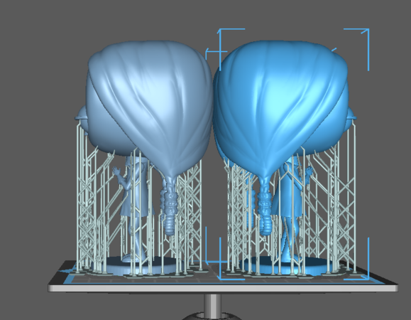

vkDave Inviato 17 Dicembre 2022 Autore Inviato 17 Dicembre 2022 (aggiornato) Il 17/12/2022 at 19:20, FoNzY ha scritto: "troppi" non sono mai, devi considerare che nel punto di contatto lasciano un segno sulla stampa quindi ddevi vedere tu se rimuoverne qualcuno Expand sono arrivato a questo compromesso.. che ne pensi? Grazie mille ps: ho aggiunto due buchetti in alto per la resina nella testa Modificato 17 Dicembre 2022 da vkDave Cita
FoNzY Inviato 17 Dicembre 2022 Inviato 17 Dicembre 2022 Il 17/12/2022 at 19:30, vkDave ha scritto: ps: ho aggiunto due buchetti in alto per la resina nella testa Expand devi mettere un buco nella parte bassa della testa. se li metti solo in alto durante il processo di stampa la resina fa effetto ventosa e rimane all'interno creando anche una spiacevole contropressione che puo' deformarti la teta. se metti un foro nella parte bassa fara' entrare l'aria e la resina non verra' aspirata all'interno della testa. ddevi vedere tu ma io metterei supporti piu' grandi (spessi) 1 Cita

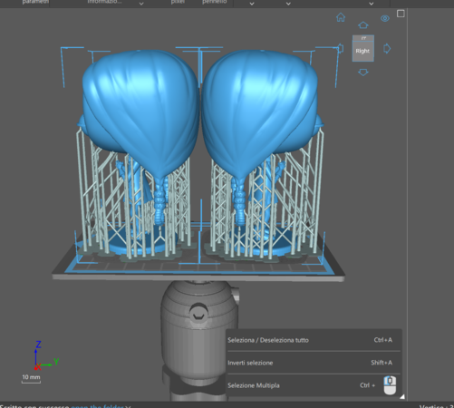

vkDave Inviato 18 Dicembre 2022 Autore Inviato 18 Dicembre 2022 Il 17/12/2022 at 20:54, FoNzY ha scritto: devi mettere un buco nella parte bassa della testa. se li metti solo in alto durante il processo di stampa la resina fa effetto ventosa e rimane all'interno creando anche una spiacevole contropressione che puo' deformarti la teta. se metti un foro nella parte bassa fara' entrare l'aria e la resina non verra' aspirata all'interno della testa. ddevi vedere tu ma io metterei supporti piu' grandi (spessi) Expand Ho messo i supporti più larghi e aggiunto sotto la testa un buco in più. Potrebbe andare? Cita
