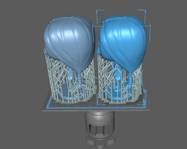

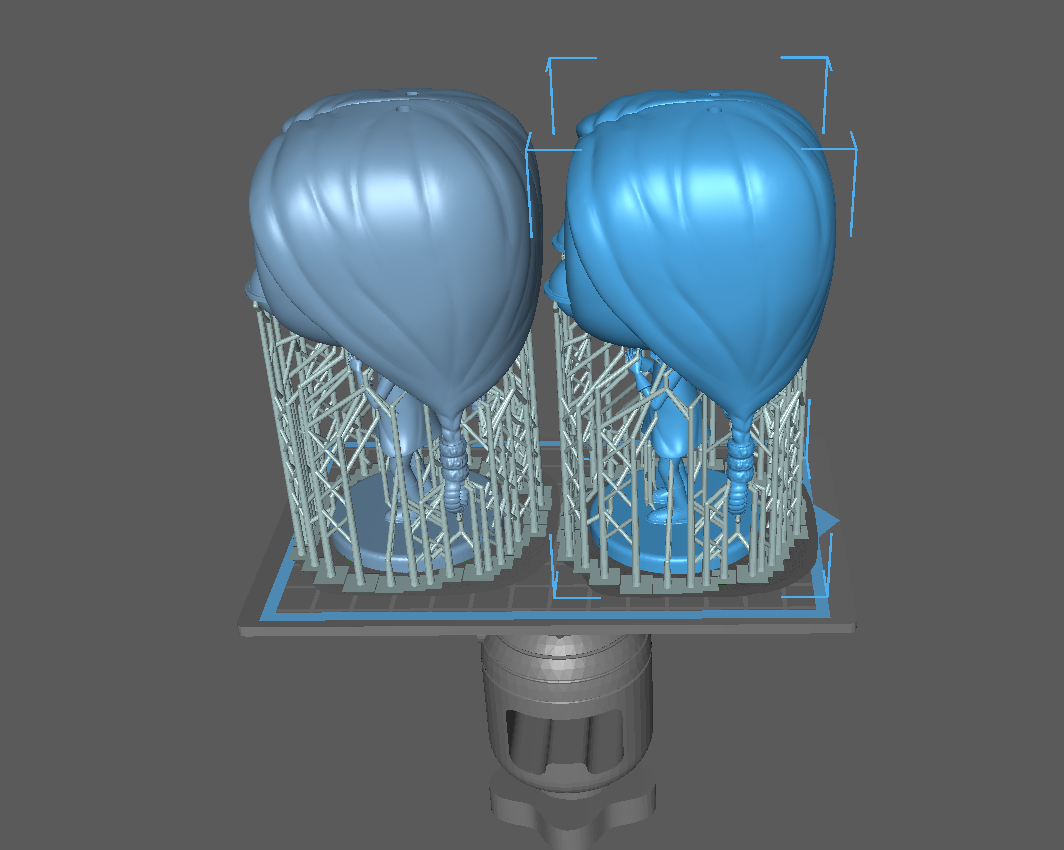

19 minuti fa, vkDave ha scritto:
Potrebbe andare?
no, le basi dei supporti sono fuse con la base del modello, chitubox ha questo difetto (credo tutti gli slicer) non rileva la collisione tra la base del supporto ed il modello stesso
E come risolvo? Grazie
7 minuti fa, FoNzY ha scritto:
se non puoi editare le basi dei supporti devi sollevarlo dalla piastra  😅
Con chitubox pro posso editarle? (Ho poco spazio libero comunque sulla piastra)
se no di rialzo quanto dovrei fare? 5mm?
con il base non puoi, con il pro non lo so'
devi alzarla del minimo possibile, considera che poi deve mettere i supporti sotto la piastra quindi se la regola dasolo l'altezza
con la versione base puoi "spostarli" a mano. Vai nella sezione dei supporti, selezioni la funzione di "edit" dei supporti e provi a spostare quelli che hai messo per evitare che si intersechino con la base. altra cosa che puoi fare e' editare le basi dei supporti per renderle un po' piu' piccole. Va da se che piu' piccole sono meno presa hanno sul piatto, quindi devi bilanciare le due cose
ho reso i supporti più piccoli e li ho sposati, potrebbe andare?
