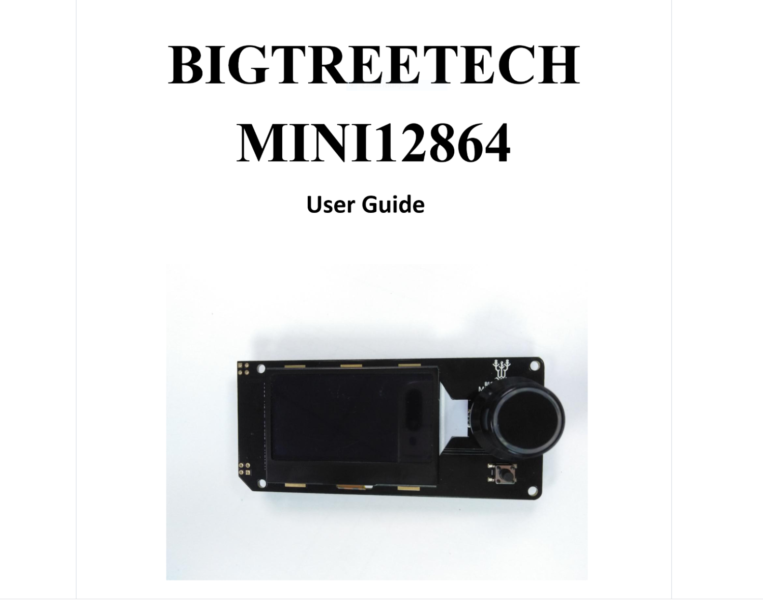

vmecu82 Inviato 23 Dicembre 2022 Inviato 23 Dicembre 2022 Ciao a tutti, come da titolo sto cercando di usare questo lcd rgb sulla skr e3 mini v1.2. Ho già creato il cavo doppio come da schema, il mio problema e che nel github menzionano cfg per firmware klipper. io uso il marlin 2.0.5.3, ho guardato sul qui forum ma ho trovato soluzione. qualcuno sa come e dove vanno editati nel marlin? https://github.com/VoronDesign/Voron-Hardware/blob/master/SKR-Mini_Screen_Adaptor/SRK Mini E3 V1.2-2.0/ScreenBreakout.cfg grazie e buone feste... Il 23/12/2022 at 22:32, vmecu82 ha scritto: Ciao a tutti, come da titolo sto cercando di usare questo lcd rgb sulla skr e3 mini v1.2. Ho già creato il cavo doppio come da schema, il mio problema e che nel github menzionano cfg per firmware klipper. io uso il marlin 2.0.5.3, ho guardato sul qui forum ma ho trovato soluzione. qualcuno sa come e dove vanno editati nel marlin? https://github.com/VoronDesign/Voron-Hardware/blob/master/SKR-Mini_Screen_Adaptor/SRK Mini E3 V1.2-2.0/ScreenBreakout.cfg grazie e buone feste... Expand Dimenticavo il display e questo: https://github.com/bigtreetech/BTT-Expansion-module/tree/master/BTT Mini12864?spm=a2g0o.detail.1000023.17.303338aaBrV1Mz Cita

FoNzY Inviato 24 Dicembre 2022 Inviato 24 Dicembre 2022 (aggiornato) Il 24/12/2022 at 11:46, vmecu82 ha scritto: meglio che passo a klipper? o posso anche per marlin? Expand non lo so', lo sai tu, klipper o marlin è come dire carne o pesce, son gusti a me sinceramente sembra che hai un po' di confusione generale.... ti consiglio di lasciar perder klipper al momento perche' è molto piu' complicato di marlin Il 24/12/2022 at 11:46, vmecu82 ha scritto: https://github.com/VoronDesign/Voron-Hardware/blob/master/SKR-Mini_Screen_Adaptor/SRK Mini E3 V1.2-2.0/ScreenBreakout.cfg Expand qui parlano di questo lcd: tu invece hai questo se ho capito bene hai questo: io invece ti ho detto come impostare un altro "lcd 12864" 😅 praticamente ci sono due lcd con lo stesso nome, ed infatti ti ho detto che non era rgb perche' io avevo in mente l'altro 12864 quindi devi solo: // define reprap_discount_full_graphic_card_smart_controller (rimettere //) fysetc_mini_12864_1_2 (devi togliere //) Nella tab sulla sinistra di visual studio vai su: lcd marlinui_DOGM.cpp all'interno di questo folder intorno alla riga 108 trovi: u8g.setcontrast (contrast) lo cambi in u8g.setcontrast (255) Modificato 24 Dicembre 2022 da FoNzY 2 Cita
dnasini Inviato 24 Dicembre 2022 Inviato 24 Dicembre 2022 @vmecu82 scusa, ma xche' chiedi come configurare il fw x questo LCD quando hai linkato il manuale del tuo display che a pagina 4, Capitolo 3 e paragrafo 2 ti spiega proprio come configurarlo? Hai gia' provato queste istruzioni? 1 Cita
vmecu82 Inviato 27 Dicembre 2022 Autore Inviato 27 Dicembre 2022 Ciao, @dnasini si provato ma non funziona. in lcd/dogm/ultralcd_DOGM.cpp (u8g.setContrast(255);) in configuration.h tolto (//) #define FYSETC_MINI_12864_1_2 continua a darmi questi errori: Unpacking [####################################] 100% Library Manager: SoftwareSerialM@1.0.0 has been installed! In file included from Marlin/src/HAL/STM32F1/../../inc/MarlinConfig.h:40:0, from Marlin/src/HAL/STM32F1/HAL.cpp:30: Marlin/src/HAL/STM32F1/../../inc/SanityCheck.h:2076:4: error: #error "Please select no more than one LCD controller option." #error "Please select no more than one LCD controller option." ^~~~~ Marlin/src/HAL/STM32F1/../../inc/SanityCheck.h:2091:4: error: #error "RGB_LED is required for FYSETC_MINI_12864 1.2 and 2.0." #error "RGB_LED is required for FYSETC_MINI_12864 1.2 and 2.0." ^~~~~ In file included from Marlin/src/HAL/STM32F1/../../inc/MarlinConfig.h:40:0, from Marlin/src/HAL/STM32F1/HAL_SPI.cpp:35: Marlin/src/HAL/STM32F1/../../inc/SanityCheck.h:2076:4: error: #error "Please select no more than one LCD controller option." #error "Please select no more than one LCD controller option." ^~~~~ Marlin/src/HAL/STM32F1/../../inc/SanityCheck.h:2091:4: error: #error "RGB_LED is required for FYSETC_MINI_12864 1.2 and 2.0." #error "RGB_LED is required for FYSETC_MINI_12864 1.2 and 2.0." ^~~~~ *** [.pio/build/STM32F103RC_btt/src/src/HAL/STM32F1/HAL.cpp.o] Error 1 *** [.pio/build/STM32F103RC_btt/src/src/HAL/STM32F1/HAL_SPI.cpp.o] Error 1 Quindi abilito rgb? grazie. Abilitando: #define RGB_LED mi da questo errore: Marlin/src/HAL/STM32F1/../../inc/SanityCheck.h:1972:6: error: #error "RGB_LED requires RGB_LED_R_PIN, RGB_LED_G_PIN, and RGB_LED_B_PIN." #error "RGB_LED requires RGB_LED_R_PIN, RGB_LED_G_PIN, and RGB_LED_B_PIN." ^~~~~ Marlin/src/HAL/STM32F1/../../inc/SanityCheck.h:2076:4: error: #error "Please select no more than one LCD controller option." #error "Please select no more than one LCD controller option." ^~~~~ In file included from Marlin/src/HAL/STM32F1/../../inc/MarlinConfig.h:40:0, from Marlin/src/HAL/STM32F1/HAL_SPI.cpp:35: Marlin/src/HAL/STM32F1/../../inc/SanityCheck.h:1972:6: error: #error "RGB_LED requires RGB_LED_R_PIN, RGB_LED_G_PIN, and RGB_LED_B_PIN." #error "RGB_LED requires RGB_LED_R_PIN, RGB_LED_G_PIN, and RGB_LED_B_PIN." ^~~~~ Marlin/src/HAL/STM32F1/../../inc/SanityCheck.h:2076:4: error: #error "Please select no more than one LCD controller option." #error "Please select no more than one LCD controller option." ^~~~~ *** [.pio/build/STM32F103RC_btt/src/src/HAL/STM32F1/HAL.cpp.o] Error 1 *** [.pio/build/STM32F103RC_btt/src/src/HAL/STM32F1/HAL_SPI.cpp.o] Error 1 ok, ho abilitato questi: #define RGB_LED //#define RGBW_LED #if EITHER(RGB_LED, RGBW_LED) #define RGB_LED_R_PIN 34 #define RGB_LED_G_PIN 43 #define RGB_LED_B_PIN 35 //#define RGB_LED_W_PIN -1 #endif ma rimane solo l'errore :#error "Please select no more than one LCD controller option." Cita
dnasini Inviato 27 Dicembre 2022 Inviato 27 Dicembre 2022 Il 27/12/2022 at 10:58, vmecu82 ha scritto: ma rimane solo l'errore :#error "Please select no more than one LCD controller option." Expand Bhe, leggendo l'errore, pare che tu abbia definito piu' di un controlle LCD. Desumo che tu abbi tolto i commenti "//" dalla riga #define FYSETC_MINI_12864_1_2 ma tu nn li abbia aggiunti alla riga abilitata di default. Cerca nella stessa sezione del comando che hai abilitato il contrellore attivo di default e commentalo. Fatto questo, ricompila Cita
vmecu82 Inviato 27 Dicembre 2022 Autore Inviato 27 Dicembre 2022 ok, ho messo //#define CR10_STOCKDISPLAY l'unico abilitato. ora ottengo questo errore: #error "Only ZONESTAR_LCD, MKS_MINI_12864, ENDER2_STOCKDISPLAY, and CR10_STOCKDISPLAY are currently supported on the BIGTREE_SKR_MINI_E3." ^~~~~ Cita
dnasini Inviato 27 Dicembre 2022 Inviato 27 Dicembre 2022 da manuale dice di abilitare anceh NEOPIXEL_LED, lo hai fatto? Cita
