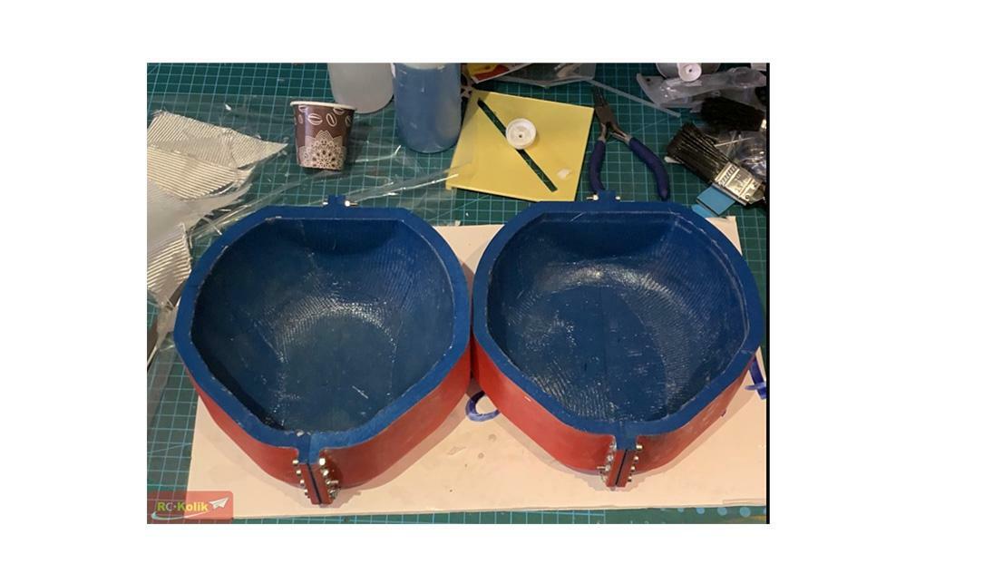

Buongiorno,

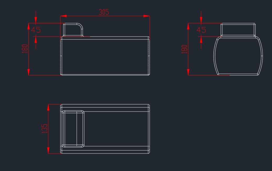

ho visto che in giro ci sono pochissimi file riguardanti la stampa in 3D per stampi per realizzare serbatoi in compositi da utilizzare su Jet RC a turbina. Volevo sapere se qualche utente sarebbe in grado di disegnare un serbatoio in 3D per poi stampare i due mezzi gusci. Per capirci tipo quello che metto in figura ma che a me occorre di dimension ie forma diverse. A me interesserebbe un semplice serbatoio settangolare ovviamente diviso in parte superiore e inferiore che a sua volta devono essere divise in due per estrarre poi la stampata (come da foto. I due semigusci del serbatoiuo una volta stampati dovranno avere un incastro per essere accoppiati correttamente... Complicato??
Grazie!

Ciao, potresti fornire almeno uno schizzo in 2D del serbatoio con le misure?
Gli stampi di ogni mezzo serbatoio vanno suddivisi in due parti uniti da bulloni per facilitare la rimozione del pezzo?

Per uno stampo bivalva ci sono sempre anche se non è in ghisa.
Se mi dai delle misure nei ritagli di temo posso fare qualcosa.
e se hai gia uno schizzo o un idea faccio prima
Ci provo volentieri anche io quando ho tempo, dacci lo schizzo.
Ho visto in passato dei video su stampi (in petg mi pare) per oggetti in fibra di carbonio e resina. Dicevano che era importante avere degli "angoli di scarico", cioè non avere mai superfici perfettamente verticali altrimenti si rischia di non poter riaprire lo stampo. Immagino valga anche in questo caso.

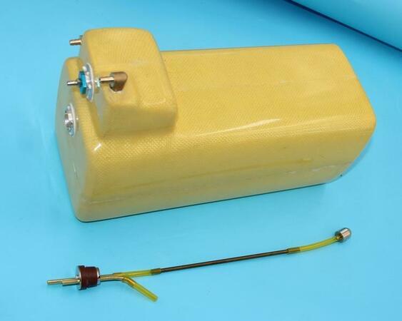

Ciao,
si negli stampi tradizionali è come dici. In questo caso però le due parti dello stampo (superiore e inferiore) vengono realizzati in due pezzi uniti con delle viti. Una volta stampati basta allentare le viti e aprire i due pezzi togliendo il manufatti senza problemi di soittosquadri ecc.
Comunque io dovrei realizzare questo tipo di serbatoio. Vi allego una immagine e delle misure. Quello che si vede sopra il serbatoio è un altro piccolo serbatoio a sè stante chiamato UIAT o antibolla che rimane sempre pieno pescando dal serbatoio sottostante e inviando a sua volta il kerosene alla turbina...
Ovviamente lo stampo dovrà avere uno spessore sufficiente a non deformarsi al momento in cui si stende la resina con il tessuto di vetro.

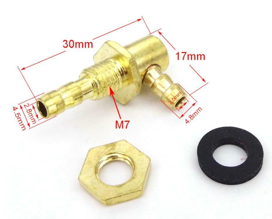

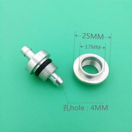

Non basta bisogna sapere anche se il senso serbatoio può rimanere collegato alla parte del pezzo principale pezzo e anche il diametro dei fori per le valvole.
Ciao, dunque il serbatoio più piccolo posto sopra a quello più grande deve essere isolato dal principale. Per quanto riguarda le dimensioni dei fori ti allego due immagini. Non so se è fattibile ma ti ringrazio comunque dell'interessamento. Molto gentile.

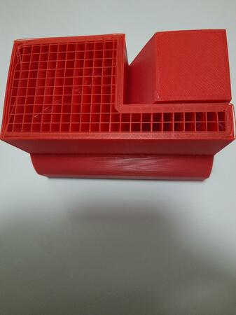

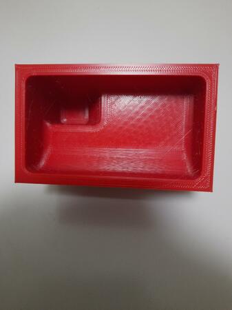

Mancano profondità e larghezza del serbatoio piccolo, comunque ho provato a fare questo:
Questa sarebbe una metà che poi va divisa in altre due metà per la rimozione.
Il problema è la superficie che separa il serbatoio piccolo da quello grande.
Non ho mai fatto cose simili ma se dovessi farlo, stenderei prima la resina/fibra sullo stampo e poi ci metterei un "cubetto" con la forma della camera interna del serbatoio piccolo in modo da avere la superficie per fare anche la divisione tra i serbatoi.
Oppure si potrebbe fare due serbatoi distinti e poi saldarli assieme con la resina 🤔
Per quanto riguarda i fori, ripeto che non ne so nulla, ma forse conviene farli dopo con un trapano.
Grazie ragazzi. La lunghezza del serbatoio superiore piccolo o "UAT" (sempre pieno - antibolla) è di 120mm. per quanto riguarda la chiusura del serbatoio piccolo superiore si può benissimo stampare a parte e poi resinarlo sopra a quello principale, tanto sono separati comunque...
