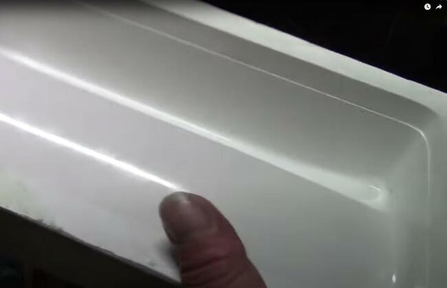

Cubo Inviato 26 Dicembre 2022 Condividi Inviato 26 Dicembre 2022 (aggiornato) Allora per il serbatoio grande verrebbe così: Serbatoio1.STL Prova a vedere se la parte bombata va bene (sporge 1,5cm dalla "verticale"). Angoli interni filettati con raggio 5mm, non so se preferisci di più... Ps. Comunque viene bello grande eh, sulla mia ender 5 plus ci starebbe giusto giusto in verticale. Non deve essere molto piccolo l'aereoplanino 😳 Modificato 26 Dicembre 2022 da Cubo Cita Link al commento Condividi su altri siti Altre opzioni di condivisione...
sandrocacciola Inviato 26 Dicembre 2022 Autore Condividi Inviato 26 Dicembre 2022 Ciao, la bombatura va bene. Per gli angoli, proprio per evitare che la stampata in resina si stacchi male aumenterei n po' il raggio per evitare problemi. Quanto misura lo spessore dello stampo? Mi sembra eccessivo. Cita Link al commento Condividi su altri siti Altre opzioni di condivisione...
sandrocacciola Inviato 26 Dicembre 2022 Autore Condividi Inviato 26 Dicembre 2022 Dimenticavo. In uno dei due semistampi si deve fare un incastro necessario per essere accoppiati bene e poi incollati insieme per la chiusura del serbatoio finito. Si vedono bene nella foto che allego... Cita Link al commento Condividi su altri siti Altre opzioni di condivisione...
sandrocacciola Inviato 26 Dicembre 2022 Autore Condividi Inviato 26 Dicembre 2022 Scusate ma nel frattempo sto continuando ad informarmi sul metodo migliore di realizzare questo stampo. Mi hanno confermato che con questo tipo di serbatoio non è necessario dividere in due anche i semi stampi in quantoi non ci sono sottosquadri che possano rendere difficile l'estrazione del pezzo stampato alla metà dello stampo. Dunque sono sufficienti le due metà (superiore ed inferiore) dello stampo. Una volta fatta la stampata con aria compressa i manufatti verranno via. Lavoro in meno... Cita Link al commento Condividi su altri siti Altre opzioni di condivisione...
