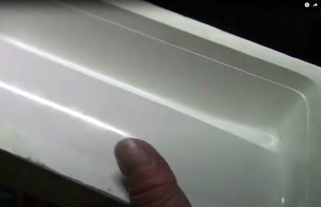

Cubo Inviato 27 Dicembre 2022 Inviato 27 Dicembre 2022 (aggiornato) SerbatoioGrande2.STL Ecco il serbatoio grande. Metà tutta unita. Raggio filetti/smussi passati da 0,5 a 1,5cm. Pareti passate da non ricordo quanto (3?) a 2cm. Volendo si potrebbero inclinare di 1° rispetto alla verticale le pareti, ma se viene via con l'aria compressa non serve... Ps. Ma questo serbatoio è per un motore jet di un modello volante ? 😳 Modificato 27 Dicembre 2022 da Cubo Cita
sandrocacciola Inviato 27 Dicembre 2022 Autore Inviato 27 Dicembre 2022 Ciao, si il serbatoio è per un jet turbina 2mt apertura alare. Mi sembra che sia ok. Unica cosa che mancherebbe è lo "scalino" che deve essere fatto in uno dei due semistampi che serve per accoppiarli in fase di chiusura. Se guarda qualche post indietro ho postato una foto di uno stampo in cui si vede il bordo di una metà dello stampo con una fascia di circa 1 cm più larga... Per il fatto di 1° di inclinazione se non è un problema possiamo farlo, sempre meglio abbondare nel prevenire i problemi. Altra cosa: il serbatoio superiore "UAT - Sempre pieno" come viene? Abbiamo concordato che conviene stamparlo a parte e poi incollarlo... Lo scalino in alto che ti dicevo, solo su uno dei8 due metà stampi. Profondità 1,5mm Attenzione perchè vedo che le misure non tornano: La lunghezza totale deve essere di 305mm. La larghezza di 135mm mentre l'altezza totale 135mm. Dunque i semistampi devono essere di 67,5mm ciascuno. 1 Cita

sandrocacciola Inviato 28 Dicembre 2022 Autore Inviato 28 Dicembre 2022 (aggiornato) 10 ore fa, Salvogi ha scritto: Penso nessun problema, questo è un forum dove tutto viene preso allegramente quindi abbondano le battute che qualche volta potrebbero essere fraintese dai nuovi utenti. Penso volesse sottolineare che in questo forum ci sia maggiore disponibilità ad aiutare il prossimo come in questo caso sta provvedendo @Cubo Che altezza deve avere lo scalino? Supponendo che l'altezza dello scalino sia 5mm, occorre fare l'altro mezzo guscio 5mm più alto? Ciao, avevo sbagliato reply.... E dunque ricapitolo le correzioni: Si esattamente. un guscio deve sovrapporsi all'altro per essere incollato; lo scalino basta circa 10mm. Inoltre già che ci sono lo spessore delle pareti puoi ridurle da 2cm a 1,5 cm tanto non devono sopportare grandi carichi. Controlla le misure interne perchè non tornano, i semigusci devono essere in scala 1/1 altezza 67,5cm; lunghezza 30,5 cm; larghezza 13,5 cm. Per maggiore sicurezza inclina di 1° rispetto alla verticale le pareti. Infine il serbatoio piccolo che sta sopra lo faremo staccato e poi lo incollerò appena stampato. Per le misure dello stampo il piccolo serbatoio come vedi in foto è rettangolare ma con l'altezza che nella parte inferiore diminuisce. Le misure interne dello stampo devono essere larghezza 8cm, lunghezza 11cm; altezza anteriore 5cm, altezza posteriore 4 cm. Ovviamente anche qui unico stampo con angoli arrotondati, pareti inclinate 1° e bombatura. Modificato 28 Dicembre 2022 da sandrocacciola Cita
Salvogi Inviato 28 Dicembre 2022 Inviato 28 Dicembre 2022 Ho realizzato i seguenti modelli Stampo1.stl Stampo2.stl Li ho divisi in 2 per poterli stampare anche con stampanti più piccole e perché, se stampanti interi, occorrono 2 giorni a stampa. Con lo scalino di 1,5mm il serbatoio viene 3mm più largo e 3 mm più corto, occorre accorciare gli stampi? 1 Cita
sandrocacciola Inviato 28 Dicembre 2022 Autore Inviato 28 Dicembre 2022 7 minuti fa, Salvogi ha scritto: Ho realizzato i seguenti modelli Stampo1.stl Stampo2.stl Li ho divisi in 2 per poterli stampare anche con stampanti più piccole e perché, se stampanti interi, occorrono 2 giorni a stampa. Con lo scalino di 1,5mm il serbatoio viene 3mm più largo e 3 mm più corto, occorre accorciare gli stampi? Ciao, qualche millimetro in più non cambia nulla. Hai controllato le misure interne degli stampi? Non tornavano... Ed inoltre lo spessore è stato diminuito a 1,5cm? Cita
Salvogi Inviato 28 Dicembre 2022 Inviato 28 Dicembre 2022 (aggiornato) 59 minuti fa, sandrocacciola ha scritto: Ciao, qualche millimetro in più non cambia nulla. Hai controllato le misure interne degli stampi? Non tornavano... Ed inoltre lo spessore è stato diminuito a 1,5cm? Li ho ridisegnati in quanto non mi conveniva partire da un stl. Le misure le ho ricontrollate e gli spessori delle pareti ridotti ad 1,5cm anche se secondo me 1cm basterebbe Modificato 28 Dicembre 2022 da Salvogi Cita
