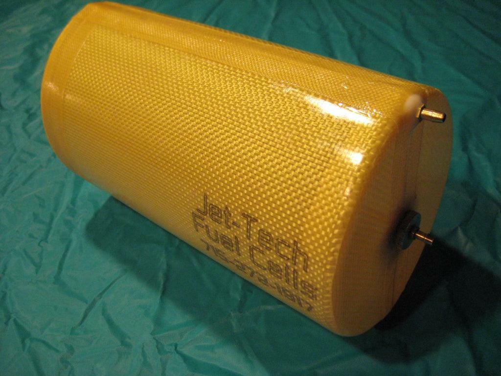

Cubo Inviato 29 Dicembre 2022 Inviato 29 Dicembre 2022 Come mai serve una superficie interna liscia (interna dello stampo, quindi esterna del serbatoio) ? Si potrebbe forse creare il serbatoio "ruvido" e poi pennellarci sopra un po' di resina in modo che diventi liscio. Sarebbe anche più liscio di qualsiasi altra cosa uscita da uno stampo (per quanto stuccato/scartavetrato) penso 🤔 Cita
sandrocacciola Inviato 29 Dicembre 2022 Autore Inviato 29 Dicembre 2022 La parte interna dello stampo risulterà la parte esterna del serbatoio è dunque visivamente il serbatoio riporterà tutte le imperfezioni dello stampo. Solitamente i serbatoi in kevlar hanno la parte in vista lucida con la trama in evidenza. Ho già messo in conto di scartavetrare gli interni degli stampi e passarci poi una mano di resina addensata che livelli tutte le imperfezioni residue. Cita
