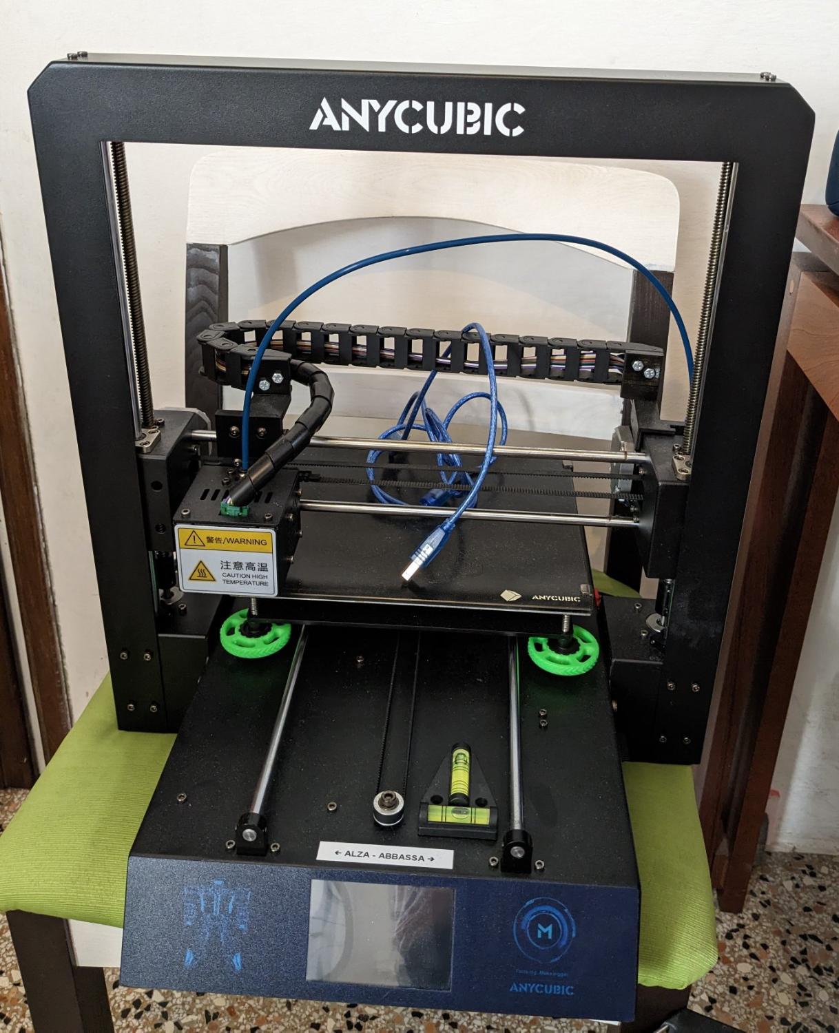

Salve a tutti e buone feste!
Ho questa stampante di un amico che ha "rotto" cercando di installarci un firmware (non si quale, magari non era neanche il suo).
Dovrebbe essere la i3 mega.
Dove mi conviene cercare il firmware da flashare? Sito ufficiale / github?
Grazie mille come sempre!

Ho flashato il firmware scaricato dal sito ufficiale e lo ho installato.l
Ho installato la versione 1.1.5 (era nel nome del file hex) però dalla stampante mi dice che è installata la 1.1.2 🤔
  • Soluzione
Tutto apposto ora funziona!
Una cosa importante: per collegare la stampante con il cavo usb a cura o repetier, bisogna prima installare nel pc un driver (reperibile sul sito, link nel manuale della stampante scaricabile sempre da lì).
Senza di quello il pc non la vede (a differenza della mia ender 5 plus che veniva rilevata senza nulla).
