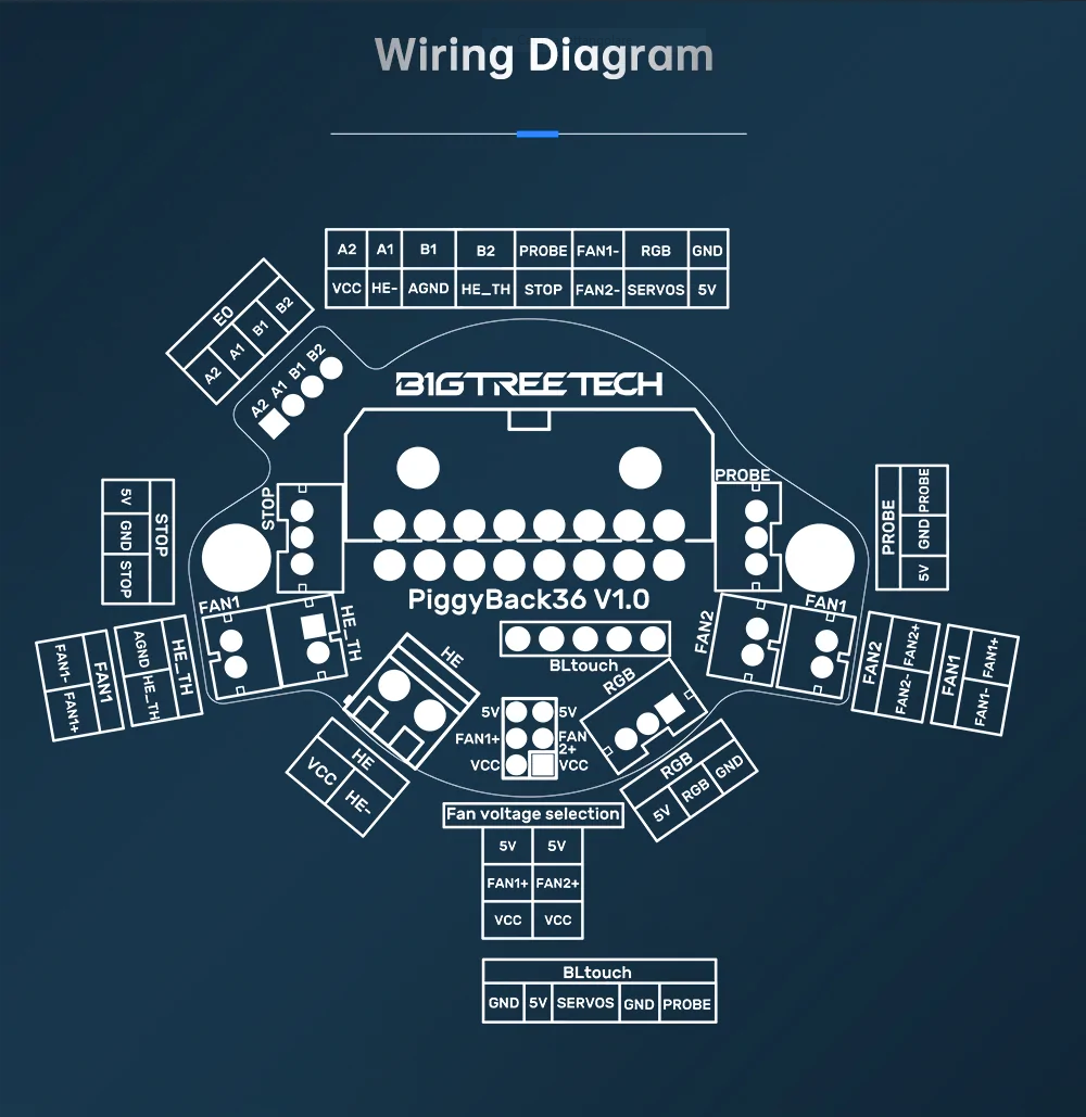

Whitedavil Inviato 26 Dicembre 2022 Condividi Inviato 26 Dicembre 2022 Io per la mia ho preso una piggyback36 della btt! 16 cavetti, ma alimenti tutto! 1 Cita Link al commento Condividi su altri siti Altre opzioni di condivisione...
dnasini Inviato 26 Dicembre 2022 Condividi Inviato 26 Dicembre 2022 3 ore fa, Whitedavil ha scritto: Io per la mia ho preso una piggyback36 della btt! 16 cavetti, ma alimenti tutto! Maledizione!!!!!!! l'idea piggyback mi piace..... ora lo voglio...... e' x caso questo? non trovo un tutorial o documentazione su cablaggi che ne parli, hai qualcosa a riguardo? 1 Cita Link al commento Condividi su altri siti Altre opzioni di condivisione...
Whitedavil Inviato 26 Dicembre 2022 Condividi Inviato 26 Dicembre 2022 Io l'ho presa, devo ancora montarla però. La fattura della scheda è buona e più o meno a tutto ciò che serve. Cablaggi, i pin sono scritti... Al massimo prova a vedere su github della btt! Cita Link al commento Condividi su altri siti Altre opzioni di condivisione...
dnasini Inviato 26 Dicembre 2022 Condividi Inviato 26 Dicembre 2022 ho provato a guardare su github ma trovo solo info sulla scheda CAN Bus EBB, su youtube ho trovato solo video su EBB, mentre nulla sulla corrispondenza dei pin del connettore con quelli dei singolo JST.... 😕 Cita Link al commento Condividi su altri siti Altre opzioni di condivisione...
FoNzY Inviato 26 Dicembre 2022 Autore Condividi Inviato 26 Dicembre 2022 (aggiornato) 5 ore fa, Whitedavil ha scritto: Io per la mia ho preso una piggyback36 della btt! 16 cavetti, ma alimenti tutto! è tipo quella che usa la wanhao e come quella della wanhao usa 1gnd comune a tutti cosa che non mi entusiasma @dnasini Modificato 26 Dicembre 2022 da FoNzY 1 1 Cita Link al commento Condividi su altri siti Altre opzioni di condivisione...
dnasini Inviato 26 Dicembre 2022 Condividi Inviato 26 Dicembre 2022 Grazie @FoNzY alla fine ho trovato anche io questo schema, mi pare di intuire che questa board e' pensata maggiormente per configurazioni Direct, anche se e' adattabile al bowden come nel mio caso. Mi stupische che non ci siano ancora in giro dei tutorial su web o youtube. E' per caso un prodotto nuovo nuovo? Cita Link al commento Condividi su altri siti Altre opzioni di condivisione...
FoNzY Inviato 26 Dicembre 2022 Autore Condividi Inviato 26 Dicembre 2022 54 minuti fa, dnasini ha scritto: E' per caso un prodotto nuovo nuovo? io l'ho scoperta oggi leggendo questo post 😅 comunque ho provato a disegnarne una per il mio estrusore e con meno di 15euro da jlcpcb ne prendi 5 con lo sconto di natale Cita Link al commento Condividi su altri siti Altre opzioni di condivisione...
