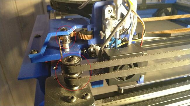

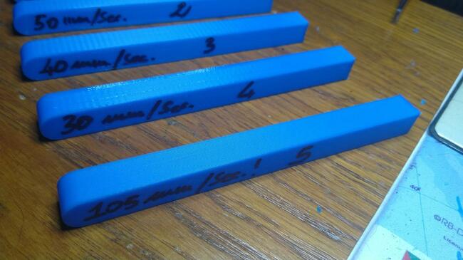

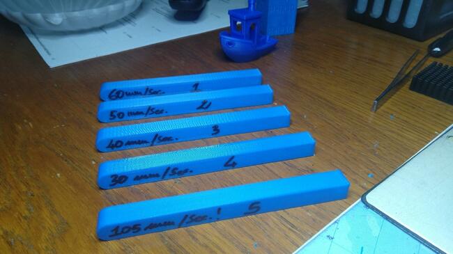

Otto_969 Inviato 20 Gennaio 2023 Autore Condividi Inviato 20 Gennaio 2023 Ho cambiato i motori, montato il Pancake ed il Direct-Drive (e l'All-Metal mi continua a far impazzire...), ma il ghosting continua a rompermi i maroni! Ho provato di tutto: abbassare la tensione motori, ad alzarla, tirare le cinghie, mollare le cinghie, ri-pulire e ri-smontare guide e carrelli... NIENTE!!! La cosa strana è che il "ghosting da accelerazioni" sono riuscito ad eliminarlo, MA MI RIMANE UN "GHOSTING" REGOLARE CON PASSO 2mm, guarda caso come il passo delle cinghie... Ed io giù a mollare e tirare le cinghie! Ma niente... Finchè... A questo punto non ci capisco più nulla! E' l'esatto contrario che la logica imporrebbe! Metto una foto sennò non mi credete... Altra foro... 1 Cita Link al commento Condividi su altri siti Altre opzioni di condivisione...
FoNzY Inviato 20 Gennaio 2023 Condividi Inviato 20 Gennaio 2023 1 ora fa, Otto_969 ha scritto: La cosa strana è che il "ghosting da accelerazioni" sono riuscito ad eliminarlo, MA MI RIMANE UN "GHOSTING" REGOLARE CON PASSO 2mm, guarda caso come il passo delle cinghie... Ed io giù a mollare e tirare le cinghie! Ma niente... Finchè... l'unica cosa alla quale riesco a pensare è un problema di rigidita' della struttura. anche io ho familirita' con questo pattern da 2mm, la corexy che avevo ne faceva un po' ma non ho mai capito cosa fosse e devo dire che la struttura era anche abbastanza solida... la butto la...e se metti ai motori i supporti in gomma? non so veramente che dirti perche' lo hai a tutte le velocita' 😅 1 Cita Link al commento Condividi su altri siti Altre opzioni di condivisione...
Cubo Inviato 20 Gennaio 2023 Condividi Inviato 20 Gennaio 2023 (aggiornato) Imho, se non perdono passi, possono esserci motori da 10Nm oppure 200Nm attaccati alle cinghie ma, se servono 5Nm a tenere fermo il motore (o a fare il passo successivo), il risultato finale sarà identico. Il problema del gosting non penso derivi da motori troppo deboli ma dalla elasticità della struttura (cinghie, frame, ecc..). Tra "un passo e l'altro", un motore con più coppia non ha meno elasticità di uno con meno coppia. Non è che quello con meno coppia cede un po' e poi torna indietro quando fa un passo, al massimo perde passi ma è un altro problema. Credo 🤔 In ogni caso, 2 ore fa, Otto_969 ha scritto: Metto una foto sennò non mi credete... Quello potrebbe forse essere "VFA", vertical fine artifact. Non si vede benissimo dalle foto ma se sono verticali (su superfici verticali), potrebbero essere proprio quello 🤔 In pratica, se ho capito bene, i motori non spingono omogeneamente durante gli spostamenti ma a tratti, un po' di più, un po' meno, un po' di più ecc... Oppure semplicemente vibrano (ma mi pare strano sia solo la vibrazione del corpo). Comunque la cosa importante è che l'intensità di questo fenomeno ha un picco ad una certa velocità e per mitigarla basta allontanarcisi andando molto piano oppure molto veloce (come nel tuo caso a 100mm/s). Non sono sicuro della cosa, ma forse motori con più coppia in media aumentano il rischio avere questo fenomeno evidente (?) Comunque se vuoi approfondire, c'è questo video che spiega bene la cosa. Ps. Ovviamente non so se è proprio il tuo caso, però se sulle superfici verticali gli artefatti sono verticali e andando molto veloce scompaiono... sembrerebbero proprio i "vfa" descritti 🤔 Modificato 20 Gennaio 2023 da Cubo 1 Cita Link al commento Condividi su altri siti Altre opzioni di condivisione...
Otto_969 Inviato 21 Gennaio 2023 Autore Condividi Inviato 21 Gennaio 2023 @FoNzY & @Cubo Grazie per l'interesse... 👍 13 ore fa, FoNzY ha scritto: l'unica cosa alla quale riesco a pensare è un problema di rigidita' della struttura. anche io ho familirita' con questo pattern da 2mm, la corexy che avevo ne faceva un po' ma non ho mai capito cosa fosse e devo dire che la struttura era anche abbastanza solida... la butto la...e se metti ai motori i supporti in gomma? non so veramente che dirti perche' lo hai a tutte le velocita' 😅 La macchina è rigida, forse anche troppo (è doppiata ad ogni angolo con i supporti in alu + messa in squadra a Laser...), in più ho anche montato due "Mass-Damper" per eliminare il "Ghosting da accelerazione", che è effettivamente scomparso. (1) I motori hanno già il supporto in gomma (regolabile...), anche mettendo i motori più potenti (Nema 17 da 48mm) la situazione è restata identica. Cambiando amperaggio non cambia nulla. Per folle che possa sembrare se stampo a 105mm/sec il problema scompare... Cubo ha portato un bel post, ne parlo dopo. Cubo - 12 ore fa, Cubo ha scritto: Imho, se non perdono passi, possono esserci motori da 10Nm oppure 200Nm attaccati alle cinghie ma, se servono 5Nm a tenere fermo il motore (o a fare il passo successivo), il risultato finale sarà identico. Il problema del ghosting non penso derivi da motori troppo deboli ma dalla elasticità della struttura (cinghie, frame, ecc..). Tra "un passo e l'altro", un motore con più coppia non ha meno elasticità di uno con meno coppia. Non è che quello con meno coppia cede un po' e poi torna indietro quando fa un passo, al massimo perde passi ma è un altro problema. Credo 🤔 I motori non perdono passi, sennò si vedrebbe sulla stampa (sfalsata). Come detto a Fonzy, la struttura è rigida, già di suo la Tronxy X5SA-Pro è meccanicamente ben fatta, io l'ho resa ancora più rigida. E poggia su supporti antivibrazione. Non cedo sia quello il problema perchè è la "ripetitività" di questo ghosting SOLO SULL'ASSE Y ad essere "strano"... Se fossero "solo" i motori lo farebbe anche su X, no? 🤔 Cmq sui motori la penso un pò differentemente perchè - sulla carta - un motore con più coppia (per di più a regimi minori) accelera con più regolarità di uno con coppia minore, ed in ogni caso prendendo in esame le frequenze dei motori e sovrapponendole ai 2mm (estremamente regolari) di questo Ghosting il conto non torna... Cambiando velocità di stampa, cambia la frequenza di oscillazione tra Max positivo e Max negativo, quindi a rigor di logica il "ciclo" del Ghosting dovrebbe diminuire più o meno direttamente all'aumento della velocità di stampa. Ed invece no... Rimane sempre uguale a 2mm. E' questo che mi stà facendo diventare matto... 🤔 Poi tutto d'un tratto, a 105mm/sec, scompare del tutto! Dalla foto non si capisce bene, ma quella parete verticale (quella con la scritta è la base) è assolutamente PERFETTA! Roba da non crederci. Altra cosa strana: questo difetto NON era presente sulla macchina standard, è apparso quando ho messo le guide lineari + la DUET 2 WiFi. E questo mi fà sorgere nuovi, e peggiori, dubbi... 🤨 Io continuo a propendere per qualche cosa legato alle cinghie, le guide esterne sono "lisce" quindi la cinghia scorre don i denti su di esse. Se i denti della cinghia sono consumati e/o irregolari (anche di pochissimo), mi pare ovvio che queste imperfezioni ricadranno come imperfezioni perfettamente cicliche a 2mm... E spiegherebbe anche il fatto che compaiono solo su Y in quanto i motori girano con rotazione inversa tra di loro (è una CoreXY). Ecco una foto delle pulegge incriminate (si vede anche l'infame estruder Microswiss All-Metal... 'rtacci sua!): (1) - Io chiamo "Ghosting da accelerazione" il Ghosting presnete quando la testina di stampa ha delle ripartenze o degli angoli secchi, esso è irregolare sia come "passo" che come "altezza" dell'imperfezione: è massima quando il motore riparte da vel 0, e via-via diminuisce fino a scomparire quando la testina di stampa raggiunge la velocità impostata. 1 Cita Link al commento Condividi su altri siti Altre opzioni di condivisione...
