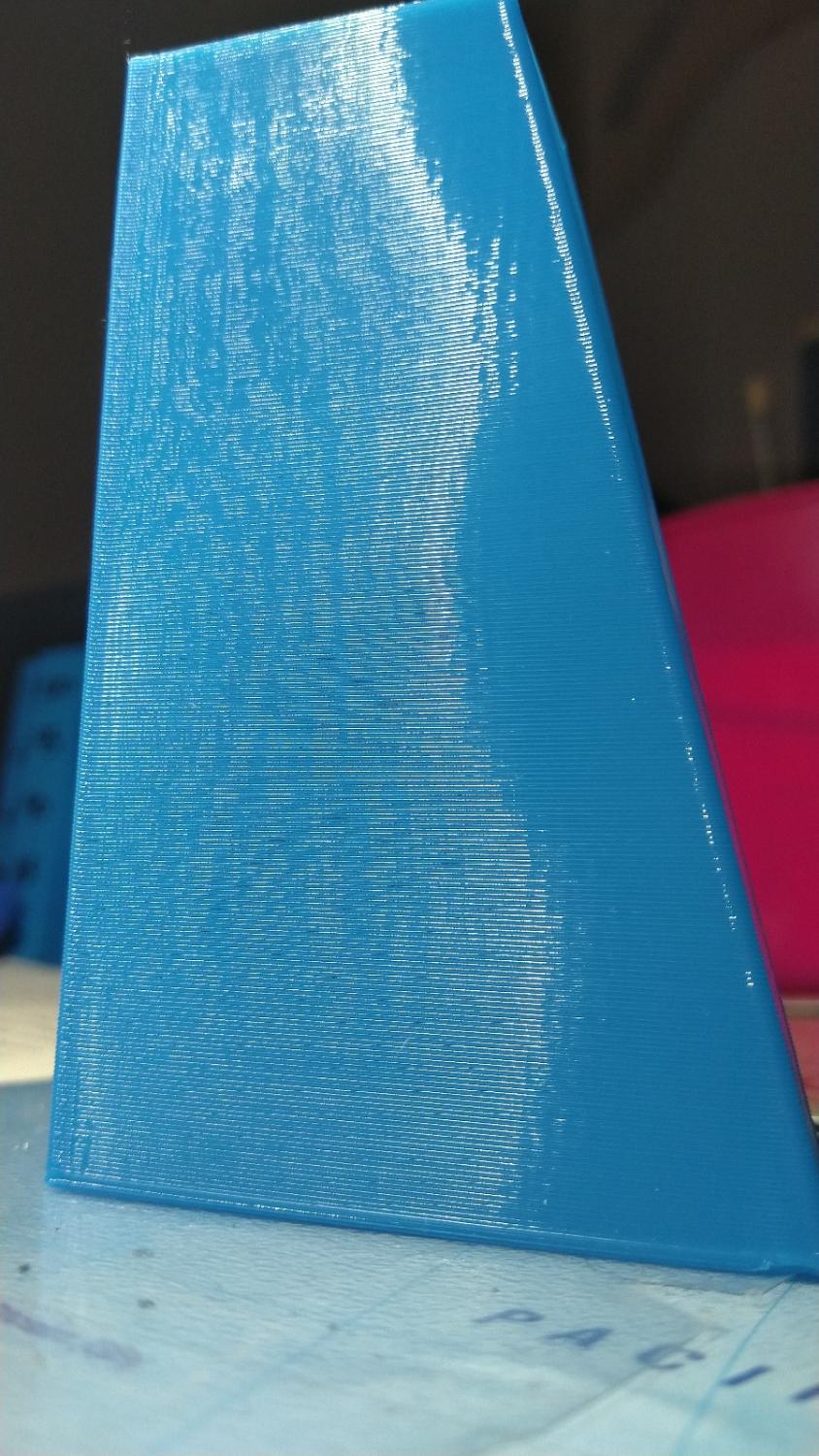

Allora... Alla fine c'ho messo una pezza, grazie alla Duet 2WiFi ed a moooooolta pazienza.
Questo è il risultato:
La superficie è praticamente (quasi) perfetta, non posso caricare la foto in formato originale (7Mb), ma vi assicuro che anche usando la lente (+ occhiali...) è difficile vedere imperfezioni. Ho sparato la temp a 250°C solo per avere una superficie lucida per evidenziare meglio i difetti, a Temps normali (230-235°C) la superficie è più opaca e rende più difficile vedere le imperfezioni, oltretutto nella foto ho usato una luce puntiforme diretta per enfatizzare i riflessi.
Per arrivare a questo ho ri-settato tutta la macchina, facendo 1000 prove sulla tensione cinghie, ma anche su Jerk ed accelerazioni.

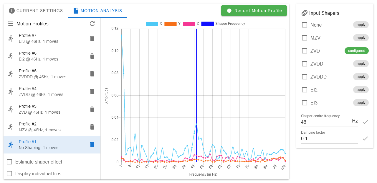

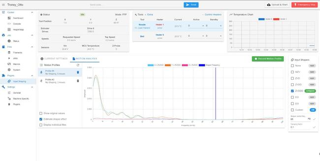

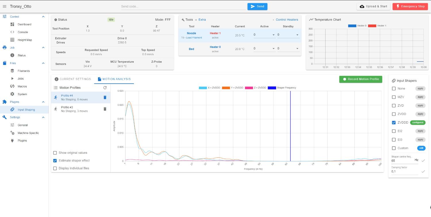

Poi ho montato sulla testina un accelerometro e questo è il Motion Analysis dei movimenti:
Successivamente ho applicato la funzione "Imput Shaping" (presente in varie forme anche su Marlin e Klipper), che in pratica regola i valori di accelerazione e Jerks in base alla "Motion Analysis", ottenendo questo risultato:
Come si può vedere l'effetto è micidiale, le vibrazioni sono praticamente scomparse...
Ovviamente non è tutto oro quello che luccica, ho ancora il problema del VFA, ma avendo eliminato (o quasi...) tutti gli altri piccoli difetti che si mischiavano col VFA, ora esso (il VFA...) appare davvero di lievissima entità. Nel frattempo è apparso il difetto dovuto al Double-Gears Extruder che produce le caratteristiche "mezzelune", ma sono talmente infinitesimali che non sono riuscito a fotografarle...

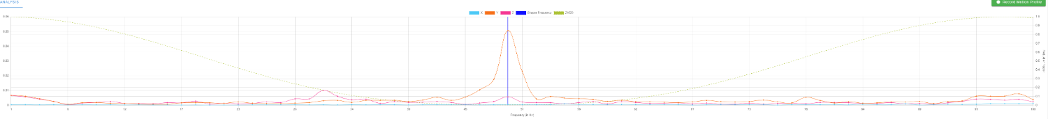

questo è il mio test senza shaping:
il profilo di shaping migliore da quello che sembra è ZVDDD
seleziono configured ed è tutto qui?
se faccio un test con il profilo attivo ricevo la stessa lettura di quando non attivo il profilo...
devo attivarlo facendo: M593 P"zvddd" F49 ? dove f sta per frequenza di picco?

Allora, non ho capito "come" lo vuoi spiegato... Cerco a spiegarti prima il principio base, poi mi dici se volevi qualcosa di diverso.

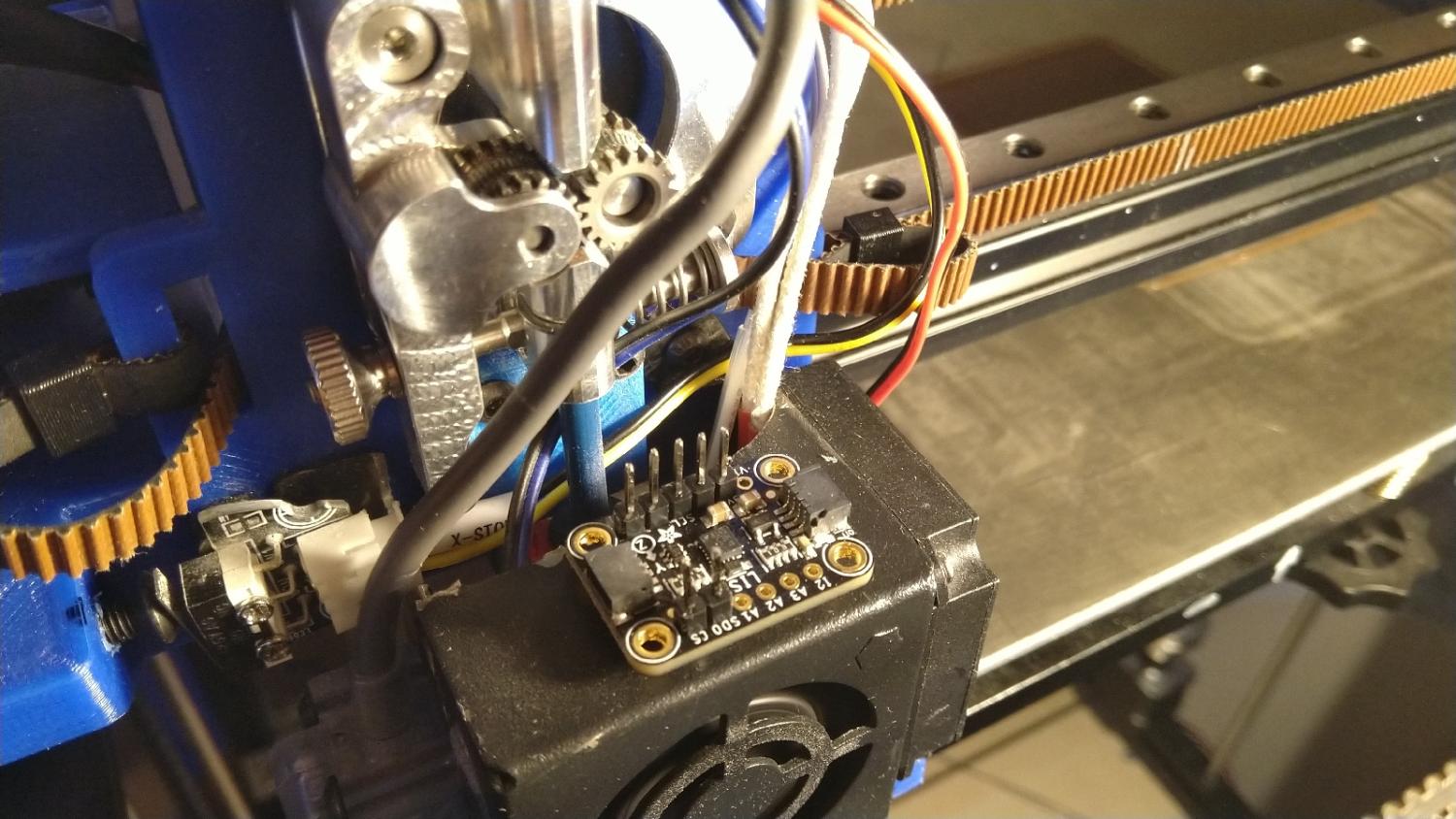

Nelle Duet (che figata che sono!) devi avere uno degli ultimi RRF ed un accelerometro montato (l'accelerometro funziona solo in "Stand-Alone" configuration).
Collegare l'accelerometro è abbastanza semplice: collegare l'accelerometro io ho preso un Adafruit e  l'ho messo direttamente sopra l'Hot-End
Loro consigliano di usare un cavo USB 3.0 o superiore perchè schermato, io ho usato una piattina da 4 soldi avendo cura di usare un filo separato per CS, così non fà interferenza.
Poi devi scaricare il Plug-In di Imput Shaping dal loro sito: Imput Shaping Plug-In è sotto la finestra "Assets".
Installa il Plug-In dal Duet Web Control -> Machine Specific -> riquadro "General" -> Install Update...
Dopo di questo RIAVVIA sia il PC che la stampante, sennò la nuova finestra a Sx (sotto "Control") non apparirà...
Fatto questo ti dovrebbe apparire una nuova voce "Imput Shaping" a Sx sotto ""Plugin"...menu.png.f78dce531c4649d3c40f6272ebb6d4ca.png
Segui passo-passo questo link: Imput Shaping mi raccomando di accertarti che all'inizio ci sia la spunta su "None"...
Poi scegli i movimenti, io ho scelto 2 movimenti su Y e 2 su X (1 lungo + 1 corto).

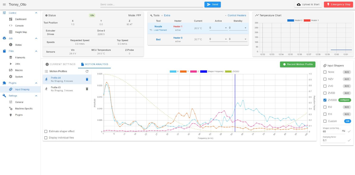

A questo punto ti dovrebbe spuntare un grafico come simile a quello che ho postato io nel post precedente (Stock), ora segui quello che ti dico io e NON la guida...
Col tuo grafico sullo schermo inizia a mettere la spunta su "MZV" e vedi come cambiano i risultati... Poi prova "ZVD" e così via con tutti... Provali anche tutti insieme, o combinazioni fra essi (però "None" non deve avere mai la spunta... ignoralo) vedendo l'effetto cliccando su"Estimate Shaper Effect" in congiunzione con "Show Original Values" che apparirà solo in concomitanza con "Estimate Shaper Effect"... Sono in basso a DX...

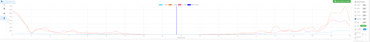

Ora se ci fai caso c'è una barra blu verticale, "loro" non dicono che accidenti sia, ma è importantissima!
Devi trovare il picco di frequenze più alto e leggere a che frequenza corrisponde (scala orizzontale in Hz...).
Poi devi mettere il valore della frequenza appena trovato nella finestra "Imput Shapers" a Sx
Poi vai nel file di configurazione Config.G.bak ed inserisci alla fine l'abilitazione per l'imput Shaper in questo modo:
M593 P"ZVDDD" F65 (io uso l'opzione ZVDDD alla frequenza di picco di 65Hz...), tu inserisci l'opzione che funzionava meglio e la frequenza di picco corrispondente al tuo grafico...
Ora l'imput Shaper è abilitato, il gioco è fatto: enjoy the Duet3D!😁
Ed il gioco è fatto...

Leggi la parte relativa alla "barra verticale blu", la foto che hai postato non si vede bene ma la tua frequenza dovrebbe essere intorno a 48Hz, inseriscila come ti ho spiegato... 😉
