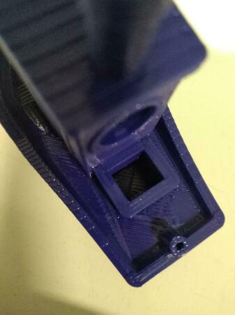

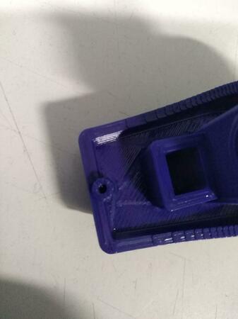

fratt Inviato 27 Dicembre 2022 Condividi Inviato 27 Dicembre 2022 Ciao a tutti. In questo periodo sto facendo prove e calibrazioni e soprattutto sto cercando di capire il perché di varie cose. Ho sempre notato questo "problema" nelle mie stampe e ho sempre fatto finta di niente. Adesso vorrei capire a cosa è dovuto. In pratica, se ho delle superfici piane in una stampa, quando la testina si sposta da un punto ad un altro sullo stesso layer non si alza e passando sopra la superficie già stampata lascia una "riga". Di seguito metto una paio di foto che rendono meglio l'idea. Avevo provato ad impostare lo z-hop e in effetti a volte si vede che la testina si alza prima di spostarsi, ma non lo fa sempre. E quando non lo fa lascia queste righe. Mi sembrava di aver già letto qualcosa qui sul forum... ma ci sono troppi post e non riesco più a trovare quella discussione... Grazie in anticipo a tutti. Cita Link al commento Condividi su altri siti Altre opzioni di condivisione...
dnasini Inviato 27 Dicembre 2022 Condividi Inviato 27 Dicembre 2022 Anche io ho un prob analogo e, per il momento, nn sono riuscito ad eliminarlo del tutto. Spesso e' causato dal valore di flowrate impostato per le finiture dei top layer. Io avevo impostato un 120% che mi dava una bella finitura uniforme ma, al passaggio del nozzle, mi creava le righe di cui parli. Ho fatto diverse prove fino ad arrivare tra il 100% ed il 102% ottenendo una buona finitura e solo un leggero segno al passaggio del nozzle. Scendendo sotto il 100%, nel mi ocaso, eliminava i segni ma le superfici non erano uniformi, si vedevano le singole linee e talvolta gli strati sottostanti. Devi fare alcune prove e trovare la combinazione che ti soddisfa di piu' 2 Cita Link al commento Condividi su altri siti Altre opzioni di condivisione...

Whitedavil Inviato 27 Dicembre 2022 Condividi Inviato 27 Dicembre 2022 Z-hop ad altezza layer.... Cita Link al commento Condividi su altri siti Altre opzioni di condivisione...
fratt Inviato 27 Dicembre 2022 Autore Condividi Inviato 27 Dicembre 2022 Lo z-hop l'ho già impostato... Ho provato a metterlo a 1 mm (valore probabilmente inutilmente alto) e si vede che in certi movimenti la testina si alza prima di spostarsi. Ma non lo fa sempre... In alcuni casi va via dritto come un treno e lascia quei segni... Cita Link al commento Condividi su altri siti Altre opzioni di condivisione...
fratt Inviato 28 Dicembre 2022 Autore Condividi Inviato 28 Dicembre 2022 Piccolo aggiornamento... ho spippolato un po' con le impostazioni di cura e forse ho risolto... Avevo la modalità "combing" abilitata su "tutto". Ho cambiato con "non su superficie esterna" e la prima stampa di prova è uscita senza righe. Cita Link al commento Condividi su altri siti Altre opzioni di condivisione...
Eddy72 Inviato 28 Dicembre 2022 Condividi Inviato 28 Dicembre 2022 In Cura Spostamenti -> Aggiramento delle parti stampate durante gli spostamenti (Questa opzione è disponibile solo quando è abilitata la funzione Combing) Ciaoo 2 Cita Link al commento Condividi su altri siti Altre opzioni di condivisione...
