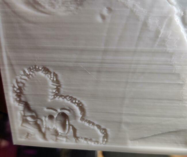

Ciao, da poco mi sto dilettando con le litofanie. Complessivamente vengono bene se non per alcuni piccoli difetti. In particolar modo queste fastidiose linee orizzontali
Le litofanie vengono stampate in verticale con altezza layer 0.2mm, velocita' 40mm/s, PLA Sunlu (200C), spessore minimo parete 0.9mm (2 volte la mia extrusion width)
Qualche consiglio su come migliorarle?
Grazie
mmm queste linee mi capitano solo sulle litofanie, sulle stampe lineari (es scatole o contenitori, non si presentano, quindi escluderei un prob meccanico. Per l'altezza layer, concordo che abbassandolo migliori la definizione, nn capisco pero' come possa mitigare il problema che riscontro. Nel mio caso, ho solo alcune parti della stampa con questo problema e non tutta.
BTW, l'idea di stamparle a resina nn l'avevo considerata. Tu le stampai in verticale o di piatto sulla superficie del piatto?
Ti rispondo in ordine
il tuo problema può dipendere dal fatto che la litofania essendo alta e stretta si muove durante la stampa e quindi non rimane nella sua posizione?
Magari movimenti inviabili ma presenti, una mia ipotesi, calcolando il movimento del piatto e dell'ugello potrebbe essere (?)

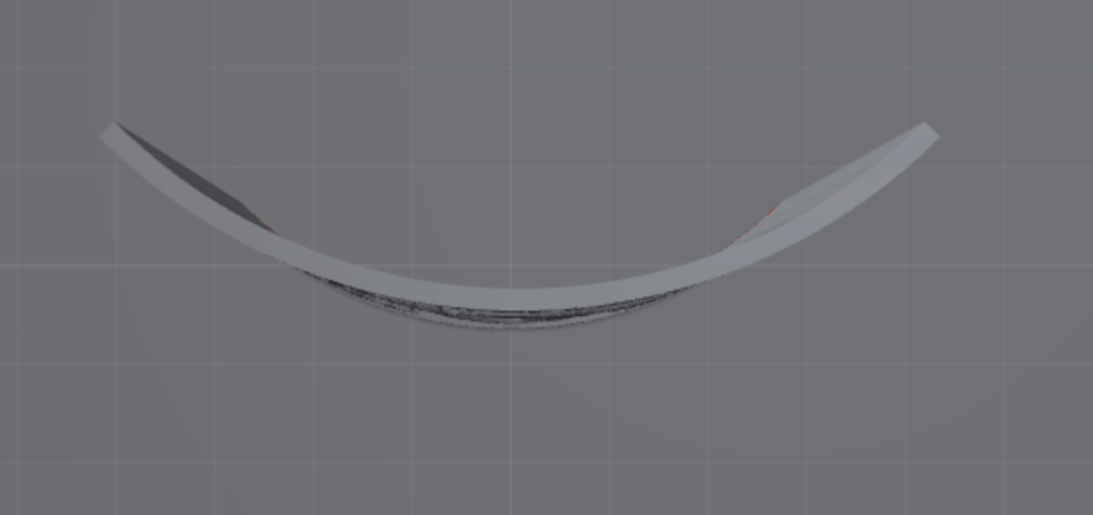

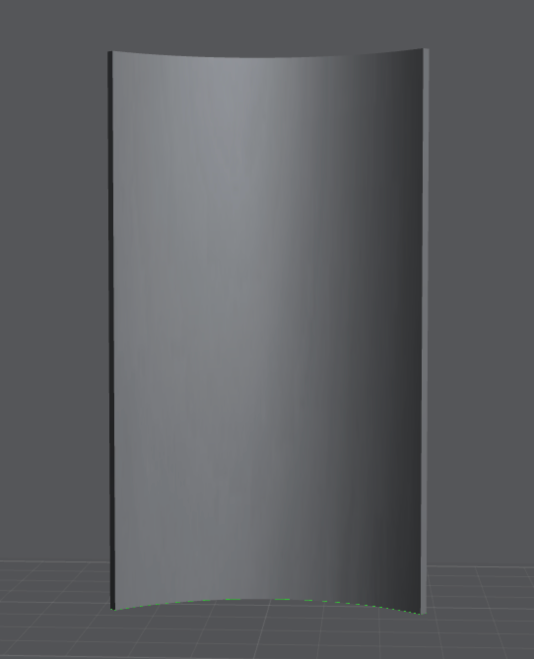

Io le stampo a resina in verticale, ti allego la foto dell'ultima stampata, ti chiedo scusa se te la faccio vedere dal retro, ma è stata una litofania commissionata da una pasticceria, quindi c'è il loro nome indirizzo ecc ecc
Io uso lychee per la stampa imposto l'altezza layer a 0,35um
p.s. se le foto non sono chiare te le giro in privato dalla parte frontale, dimenticavo questa è una litofania ad arco, gli piaceva così.
Interessante osservazione a cui nn avevo pensato. Posso provare ad abbassare la velocita' anche se nn ne sono convintissimo visto che, se cosi' fosse, dovrei vedere il problema accentuarsi con l'altezza, mentre e' piu' evidente nelle parti basse della litofania.
pura curiosita' sorta a seguito di una simulazione con chitubox. Vedi problemi a stamparla in orizzontale? Lo chiedo xche' la stessa litofania stampata in orizzontale impiegherrebe poco piu' di 9 minuti, mentre in verticale impiegherebbe circa 5 ore
