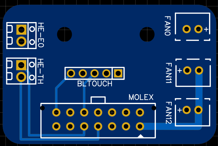

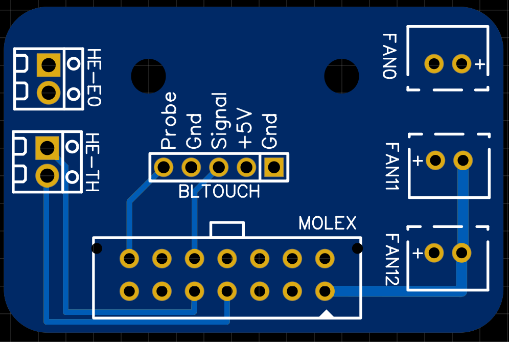

Una curiosita': in questo progetto io ho portato tutte le GND, una x ogni sensore (vedi le 2 x le ventole e 1 x BLTouch). Cosa sarebbe cambiato (pro e contro) se avessi portato una solo GND (es la GND di una ventola) e sulla PCB avessi collegato tutte le GND a quella unica? Nel mio caso particolare avrei "risparmiato" 2 connessioni aka avrei utilizzato un Molex piu' piccolo (12pin invece di 14pin)
avresti risparmiato piu' di 2 pin, con 1 solo gnd sul molex avresti potuto connettere le 3 ventole, la hc e i due gnd del bltouch.
il molex sarebbe stato ridotto a: 1gnd,2tsens,1x3fan,3blt= 9 pin totali.
le schede commerciali hanno tutte il gnd in comune, l'unico "problema" è che il gnd deve essere un cavo con sezione piu' grossa cosa che nei cavi commerciali non c'è ma anche vero che comunque la potenza richiesta è per il 90% quella richiesta dal ht e quindi non è che serva sto gran cavo.
Se non conosci lo schema elettrico della scheda, meglio un GND per componente.
Ad esempio i sensori hanno il GND in comune mentre ventole e cartucce riscaldanti hanno il +V in comune.
Io avevo portato due fili per i sensori mentre un solo +V per ventole e cartucce riscaldanti.
Io preferisco aumentare tutti gli spessori delle piste ma alla fine è importante solo per la cartuccia riscaldante.

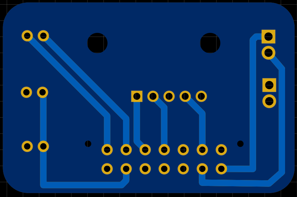

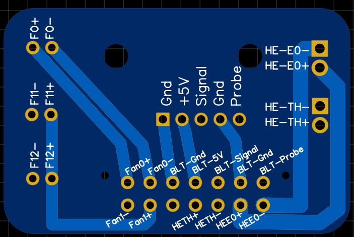

Grazie per tutti i vostri feedback. Io, nel dubbio, ho preferito riportare 1:1 le connessioni della MB sulla Piggyback. Qui di seguito il mio ultimo design su due Layer con piste da 1mm x Vcc e Gnd e 0.5 per tutto il resto:
Ho cercato di mettere tutte le Vcc e Gnd sul layer 2 (ad eccezione di una) ed i rimanenti sul layer 1
Cosa ne pensate? dovrei modificare qualche altra cosa prima di farla produrre?
Il 3/1/2023 at 17:45, dnasini ha scritto:
.... ci ho preso gusto e ho voluto fare lo sborone 😄
Dovevi farlo di più e inspessire ancora la pista he e0. La corrente che ci passa è tanta ed essendo cosi sottili, si crea una caduta di tensione, la pista scalda e alla cartuccia arriva meno potenza. La pista puo scaldare talmente tanto che si stacca dallo stampato e si interrompe.
Spazio c'è, raddoppiale almeno 😉
Quindi a tuo avviso dovrei raddoppiare la sola HE-E0? le rimanenti possono andare bene cosi' come le ho tracciate?
Si, entrambe quelle di E0. Sono le piste con maggior passaggio di corrente, più grosse riesci a farle, e meglio è!
Poi, se non è troppo un casino, ispessirei quelle delle 2 ventole, non di molto però! E raddoppierei, se possibile, quella dei +5v del bltouch!
  • Thanks 1
Grazie, ora provo a fare le modifiche
