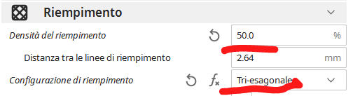

ho realizzato un modello 3d per riuscire a montare la Gopro su un casco da fuoristrada, ho stampato il modello dopo averlo "affettato" Slicing in cura con i seguenti parametri di riempimento, indico quelli da me modificati perché volevo un attacco "robusto"

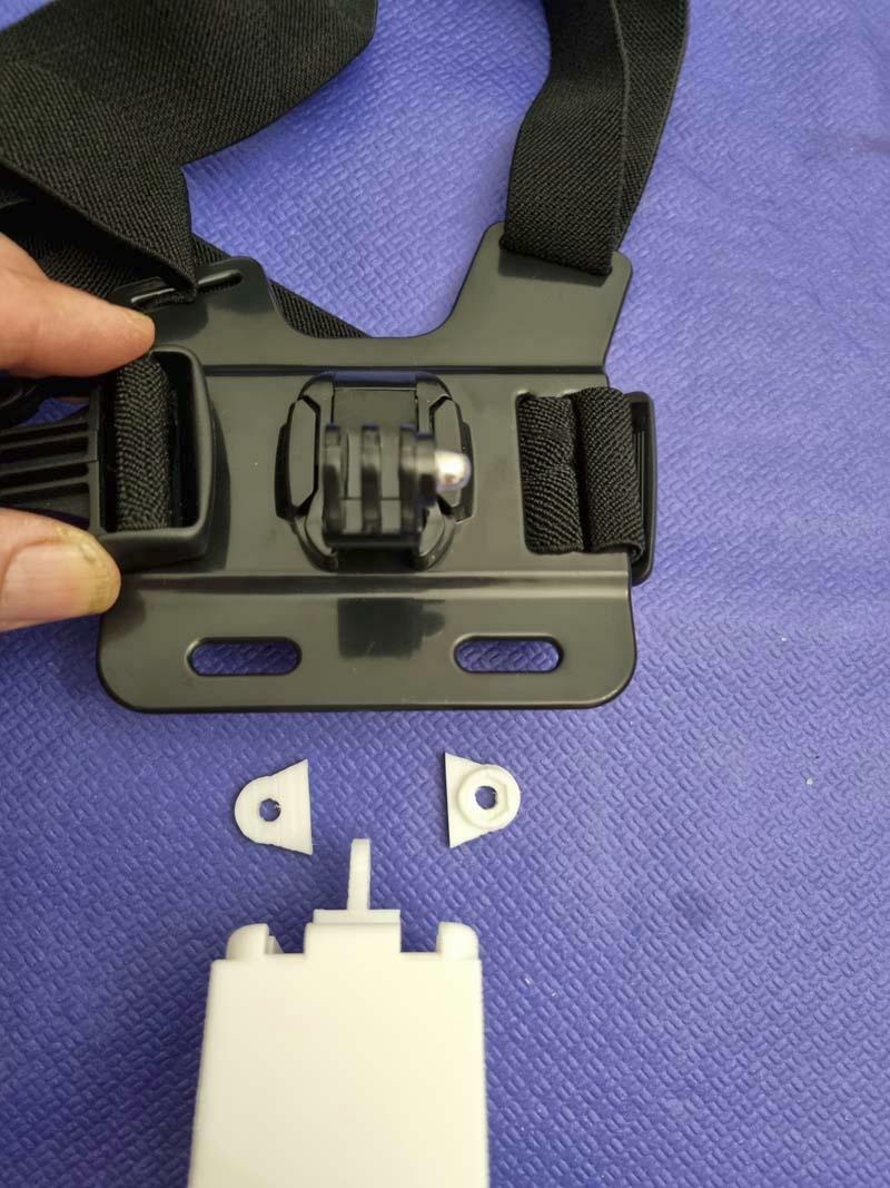

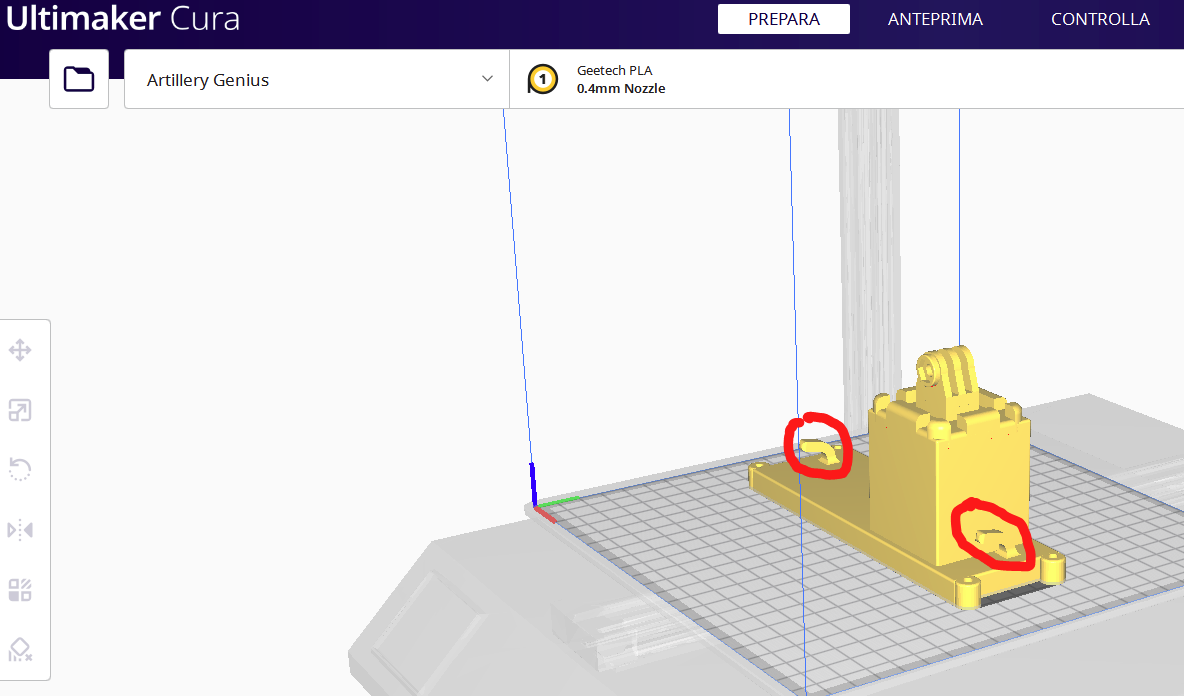

Ho poi stampato l'oggetto ma andando a montare la Gopro gli attacchi si sono rotti subito, premesso che sono a conoscenza che il PLA non è proprio come stampare con l'ABS, però secondo voi è normale? lo stesso problema per i ganci indicati in rosso, sono venuti via non appena ho rimosso i supporti, forse il modello è disegnato/esportato male? visto che l'intero oggetto è dato dalla fusione di 3 oggetti 3d?
il PLA nn e' adatto per quello che vuoi realizzare. Dovresti orientarti su PETG o ABS/ASA. La resistenza meccanica, poi, e' anche data dall'orientamento del pezzo. Se tu stampi il pezzo come in figura, se hai una trazione in verticale (perpendicolare quindi alla stesura dei singolo layer) il pezzo rischia di essere meno resistente per costruzione. Se hai invece una trazione orizzontale (avanti-indietro) il pezzo presentera' una resistenza meccanica migliore.

si, in quel punto l'infill dice poco e niente, se vuoi piu' rigidita' devi aumentare il numero di perimetri ergo quella parte diventa piena e puoi diminuire l'ifill generale anche al 30%.
tieni presente che quella parte scarica tutta la forza proprio sulla giunzione dei layer che è la cosa peggiore, se puoi dovresti stamparlo ruotato di 90* con la faccia che si vede in foto poggiata sul piano.
non è tanto questione di pla è questione di orientamento e numero perimetri, poi il pla non è ideale ma con abs poco cambiava

A dire il vero il pla ha una resistenza meccanica maggiore di ABS e petg. O almeno questo risultava dai test di trazione fatti da cnckitchen se ricordo bene.
Il problema del pla è che resiste meno degli altri due alla temperatura. Non so se lasciando il casco al sole d'estate sarebbe un problema 🤔
Altra cosa è che è brutale, cioè non si piega "accompagnando" lo sforzo ma si spezza. Questo lo puoi risolvere usando il pla plus che invece prima di spezzarsi si piega e quindi è più difficile che salti via o si crepi di fronte alle sollecitazioni.
Comunque come ti hanno detto, il tuo pezzo si è rotto per via dell'orientamento della stampa.
Ps. Se lo ribalti a sinistra di 90 gradi come dice Fonzy verranno resistenti gli attacchi in alto ma temo che i ganci rimarranno deboli (la parte finale si svilupperebbe ancora perpendicolare ai layers)
