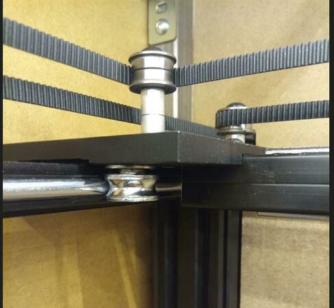

Buongiorno a tutti,
devo nuovamente chiedere un aiutino...ho una tronxy X5SA-500 alla quale ho modificato un pò le accelerazioni di stampa da firmware chitu seguendo istruzioni trovate in rete( in realtà io sono rimasto un pò più cauto rispetto a quello che ho trovato in rete) e ho impostato la velocità degli spostamenti da Cura a 120 mm/s, ora però nonostante la stampa sia buona ho notato che durante gli spostamenti X e Y si sente un rumore un pò più forte, sembrerebbe quasi di cuscinetti sballati, ho fatto un video non so se si riesce a sentire bene, qualcuno sa darmi una idea?
https://drive.google.com/file/d/1SFZv7bNLDtiGPj2-ydFPTjF1lIyfFEgz/view?usp=sharing
Grazie
la meccanica stock soffre per forza se provi a tiragli il collo un po', 120m\s è anche piu' di un po' 😅
controlla le rotelle una ad una, assicurati che tutte facciano presa allo stesso modo e che non siano ovali, considdera che comunque sono rotelle di bassa qualita'...
p.s. dal video si vede chiaramente che non ti sposti a 120mm\s, aumentare le accelerazioni con i valori jerk di default non ti fa arrivare a 120mm\s senza spostamenti abbastanza lunghi. secondo me una meccanica standard soffre gia' a 80mm\s veri fossi in te non spingerei oltre la struttura anche perche' serve a ben poco..

Ah, e io che credevo di non aver esagerato, proverò ad abbassare un pò la velocità degli spostamenti(comunque il jerk l'ho impostato a 20)...ho dimenticato di dire che non ho le classiche rotelle ma quelle in acciaio(non so come si chiamano di preciso), e tra l'altro non so come si registrano (se qualcuno conosce qualche tutorial mi farebbe un piacerone), aldilà dell'eccessiva velocità, il rumore potrebbe dipendere anche da un tiraggio eccessivo?
nella seconda foto che hai messo, le 2 rotelle esterne lo vedi che non sono avvitate direttamente alla placca come quelle interne?
Ecco, girando in modo acconcio quelle 2 piastrine, fai la registrazione della pressione relle ruote sulle barre

Ciao...ho allentato un pò e sembra leggermente migliorato, grazie!
