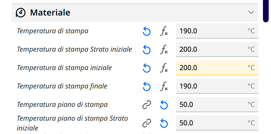

Kratos Inviato 9 Gennaio 2023 Autore Condividi Inviato 9 Gennaio 2023 Il 3/1/2023 at 10:18, dnasini ha scritto: Quando l'hotend smette di estrudere ed estrai il filamento, noti un rigonfiamento nella parte finale del filamento estratto? non in modo particolare, cioè non devo smontare il tubicino per farlo uscire esce tranquillamente. Il 3/1/2023 at 12:06, Heda ha scritto: Come ti ha detto dnasini controlla se hai rigonfiamenti nel filo. altri controlli che puoi fare assicurati che il sensore della temperatura sia nella sua sede, prova a muovere i fili e vedi se leggi variazioni di temperatura, anche a hotend freddo. no nessuna variazione di temperatura se muovo i fili. Cita Link al commento Condividi su altri siti Altre opzioni di condivisione...
Heda Inviato 9 Gennaio 2023 Condividi Inviato 9 Gennaio 2023 Quando smette di estrudere senti il motorino dello spingifilo fare dei rumori strani, tipo degli scatti, se ricordo bene giusto? Quindi l'hotend non riesce a fondere il PLA ed il filo di conseguenza non entra. Io continuo a pensare che il valore di temperatura che leggi sul display della stampante sia più alto di quello che è realmente e quindi l'hotend è freddo per poter fondere il filo. Non hai modo di controllare la reale temperatura? Io ad esempio uso un termometro da cucina 😅 quelli per temperare il cioccolato il mio arriva a 250° lo poggio sul estrusore e controllo se è veramente a quella temperatura. Onestamente a livello hardware se è tutto ok, non so più che dirti di controllare, controlla a livello software se Cura è impostato bene, ti allego foto per farti capire dove controllare. Non mi vengono altre idee 😅 2 Cita Link al commento Condividi su altri siti Altre opzioni di condivisione...
