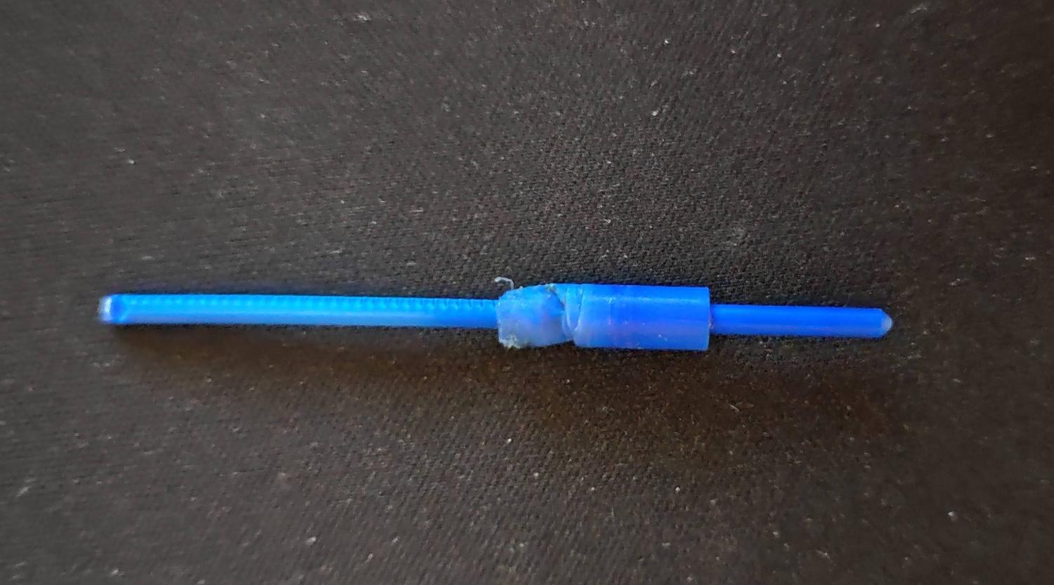

Problema solo con PLA+ sunlu
3 ore fa, dnasini ha scritto:
sono un po' confuso, la ruota godronata e' sullo spingifilo, mentre l'hotend e' il componente all'altro capo del tubo PTFE. Hai smontato anche l'hotend e verificato se il tubo PTFE in battuta sul nozzle e' rovinato? Il comportamento che descrivi fa pensare ad un ostruzione dell'hotend, quindi io lo smonterei x verificare che nn ci siano sversamenti di materiale nella gola
Buon giorno ragazzi,  si dnasini, in effetti il problema che ho avuto come prima soluzione fa pensare a quello che dici tu, ma appunto esclusa  perchè con Eryone stampo senza problemi senza nemmeno smontare e pulire tutto dopo un blocco con sunlu, basta sflirare sunlu, mettere eryone spingere leggermente con la mano e tutto riparte senza il minimo problema. cmq nonstante questa prova veloce per evitare di smontare sempre tutto dopo ogni blocco, per sicurezza come ti ho detto ho cmq smontato tutto e pulito, ho cambiato pure tubi e nozzle ed estrusore ( sulla mia a20 ne ho due di cui uno ancora oirginale, per curiosita ho provato anche quello ma il problema rimane sempre uguale..

Questo farebbe pensare a qualcosa a monte dell'hot end.
Magari il sunlu in entrata è troppo teso per qualche motivo ? Oppure per qualche altro motivo fa attrito dentro il bowden...

Io ho avuto comportamenti analoghi al tuo (se nn "identici") stampando filamenti caricati tipo wood, PLA fluo, PLA Marble,.... Se stampavo uno di questi filamenti con nozzle 0.4mm dopo un po' l'estrusore saltellava e nn usciva materiale. Se ritornavo al PLA "normale" riprendeva a stampare senza grossi problemi. Se usavo nozzle da 0.6mm stampavo tutto senza prob. Smontando il mio hotend, ho scoperto che con i filamenti caricati, l'estrusore faceva piu' fatica a spingere il filo che si ispessiva nella parte finale tra fine PTFE e nozzle perche' faticava al uscire dal nozzle 0.4mm. Ad ogni retrazione, l'ispessimento trascinava all'indietro il PTFE di quel tanto che bastava a far percolare, alla spinta successiva, il materiale nn nn estruso che finiva dentro la gola. Morale, ogni 2 x 3 mi ritrovavo con l'hotend intasato. Io ho risolto cambiando la gola Bore con una Bi-Metal (va bene anche All-Metal). In questo modo, il tubo PTFE si ferma all'inizio del dissipatore, nn e' cosi' sensibile alle retrazioni, posso stampare a temperature piu' alte e mi sono dimenticato ogni tipo di intasamenti dell'hotend.

Interessante, sono andato a leggermi il tuo post riguardo al cambio che hai fatto con BI-metal.. in effetti questo "tappino" nella parte finale l ho notato anch'io quando sfilavo sunlu, ma non mi ero posto il problema perché sfilavo tranquillamente fino alla bobina senza fatica, non ho notato se anche eryone lo faceva 😐

Comunque (se ho capito bene) anche io ho avuto il problema del filo di pla che si ingrossava e spingeva indietro il ptfe.
Ero arrivato ad avere questo, ma stampava ancora 😅
Ho risolto svitando il nozzle di mezzo giro, spingendo in battuta il ptfe e riavviando il nozzle in modo che si comprimesse contro il ptfe.
In quel modo il pla non può più infilarsi tra ptfe e nozzle facendosi sempre più strada col tempo/ritrazioni/pressione.
Ps. Ho anche messo il ptfe blu capricorn ma non credo fosse decisivo.

possibile, con ugello piu' grande, devi regolare di conseguenza il flusso, la velocita' di stampa e la larghezza del singolo perimetro. Se la stampante e' "convinta" di avere un ugello 0.4 con dimensione parete da 0.45, una parete da 0.9mm sono 2 perimetri, ma se tu monti un ugello da 0.6mm, difficilmente i due perimetri avranno la larghezza impostata dallo slicer.....
21 minuti fa, spade81 ha scritto:
retrazione 2mm velocita 20
su un bowden retrazione di 2mm con gola bore mi sembra poca, io mi ricordo di averla impostata, a suo tempo tra i 3 e i 4mm. Anche la velocita' e' bassa, prova ad impostarla sui 40/45mm/s. Anche la retrazione non calibrata correttamente influisce sulle occlusioni dell'hotend. Prova a fare una torre di retrazione per capire quale velocita' e quale lunghezza impostare
