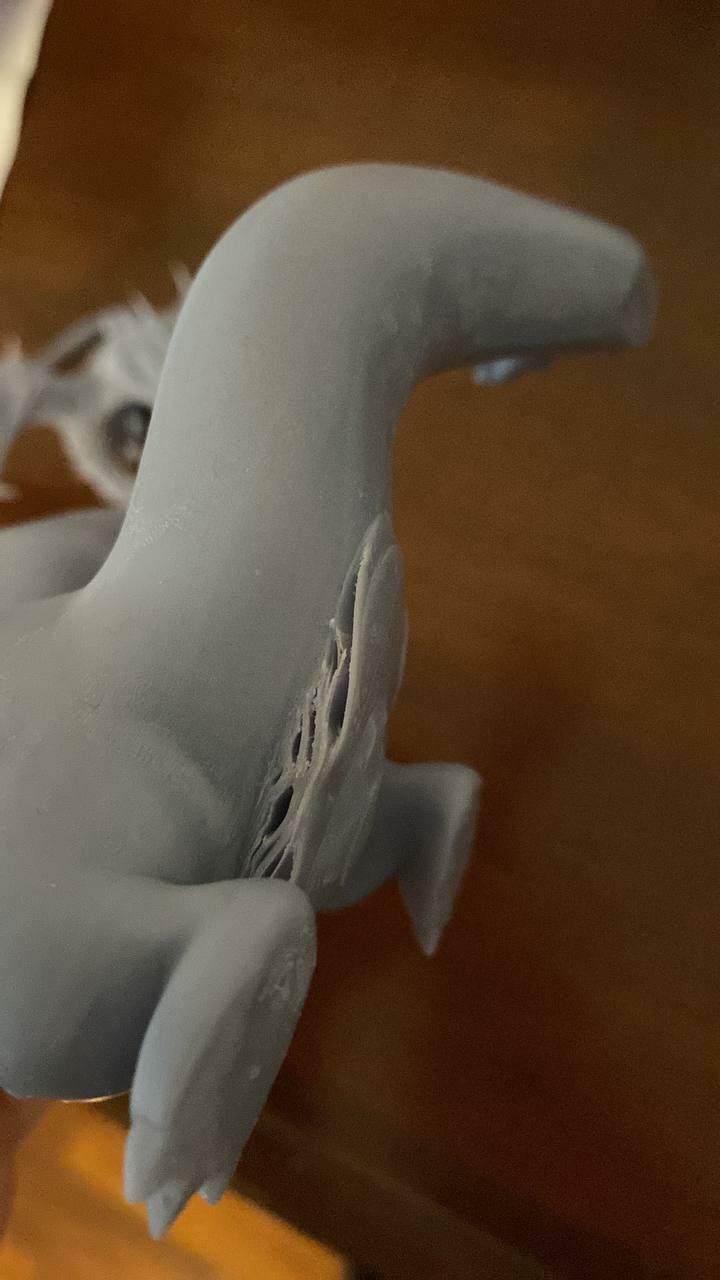

Eccomi, dopo essermi presentato vorrei esporre qualche problema che mi capita in alcune stampe, la prima foto ho provato charizard, non riesco a capire perchè mi abbia strappato gli strati in quel modo

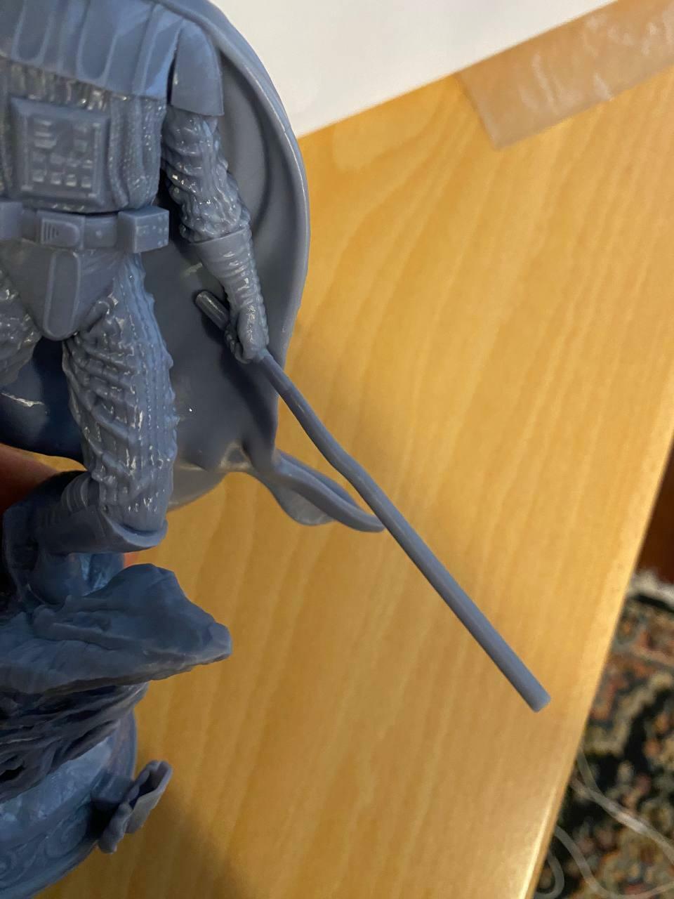

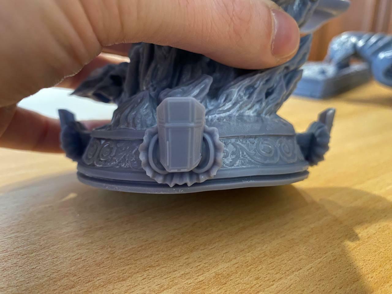

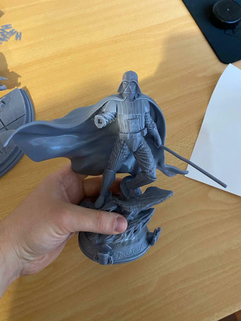

nelle altre immagini ho stampato darth vader, molto corposo perchè da stupido mi sono dimenticato di fare il vuoto dentro, infatti mi è costato 10€ di resina... ha 2 problemi, uno riguarda la spada laser che non so per quale motivo sembra aver avuto un allungamento dalla mano fino a metà nonostante abbia avuto i supporti, nell altro foto la base è venuta tutta piegata.. il fatto è che sti problemi capitano solo su alcune stampe e non capisco il perchè
Sembra tu abbia avuto uno shift della stampa in quel punto. Lo noti anche perche' anche il ginocchio li accando sembra aver avuto problemi. Cosi' ad intuito, secondo me e' dovuto al fatto che lo hai stampato pieno, senza svuotarlo. In questi casi, quando la stampa sale in altezza, una superficie piena tende a fare effetto ventosa quando si stacca dal FEP. Questo puo' causare deformazione dello stesso o una esposizione superiore che crea una deformazione dello strato

si il fatto che ho stampato il pezzo intero ha influito molto, il tempo di cura sulla mia resina è consigliato tra 2,5 e 3.. io ho messo 2,7.. la cosa che non capisco è che se come dici tu una superficie piena tende a fare ventosa sul fep, la spada laser avendo pochissima superficie come ha potuto deformarsi in quel modo? forse pochi supporti o messi male? uso quello automatico di chitubox
e' tutto il layer che fa effetto ventosa e spesso le parti con suferfici meno ampie riportano i difetti piu' evidenti. Anceh i supporti possono influire ma qui farei solo supposizioni nn sapendo come li hai impostati o distribuiti.

farò altre prove magari mettendo personalmente i supporti, grazie intanto
