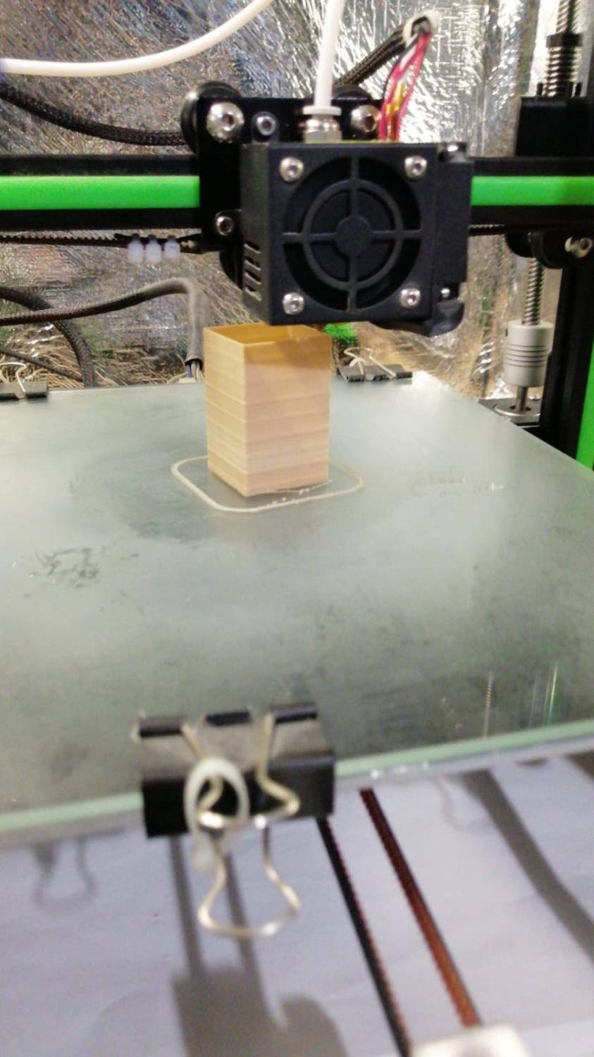

ho una anet e 10 che sull'asse Z ogni 3 o 4mm sembra perdere  dei passi e fa una doppia estrusione ravvicinati di spessore
stampo a 0.2 di spessore
attualmente ho su un ugello 0.6   con del pla sunlu  wood
per cercare di risolvere il problema ho
sostituito le cinghie degli assi  X e Y
sostituito i cuscinetti  LM8UU  barre asse Y
montato gli anti backlash  sulle barre filettate dell'asse Z
e le ho capovolte  (la parte alta ora è sotto visto che non ho mai fatto stampe alte  la parte sopra sicuramente non ha usura)
ho appena lanciato una stampa  beh  il risultato è che il difetto ora è ogni 6 o 8mm
soluzioni ?????  (mi manca da cambiare i cuscinetti "che ho anche già comprato"su cui scorre sui profilati di alluminio )

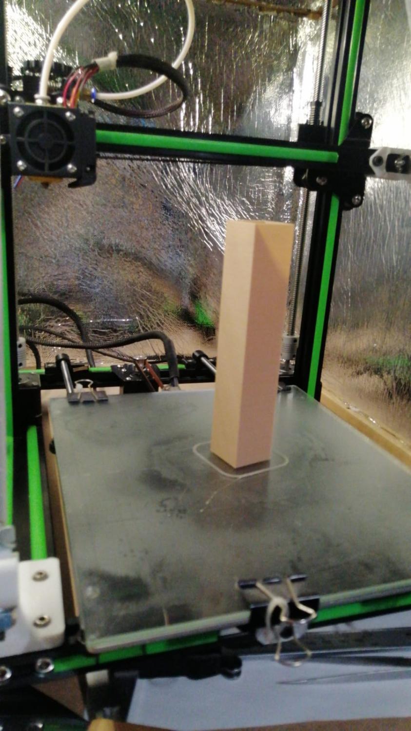

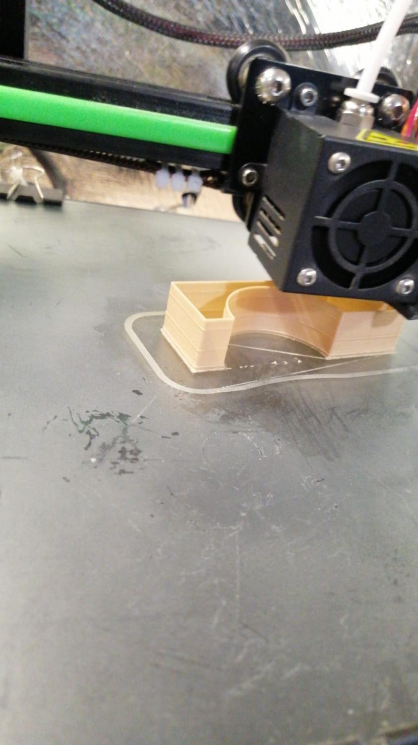

foto del difetto  dopo le varie sostituzioni    prima era molto peggio
1923215780_testkodoposostituizioneboccole.thumb.jpeg.edf321a2d02a581c7af4494efb19555e.jpeg
stampa ok   stampata lentissima  (2 ore di stampa per un 30x30x150  solo 1 perimetro)
stessa stampa fatta più veloce   esce dinuovo il difetto
riesce a stampare bene  molto lentamente     ma ho sempre stampato  più velocemente senza problemi
