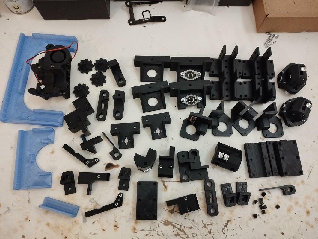

Devil3D Inviato 2 Febbraio 2023 Autore Condividi Inviato 2 Febbraio 2023 E' stata una lunga avventura, ma sono riuscito a stampare tutto. (20mm/s al massimo, layer 0.1, ci ho messo un'eternita'). Appena monto tutto preparatevi a mille domande stupide che vi faro', ho parecchi dubbi su marlin e altre cosette che salteranno fuori durante il cablaggio (endstops, riscaldamento camera, accellerazione, vref motori, jerk, ecc). Intanto continuo a studiare e farmi un poo di cultura. 3 Cita Link al commento Condividi su altri siti Altre opzioni di condivisione...

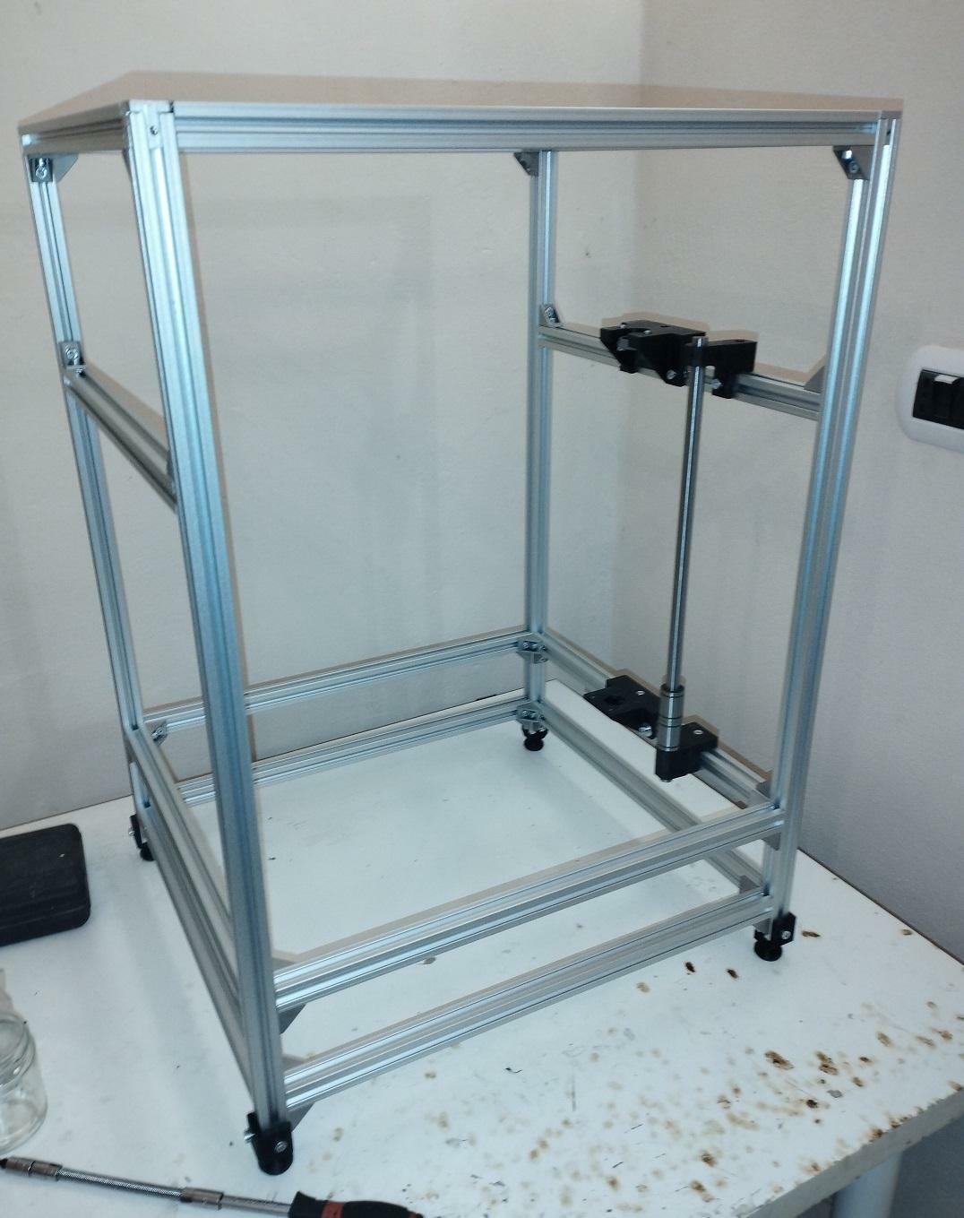

Devil3D Inviato 4 Febbraio 2023 Autore Condividi Inviato 4 Febbraio 2023 Ecco che inizio a chiedervi stupidaggini. Utilizzando il bl-touch, basta impostare safe homing in marlin, e non serve nessun endstop sull'asse Z, vero? O meglio che uso il solito sensore induttivo? Sto pensando alle ultime cose finche posso stamparle, prima di smontare motori ed eletronica dall'altra stampante. Intanto ho montato la struttura, rispetto alla vecchia anet che si piega solo a guardarla, questa non flette e non si muove di un millimetro! Per ora son soddisfatto e si procede bene. 1 Cita Link al commento Condividi su altri siti Altre opzioni di condivisione...
