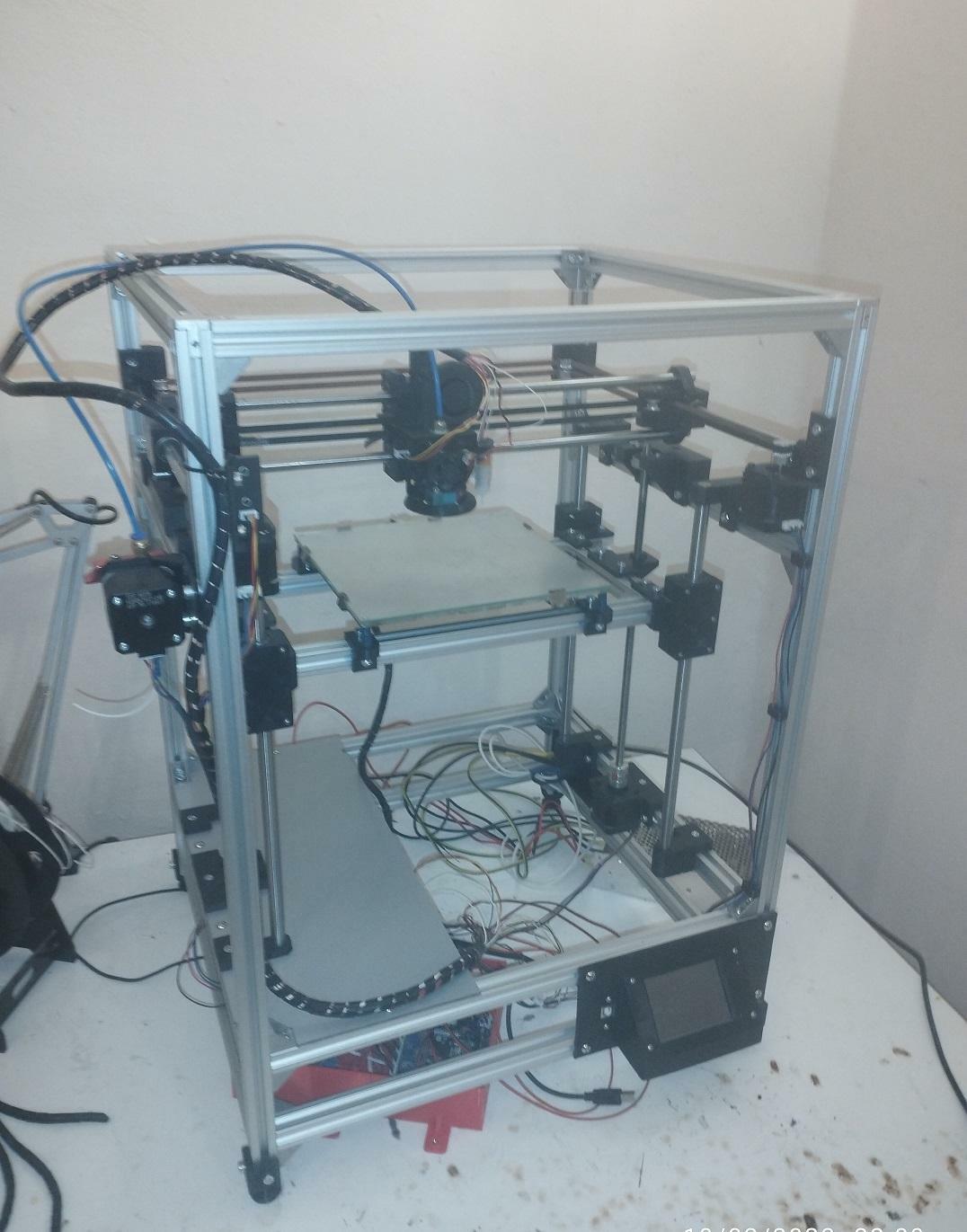

Devil3D Inviato 19 Febbraio 2023 Autore Condividi Inviato 19 Febbraio 2023 Il 9/2/2023 at 23:18, FoNzY ha scritto: se viene da fuori l'unica è lasciare una fessura lunga nella parte dietro e lasciare che la parte alta del bowden strusci sul "soffito" della enclosure. Puo' essre un'idea. Ma non rischio che il bowden faccia una curva troppo secca? Magari sotto dalla foto si capisce meglio (non fare caso al casino dei cavi, in settimana mi arriva il materiale e finisco di chiuderla, cosi' riordino tutto). P.S. Domandina da ignorante, visto che dovrebbe anche arrivarmi il bed da 310x310 ma e' 24volt, se metto un alimentatore da 24 che mi pilota il mosfet per l'hotbed, e poi uno stepdown per alimentare ventole+elettronica? Cita Link al commento Condividi su altri siti Altre opzioni di condivisione...

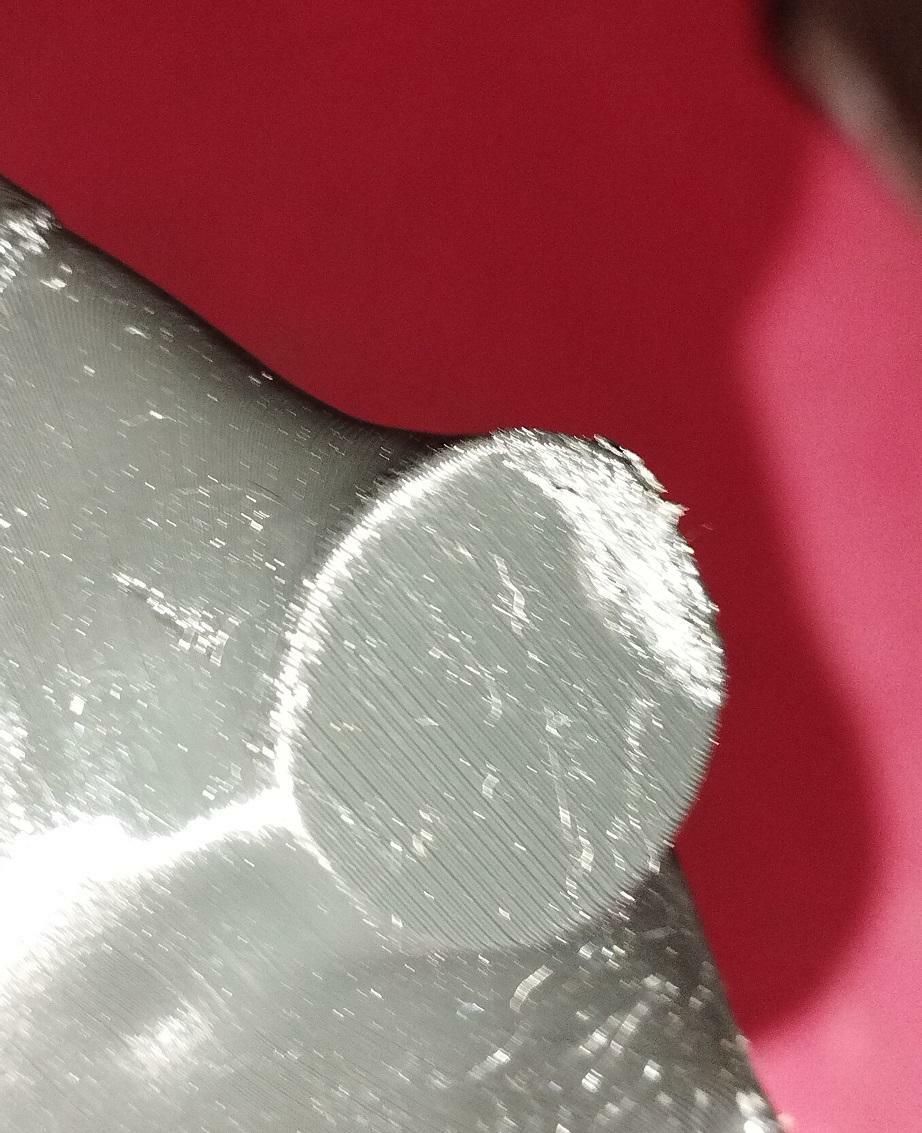

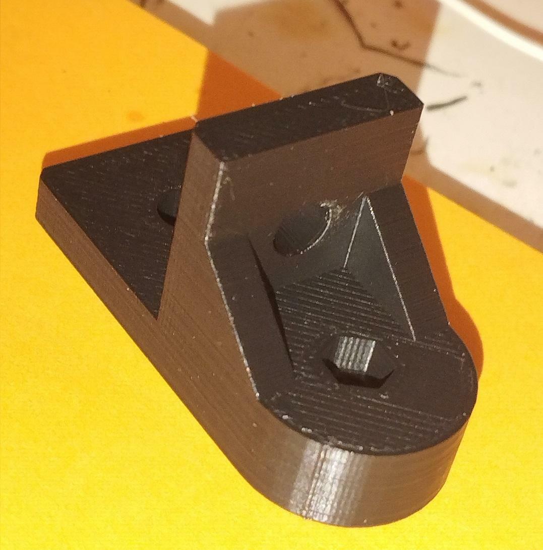

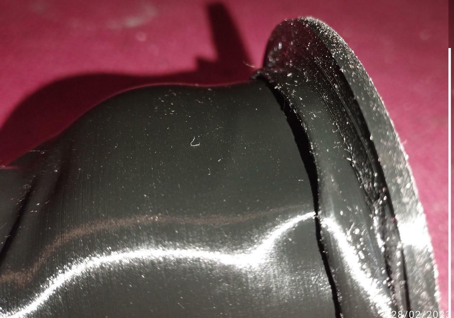

Devil3D Inviato 28 Febbraio 2023 Autore Condividi Inviato 28 Febbraio 2023 Montato, funziona, e non e' esploso niente! Risolto anche i problemi di zbanding (spero di usare il termine corretto, quelle specie di linee ondulate che si ripetono sulla superfice). Non dipendeva dall'asse Z o dai motori, ma da qualche strana risonanza della struttura. Mi e' bastato montare il primo pannello in dibopnd per chiuderla, e sono scomparsi. In allegato, la prima foto e' la finitura finalmente liscia, la seconda foto un difetto che non capisco a cosa sia dovuto. Nelle parti piccole, dove estrude solo per pochi mm, non mi piace ancora. Da cosa puo' dipendere? (la foto fa schifo lo so, spero si veda qualcosa, la parte in alto a destra). Cita Link al commento Condividi su altri siti Altre opzioni di condivisione...
