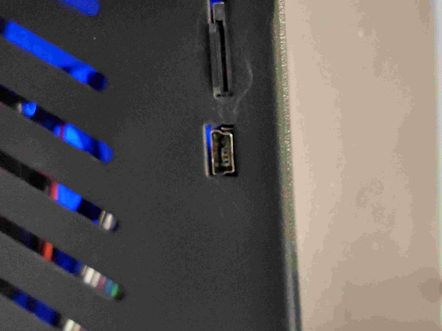

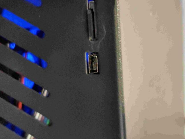

Buongiorno dopo diversi anni che utilizzo le stampanti ho avuto la brillante idea di costruire un piccolo server di stampa utilizzando un pc con repetier-server al quale collegavo le 2 ender 5 plus.
Dopo aver installato tutto ho fatto la connessione e i settaggi sul pc tutto ok provo a mandare la prima stampa da remoto e qui succede quello che non avrei mai pensato... si è fuso il connettore mini usb sulla stampante durante la fase di riscaldamento del piatto...
stacco tutto e la stampante si riaccende ma i motori non danno segni di vita quindi ho pensato che la scheda fosse bruciata.
Ordino su amazon una silentbord nuova la monto e tutto torna alla normalità ma non ho più coraggio di attaccarla al pc
cerco sul forum e chiedo su un gruppo facebook e trovo in entrambi i casi risposta sul fatto di provare a isolare il primo pin usb.
Ora la mia domanda è il surriscaldamento del cavo può dipendere da quello?
Secondo voi posso riprovare oppure ci potrebbe essere qualche altro problema
Grazie a tutti

Nello specifico nn so rispondere alla tua domanda. Quello che posso dirti per certo e' che la USB del PC alimenta i device che vengono collegati e come tale alimentano anche la MB della stampante. Nelle mie vecchie schede Creality (stock e silent) non esisteva modo di "isolare" l'alimentazione lato USB e quindi io mi sono costruito un "adattatore" che escludeva il pin del 5V. Una alternativa e' isolare con nastro isolante quel pin (veloce ma nn e' la fine del mondo). Passando alla BTT e3 mini v3.0 ho la possibilita' di utilizzare un jumper che ti permette di decidere se alimentare la scheda da USB o meno risolvendo il problema alla radice. Io ho Raspberry sempre collegato alla seriale e nessun problema di sorta
Possibile, ma improbabile. Nel senso che il +5V delle porte USB è protetto contro i sovraccarichi, 500mA per le 2.0 e mi pare 800mA per le 3.0. Difficile che correnti di tale intensità danneggino il connettore in quel modo, tantopiù che se non sbaglio la parte danneggiata è quella dello 0V
La spiegazione più probabile è che colegando il server alla stampante, o peggio alle 2 stampanti, hai messo in comune gli 0V di tutte le apparecchiature e in certi casi questo può provocare l'insorgere di correnti molto importatnti e non controllate proprio sul cavo del potenziale di riferimento. Se è quello il tuo caso isolare il +5V è inutile.
La soluzione al problema non è semplice. Mi sento di suggerirti l'uso di un isolatore per USB per ogni stampante, ma non chiedermi quale scegliere: sul lavoro quando capita uso componenti industriali decisamente fuori budget, per hobbby (arduino ecc.) anni fa ho perso un modulo a poche decine di euri basato su ADUM4160 che non è più disponibile ma fino ad ora non mi ha mai tradito.
